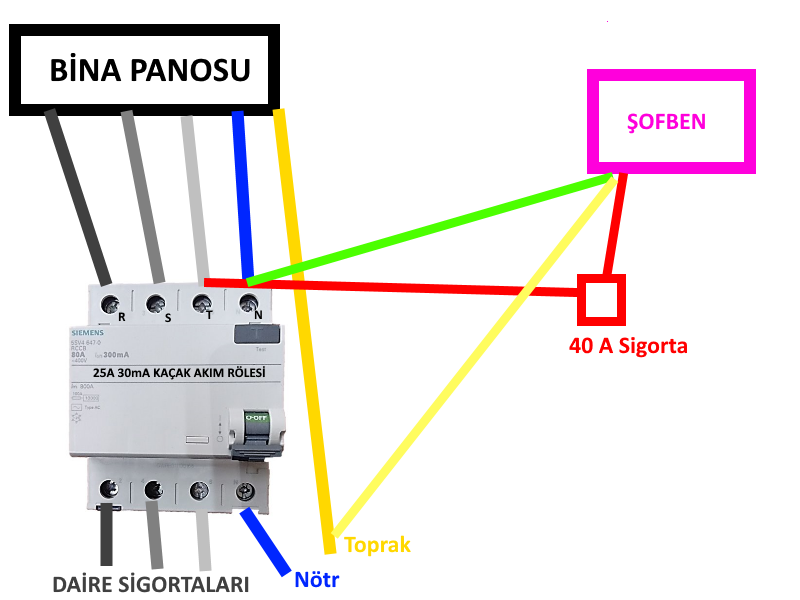

Merhabalar, Elektrikli şofben (ani su ısıtıcı) 7000W Baymak, içinden 40A C tipi sigorta çıktı. Bunu banyo linyesine bağlamayı düşünüyordum 32A bir sigorta daha alır onu da 40A'den sonra sadece şofbene bağlarım diye düşünmüştüm fakat gel gelelim evdeki kaçak akım rölesi Schneider 25A'miş. Şofben 31.8 yaklaşık 32A akım çekecek.
Yakın zamanda doğalgaz gelecek ve şofbene gerek kalmayacak, şofben toplasan bir elin parmağını geçmeyecek kadar kullanılacak yani bu yüzden evdeki kaçak akım rölesini değiştirmeye gerek görmedim çünkü fiyatı şofbenden daha pahalı.
Ben bu şofbeni bu kaçak akım rölesine bağlasam, yani 25A'lik röleye 32A çekecek bir alet bağlasam ne olur ? Büyük ihtimalle röle arızalanır.
Onun yerine kaçak akım rölesinin girişinden bir fazı ve nötrü paralel çekip şofbene götürsem araya da 40A sigortayı taksam sakıncası olur mu ? Evet şofbene kaçak akım rölesi bağlamamak tehlikeli ama, açıkçası kısa süre kullanılacak şofben için de mis gibi yeni kaliteli röleyi değiştirmek mantıksız geldi.
Dediğim olayı aşağıda şekille çizdim
Kırmızı ve Yeşille gösterilen şekilde bir hat çeksem, sıkıntı olur mu ?

En azından 40A C tipi sigortayı 32AB ile değiştirin.
1. Kademe ve atmazsa 2. Kademe ile yetinin. Suyu kısık kullanın, havalar zaten ısındı...

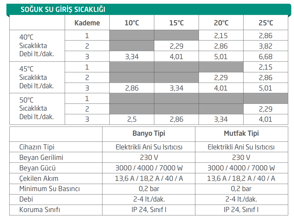

Kaçak akım rölesi yüksek amperde atmaz zaten. İlk kademe 14A ikinci kademe 18A çekiyor. 3'e almadan da kullanılabilir evet.

Zaten C40'ı ne akla hizmet göndermişler o da ayrı konu. Kutusunda da broşüründe de üstüne basa basa belirtmişler 40 Amper sigorta ile değiştirin diye. 31.8 çekmesi lazım maksimum ama 32 demediklerine göre rezistansları dengesizdir büyük ihtimalle. 32'de sıkıntı çıkarıyordur. Hadi 40 A sigorta koydun bari B tipi olsun, C koymak nedir ?
Tesisatı çekene de şaşıyorum niye 25A KAR taktı ki ? Hiç mi düşünmemiş bunlar Klima takar, Şofben takar diye. Vardır bir bildiği.

hesap yapmak ( en düşük kademe ) watt / amper - su derecesi / debi ?

https://www.baymak.com.tr/media/3085/montaj-kullanma-kılavuzu.pdf

Aynen öyledir bence de. En mantıklı olarak çözüm olarak şöyle yapayım. Monofaze bir kaçak akım rölesi alıp şu çizdiğim şekilde şofben sigortasından önce takayım. Şofben söküleceği zaman da röleyi başka bir evde kullanayım tesisat monofaze ve kar yok o evde.
