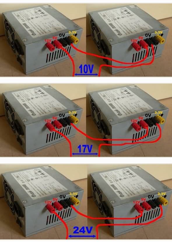

Arkadaşlar ustadlar, elimde üç adet psu mevcut, burdaki konudaki 17v olanı yapsam harici şarj için kullansam olurmu https://320volt.com/seri-baglanti-ile-guc-kaynagi-voltajini-yukseltme/
yazmayı unuttum doğrudan 17v değil 14.4 volt vereceğim 14.4 olunca otomatik kesecek akımı. Sadece bu ikili psu uygun olurmu diye merak ettim.

Bir transformatör son derece iyi bir izolasyon sağlamaktadır. SMPS güç kaynaklarında bu denli izolasyon mümkün değildir. Çok fazla risk taşır. En ufak bağlantı hatasında ciddi tehlikeler oluşturabilir.
Sürekli takılı kalacak ise 13.5 volt olmalı. 12 volt ve 5 volt kısmını seri bağlayarak Akım ve gerilim ayarlı devre bağlayarak kullanabilirsiniz. Aslında güvenli ve iyi bir yol var izolasyon sorunları da olmaz ama uğraşırmısınız bilmiyorum. 15 volt 60 wat bir trafoya 35 amperlik köprü diyotlardan takarak şarz etmek. Bir de akü gerilimi 13.5 voltu geçince bu trafoyu devre dışı yapacak sistemi kurmak. Bir röleyi 13.5 voltta çekecek şekilde ayarlayabilirseniz sorun çözülür. Örneğin 12 volt röleye seri diyot veya güçlü zener diyot ile çözüm sağlanabilir.
Smps güç kaynağı upsden bağımsız olacak. Sadece şarj çok azaldığı durumlarda kullanacağım
Burdaki devreyi yada benzerini psu çıkisina bağlayarak istediğim voktajda şarj duracak.
