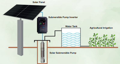

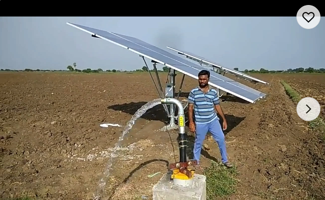

Merhaba dalgıç pompaları güneş ile çalıştırmak için sürücüler var akü gerektirmeden çalışıyor güneş pareleri seri bağlanarak belirli bir voltaj aralığına ulaşıp frekans kontol ederek yol veriliyor.kuyu derinliği, kuyu çıkışında yatay ve dikey mesafe göre güneş panellerinin adetin ve güçü ona göre seçiliyor . Bölgenizde solar panel işi yapan kişiler vardır onlar ile temasa geçin yardımcı olacaklardır.
Not:Su ihtiyacınız az ise fiyatı uygun sistemler var dalgıç parçanızız değiştirir iseniz 24v veya 48 v ile çalışan dalgıç pompalar var voltaj sabit kalıp akım kapasitesin artırarak çalışıyor. Kuyu derinliğine göre 2 3 güneş paneli ile çalışıyor.

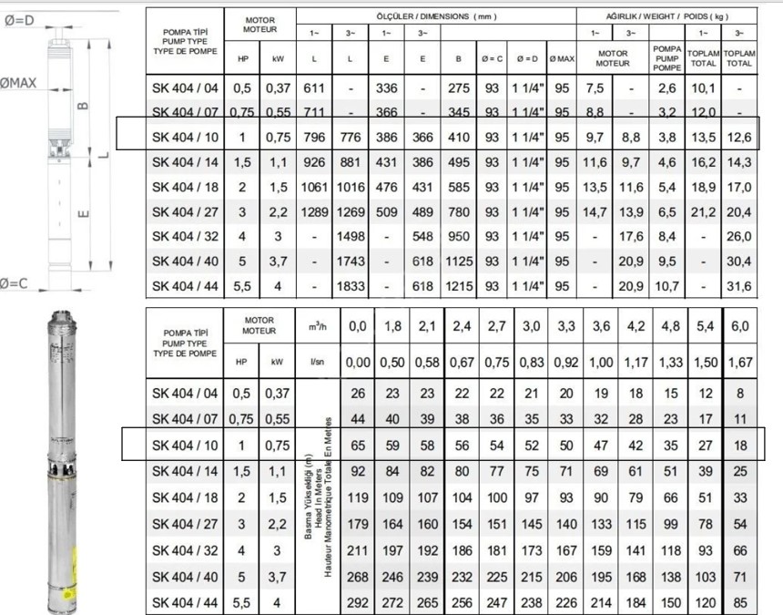

10 metre derinlikte kuyuda hali hazırda jeneratörle çalışır vaziyette Sk İmpo 404/10 dalgıç pompam var, etiket bilgisine ancak ulaşabildim. Paralel çalıştırmak için kaç watt kaç adet güneş paneline ihtiyacım olur? Jeneratörden kurtulmak istiyorum maliyeti çok oluyor, 5 tonluk su depom var günlük bunu doldursam yeterli olacaktır. Destekleriniz için şimdiden teşekkür ederim.

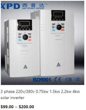

Pompa için kullanılan invertörler biraz farklı,, bu invertörler, sürücü devresi ile, pompa tarafından tüketilen anlık güce göre pompa şaftının dönüş momentini veya devir sayısını değiştirir ve sabah akşam saatlerinde düşük akışlı su ve öğlen yüksek akışlı su sağlar.
Google'da "solar pump inverter" diye aratabilirsiniz. 200watt tan başlayan 55kw ye kadar bir çok ürün var.

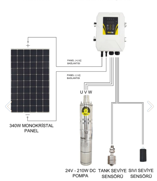

Merhaba Kuyu derinliğiniz azmış sadece 5 tonluk depo boşaldıkça dolacak ise düşük maliyetli işi kurtara bilirsiniz . Mevcut dalgıç pompa ile bir sistem kurarsanız maliyetiniz yüksek çıkar 50 -60 bin tl maliyetiniz olur. Ama dalgıç pompamız değiştiresiniz 24 volt dc dalgıc pompa ve sürücü alıp 1 adet panel ile işiniz halledersiniz 15 -16 bin tl ye kurtulursunuz.
Aşağıya bir örnek bırakıyorum su tankı doldurmak için ideal ve uygun fiyata geliyor.Güneş paneline güneş gelince sürücü otomatik çalışmaya başlıyor su tankına şamandıra bağlar iseniz otamatik olarra başlıyor çalışmaya tank dolunca duruyor.
