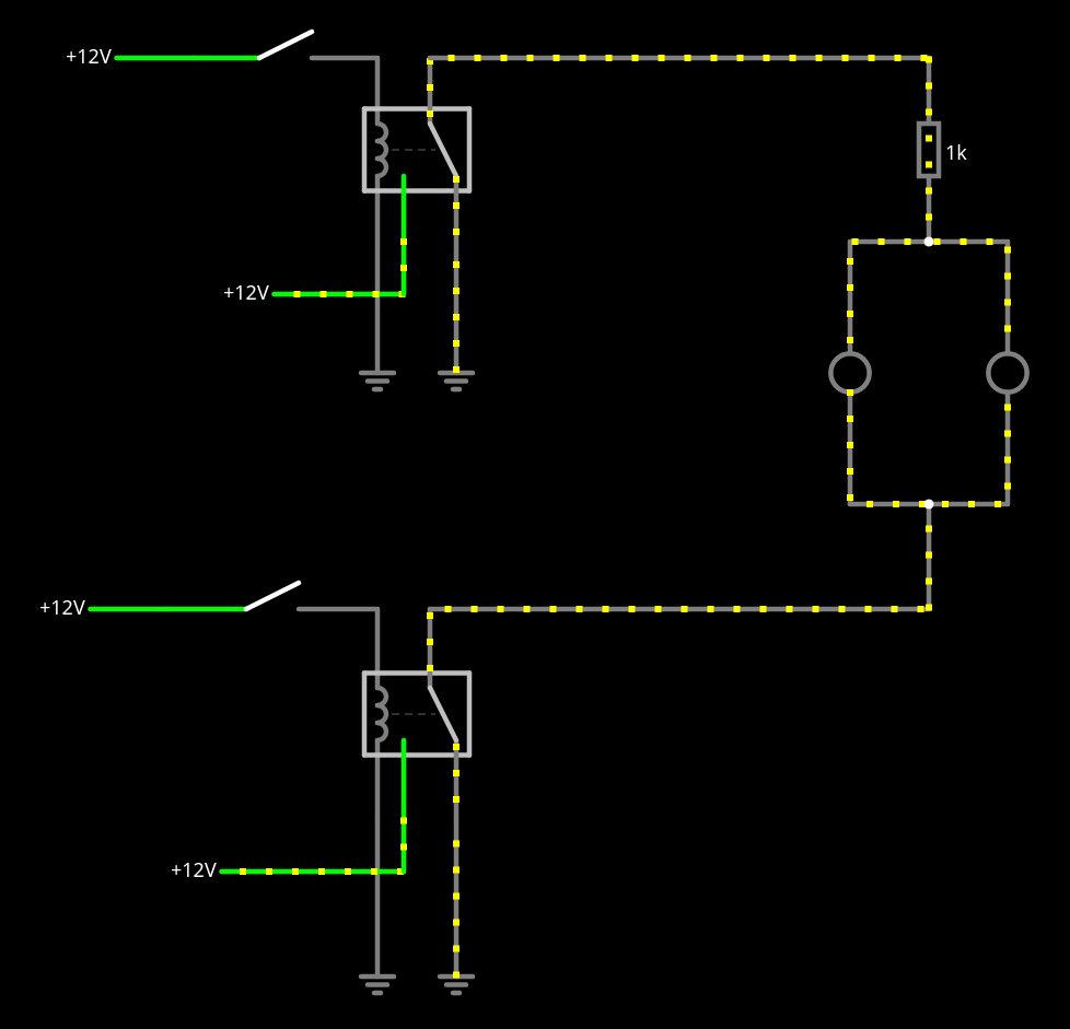

Merhaba 12 v luk silecek motoru ile bir parçanın ileri geri gitmesini sağlamam gerekiyor mekanik aksamı hazır parça her zaman geri konumda olacak gideceği yere bir switch konulup oradan tekrar geri dönmesi ve gerideki swtich de durması gerekiyor ve plc ile kontol edilmesi gerekiyor devresi konusunda yardımcı olur musunuz
Ledlerin ve direncin yerine motor bağlanacak.
Röleleri uygun akımda seçersiniz. Sınır anahtarları da
direkt PLC ye girecek.
Gerisi sizde...
https://tinyurl.com/2l5p8orw
Gerisi sizde...
Teşekkür ederim hocam peki buton bağlandığında nasıl olması gerekiyor gerideki switche basılı konumda duracak sürekli ve start butonuna basıldığında ilerideki switche gidip geri gelecek geri switche tekrar bastığında duracak şekilde
PLC kodlamasından anlamam.
Şemadaki butonlar yerine PLC çıkışları
olacak. Buton ve sınır anahtarları da
PLC ye girecek.
