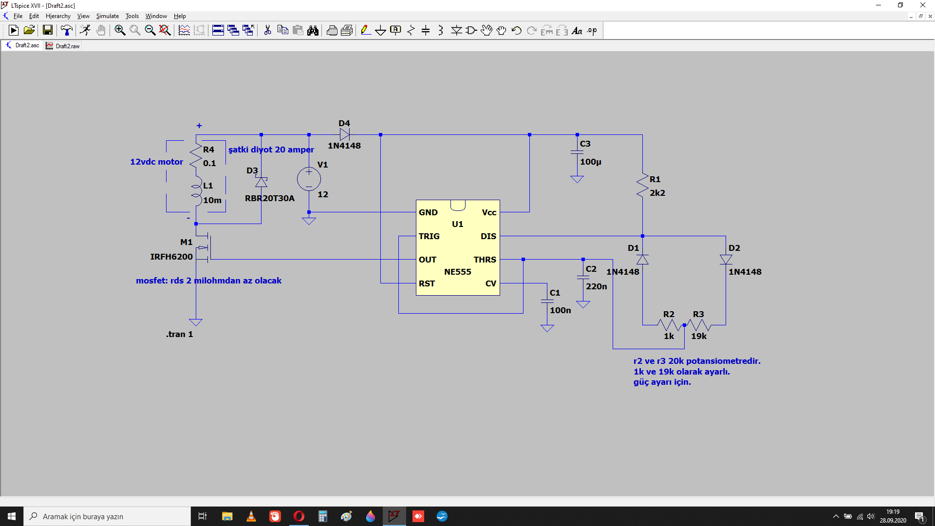

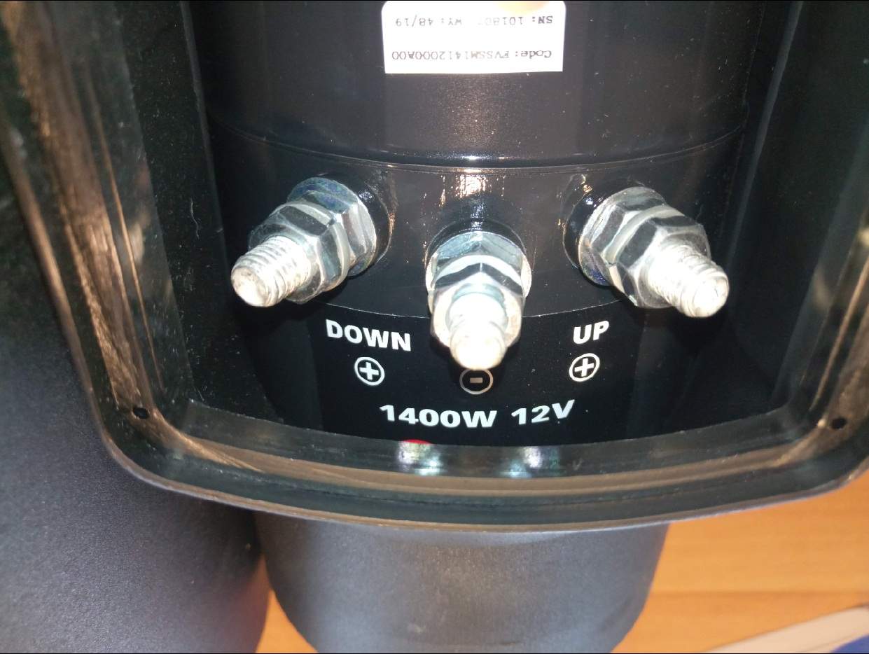

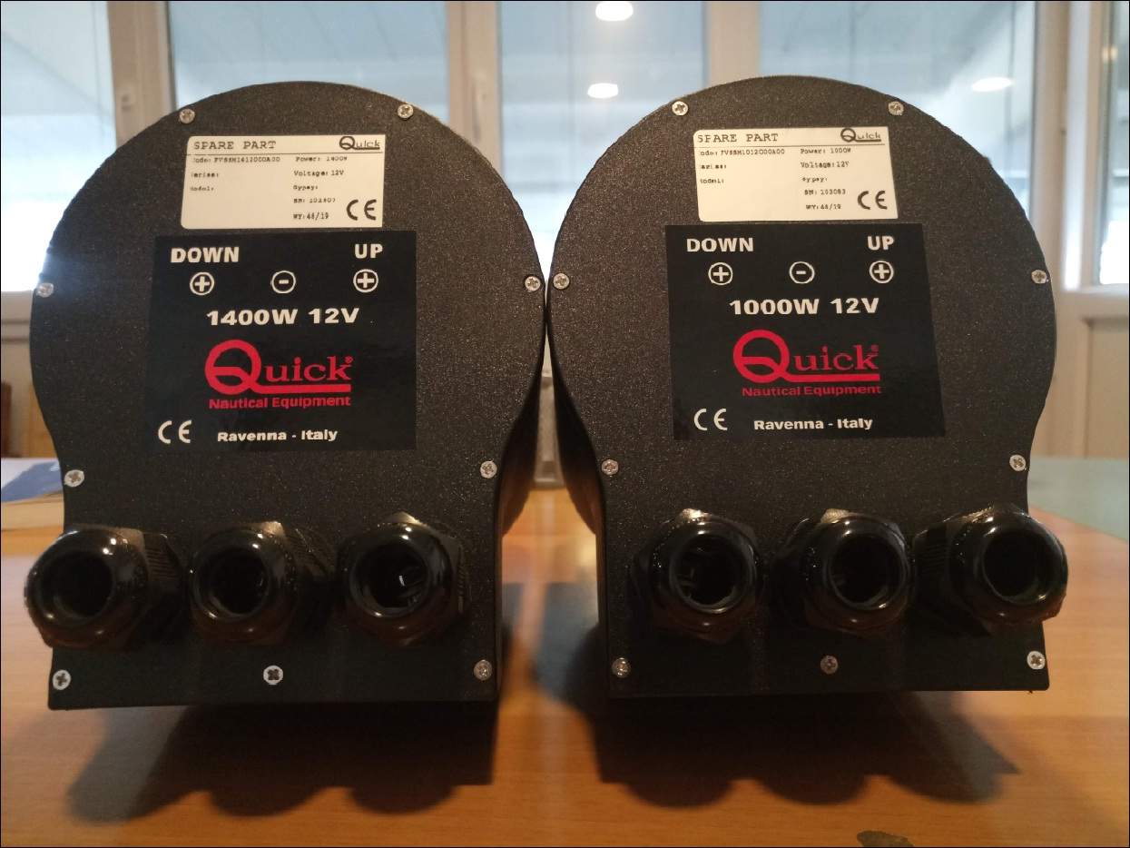

Bir teknemiz var ve bu tekneye elektrikli çapa bağlıyacağız. Tüm sorunumuz motora dimmer yada potansiyometre uygulayabilmek. Şöyle ki 12v 1400 watt ve 1000 watt olmak üzere iki motorumuz var. Çapayı çektiğimiz zaman çapa yaklaştıkça hızını azaltmamız gerekiyor. Piyasada 50-60 amper aralığında kısmen bazı devreler var ama bizim motor için yeterli değil. İlla voltaj ayarı hassas olmak zorunda da değil ama olursa şayet tabi güzel olur. Ama kademelide olursa oda olur. Örneğin bir düğme ile 12v veya 6v arasında geçişte yapabiliriz. Bu voltajlarda değişken voltaj önerileride olabilir. Yani diyelim 6 volt olması mümkün değildir 5 volt olur veya 8 volt onu bilemiyorum.
Yani işin özeti 12v olup 100 amper civarlarında bir potans yada kademeli volt düşürme yapılabilir mi? Konu hakkında bilginiz varsa paylaşabilirseniz memnun olurum.
böyle bir devre yaparak motorlarınızı istediğiniz güçte sürebilirsiniz.
yön değiştirme için mekanik röle/kontaktör v.b. kullanabilirsiniz

Çok çok teşekkür ediyorum. Verdiğiniz devre şemasını bir şekilde yaptırıp test etmeye çalışacağım. Çok sağolun. Bunu toparlayabildiğimde sizinle paylaşımda bulunacağım.
@kesmez hocam bu mosfeti inceledim ama ,
P out 250 watt I out 49 A görünüyor. Benmi yanlış bakıyorum yoksa sürme tekniği yada başka bir teknik varda benmi göremedim. Bu mosfetle yukarıdaki motorları sürebiliyormuyuz? Nasıl sürüyoruz?
Özdisanda 2miliohm rds li mosfet var. Ids 180 amper veya daha fazla. Ltspice kütüphanesinde olan bir mosfet kullandım. Eğer Ids akımı yetersizse değişmeli. Zaten dosyadaki mosfet piyasada yok.
