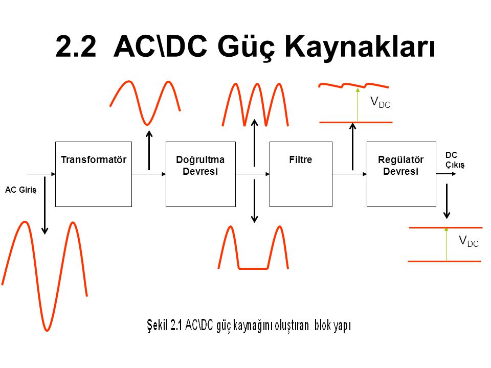

Arkadaşlar, 1,5 volt pil ile çalışan bir cihaz için, elektriği 12 volttan 1,5 (dc) ye düşürmeyi başardım, fakat dc elektiğin 220 gibi 50 hz dalga boyu var, buda cihazda parazitlenmelere yol açıyor. 1,5 volt piltaktığımda çalışıyor, ama 1,5 volt dc adaptörden gelen elektriği verdiğimde de çalaşıyor fakat parazit yapıyor. 1,5 volt adaptörden gelen elektiği ölçtüğümde 50 hz dalga var. Bunu nasıl bir cihaz veya yöntem ile sıfır olmasada en azından sıfıra en yakın değerde vermeyi başarabilirim. Saygılar.
kullandığın regule entegresı nedır Şebeke frakansını yukselterek sviç mod da regule etmen lazım
örnek lm 2576adj veya 2596 adj
http://320volt.com/guc-kaynaklari/ bilgi edinebilir çözüm bulabilirsin, senin elde ettiğin dalga şekli resimden filtre sonrası hafif dalgalı durumda regülatörle düz hale mükemmelforma gelecektir.
1.5 voltluk pil bağla ! Şaka değil ! Şayet bir AC gerilimi DC gerilime oturtursan oluşturacağı harmoniklerin çoğu oluşmaz, dikkat etmen gereken voltajın belirli bir seviyede artacağıdır. Cihazınız bunu tolere edebiliyorsa en pratik çözüm bana göre bu dur. Diğer ihtimali @tekin126 söyledi zaten.
