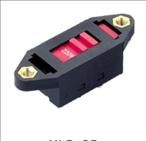

Aslında ilk yapacağınız iş ses sisteminde ve elektrikli cihazlarınızın arka tarafında aşağıdaki gibi bir anahtar var mı onu kontrol etmek. Yukarıdaki çözümler daha sonra..Bu anahtar 220 ile 110 volt arasında hangi şebekeyi kullanacaksanız onu seçmenizi sağlar. mandalı bir tarafa itince 220 ile diğer tarafa itincede 110 volt ile çalışır o cihaz.
