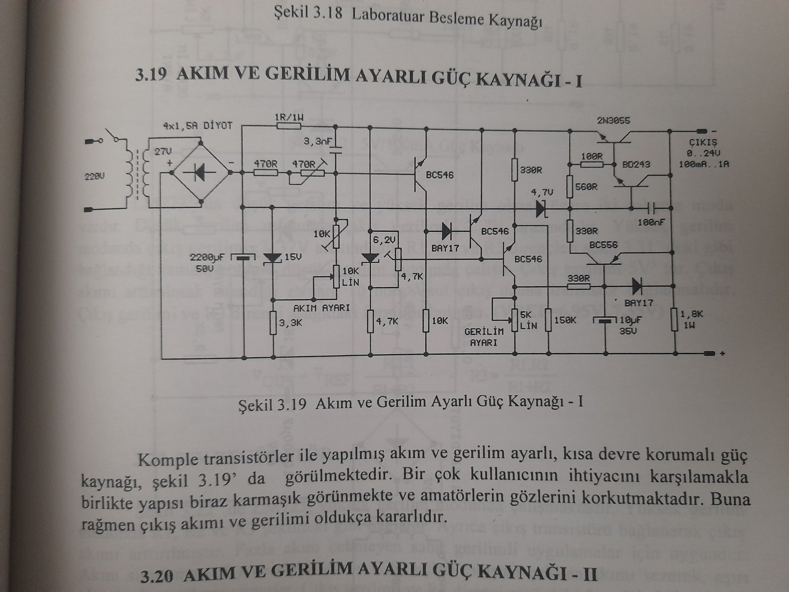

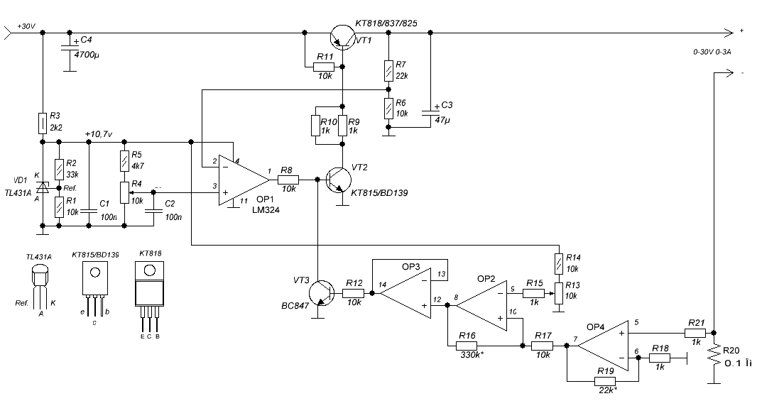

Merhabalar başlıkta da belirttiğim gibi 0-12V / 0-1A lik akımı ve gerilimi ayarlanabilen bir güç kaynağı yapmam gerekiyor. Regülatörlü daha kolay gibi görünüyor ama devresini ve akım kontrolünü nasıl yapacağımı tam olarak bilmiyorum. İnternette araştırdım fakat cok fazla bilgi var. LM317 kullananlar var farklı bir entegre de önerir misiniz yoksa bu iyi mi. Bir de voltaj regülatörü (entegre) kullanmadan bu devreyi nasıl tasarlayabilirim yardımcı olur musunuz?

Merhaba.
Örnek bir devre paylaşıyorum. İnceleyebilirsiniz. Tam istediğiniz gibi entegre devre elemanı kullanılmıyor. Bu yüzden biraz karışık görünebilir.

Bu da nispeten basit ve kararlı bir güç kaynağı. Entegre devreden oluşur. Giriş gerilimi yüksek olması sıkıntı değil. Siz 14 volt AC kullanırsanız istediğiniz değerleri yakalarsınız.

Proje hocam. Entegre ile yapmaya karar verdim. Böyle cok fazla eleman kullanıyoruz. Devreyi fiziki olarak da kurmam gerekiyor. Entegre kullanırsak ne tür bir devre kurmamız lazım? Akım ile gerilimi aynı anda kontrol etmek sıkıntı cıkarıyor, sadece gerilim ayarlı olsa daha kolay olacak ama akım ayarlı olması işi bozuyor.

Bir de yukarıda entegresiz devre fotoğrafı atmıştınız, hangi kaynak olduğunu söyleyebilir misiniz?
