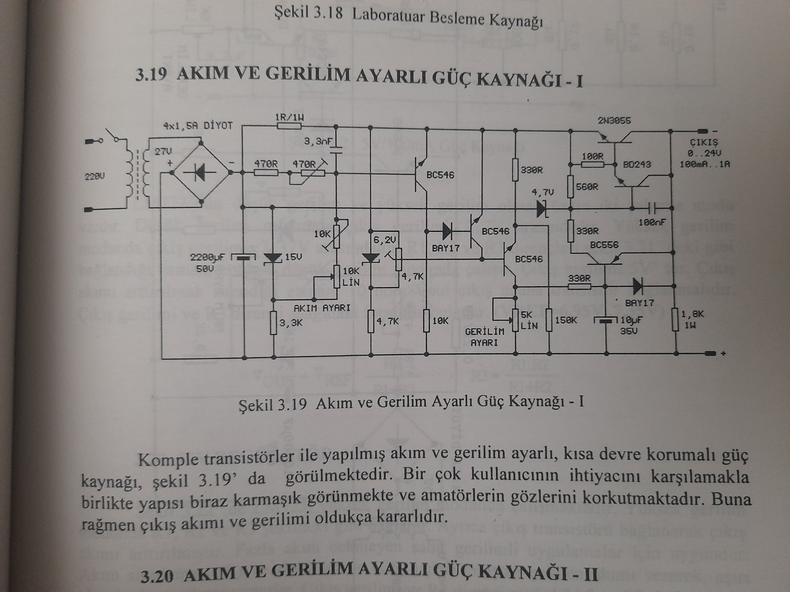

Şu projemdeki devreyi yapabilirsiniz ancak biraz zorlayabilir. Karışık bir devredir.
Transistörlü olan devreyi yapmadım ancak devre sayın Eyüp Ersan SÜLÜN beyin kitabından alıntıdır.

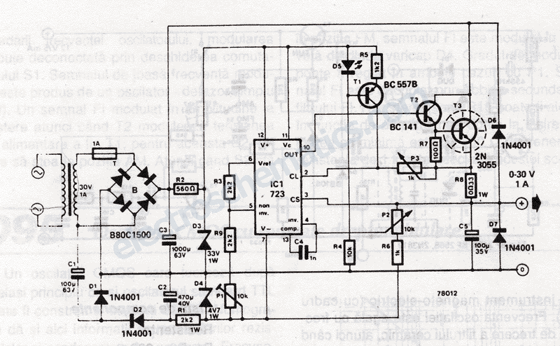

Örnek bir devre paylaşıyorum. İnceleyebilirsiniz. Tam istediğiniz gibi entegre devre elemanı kullanılmıyor. Bu yüzden biraz karışık görünebilir.

https://320volt.com/lm723-2n3055-voltaj-akim-ayarli-guc-kaynagi/#google_vignette

Bunda akım ayarını nasıl yaparız hocam? Sabit 1A veriyor burada
P2 ve p3 potları biri akım diğeri gerilim olması lazım ama denemediğim için detay veremiyorum

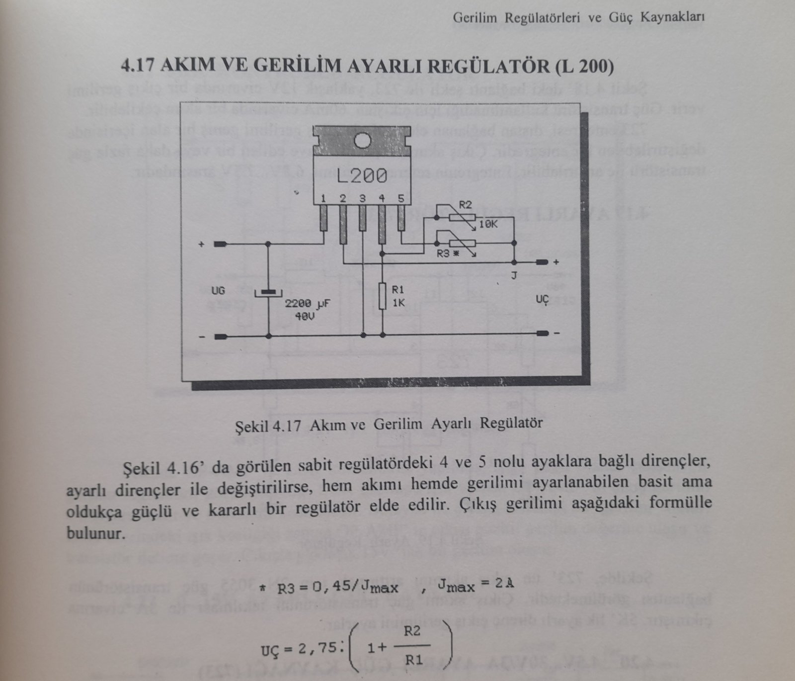

Akım limitleme olması mecbur mu?
Gerilim ayarlı güç kaynağı fazlası ile var.
Mesela aşağıdaki entegrenin datasheetini indirip inceleyebilirsiniz. Bu entegre ile de güzel bir akım ve gerilimini ayarlı güç kaynağı yapabilirsiniz.
L200 çok az parça ile kurabileceğiniz en basit devrelerden biridir.

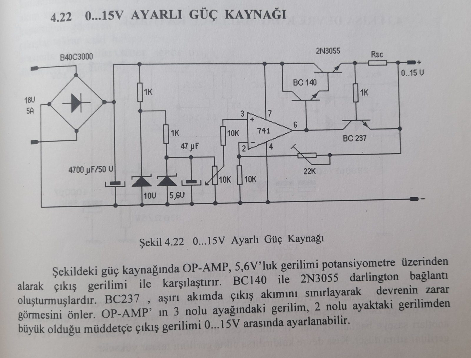

Buda bir başkası 0 - 15 volt opamplı ayarlı güç kaynağı.

Öncelikle teşekkür ederim. Akım limiti mecburi hocam maalesef.

Peki serkan aşırı akım korumasına kısa devre durumu da dahil mi acaba ?
Bu tip devrelerde iki çeşit aşırı akım koruma yöntemi var.
1. YÖNTEM
Devrede bulunan akım ayar potansiyometresi bulunur. Bu ayar potu ise kullanıcı çalıştığı devre üzerinde karar verdiği üst akımı ayarlar. Mesela cep telefonu anakartı ile çalışıyoruz diyelim bu kartın çekeceği maksimum akım örnek olsun 700 mA olsun. Bu durumda üzerine de bir kaç 100 mA ekleyip güvenli çalışma akımı 900 mA karar verip potansiyometre ile güç kaynağının vereceği akımı 900 mA e set ediyoruz. Çalışma voltajı da 5.0 volt.
Anakartı güç kaynağına bağladık ve anakartta kısa devre durumu var diyelim. Bu senaryoda güç kaynağı kısa devre anında akım kontrolü ile sabit akım moduna geçip 900mA akımda güç kaynağını limitlemek için çıkış gerilimini hızla düşürecektir. O anki duruma göre 0.5 volt mertebelerine kadar düşürür. Bu şekilde çıkışa bağlanan devrenin kavrulmasını yada yanmasının önüne geçilmiş olunur.
2. YÖNTEM
Kısa devre koruma özelliği olan güç kaynağı tipi vardır. Bu tipte mesela 0 - 30 volt ve 5 amper ayarlı güç kaynağı ile çalıştığımızı düşünelim. Bu güç kaynağı ile çalışma durumunda çıkışta bağladığımız yük üzerinde istenmeyen bir kısa devre olduğu anda yük üzerinden güç kaynağının vereceği akım üzerinde akım akmaya başladığında yani bu senaryoda 5 amper üzeri geçtiği anda güç kaynağı çıkış vermeyi komple keser.
iki güç kaynağının arasındaki fark biri çıkışı keserken ( 2. yöntemdeki ) diğeri sabit akımda çıkış voltajını düşürmekte ancak çıkışı kesmemektedir. ( 1. yöntem )
L200 lü devreyi bu nedenle ekledim. İnceleyebilirsiniz.
