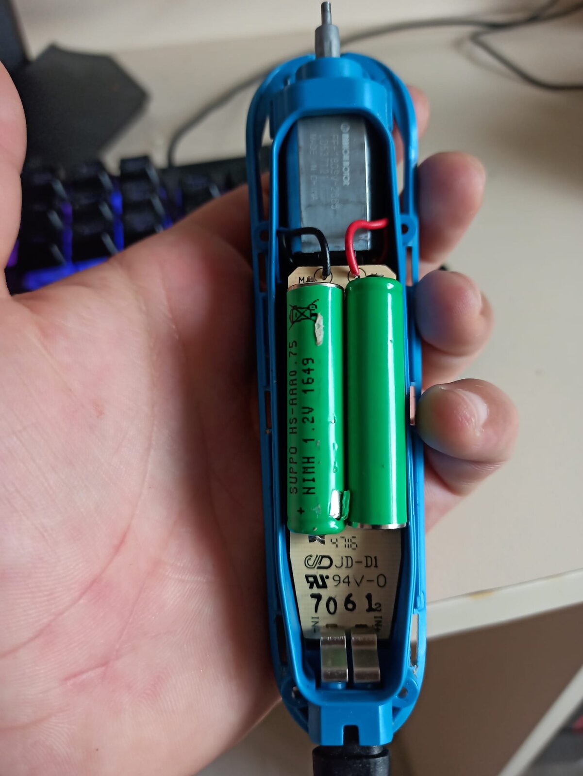

Ben braun traş makinemin pilinin bittiğini fark edip değiştirme kararı aldım.
1 adet pil siparişi verdim ancak; traş makinesinin elektronik devresine 1.2V HS-AAA0 2 adet kalem kullanılmış.
Benim sipariş verdiğim pil ise Orion 14500l 3.7v 900mah Aa Lityum Iyon Şarj Edilebilir Kalem Pil
Şunu merak ediyorum 2 tane aaa pil yerine 1 adet aa pil kullanabilir miyim?
pillerin özellikleri
traş makinesinin bitmiş pilleri
SUPPO HS-AAA0.75NIMH 1.2V 1649
resimde görülen 2 pil yerine 1 adet aa pil kullanmam mümkün mü?
şimdiden teşekkür ederim.
Piller seri bağlı olduğu için 2.4 v ile çalışıyor. Satın aldığınız pil 3.7 v Lityum bir pil cihazla uyumsuzdur.
https://www.hepsiburada.com/varta-sarjli-800-mah-ince-pil-56703-p-HBV000001VV6E
Linkteki ürün cihazınız için uyumludur. AAA boyutlarında NIMH pillerin hepsi olur yani, bulabildiğim en ucuz ve yüksek kapasiteli ürün bu.
Satın aldığınız Lityum pili ise diğer şarjlı aletleriniz için kullanabilirsiniz (Fener, ışıldak, radyo gibi).
Tesekkür ederim. İyi forumlar dilerim.
