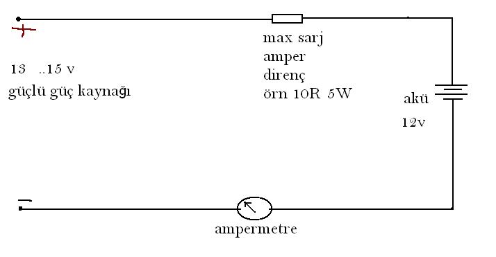

Mesela Akü tam bosta iken aküye 15volt verirsek kaç amper çekeriz ?
Mesela akü %50 dolu iken 15volt verirsek peki %100 iken kaç amper
İşte bunları biliyorsak 15volt smps ve bir şönt direnç ile aküyü sarj ederiz.
Sönt ile zaten amperi ölçebiliriz amper değerimiz eğer (örnek 500ma ise akü %99 saj edilmiştir)
istediğimiz değere ulşınca smps tamamen susturulur eğer susturulmazsa akü bozulur hatta patlayabilir
Direkt 12v verirseniz akü sarj olur fakat dolması çok zaman alır bu nedenle 13-14 15 .... volt ve sönt direçle birlikte.
Eğer mcu programlam biliyorsanız bu o kadar kolydır ki analogda yapılabilir.

Aküyü bir lamba ile boşalt oto sinyal lambası olabilir 7 , 8 saat yansın
Şu devreyi yap

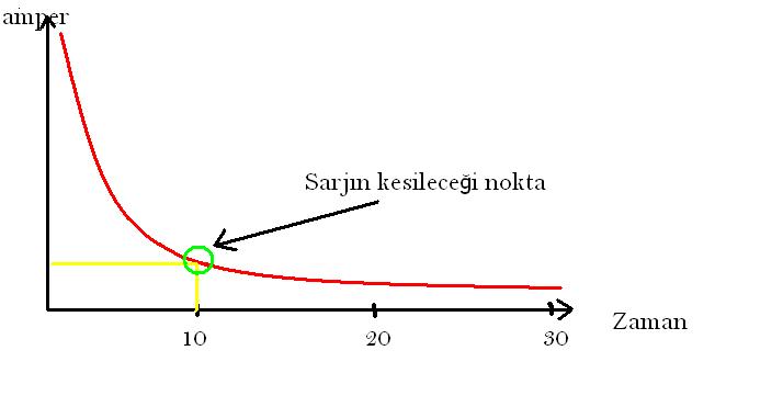

Eline kalem kağıt al ve sarj eğrisini ciz
Büyük ihtimalle sarj eğrisi bu şekilde olacak
İşte önemli olan o nokta bu noktayı bulduğu zaman akım durdurulacak.
