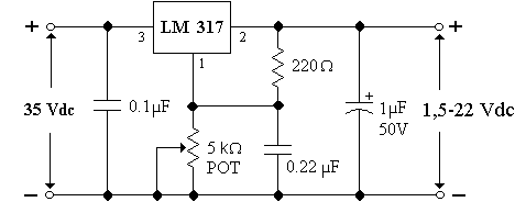

Gelelim devreme;
Devre 12 volt ayarlanabilir güç kaynağı.
LM317 kullandım. (Yanlış bir tercih yapmışım gibi, 35w çıktı veremiyor bu entegre (12V'de) ama geç fark ettim, trafoyu boşuna 35 lik almışım... Neyse en fazla 1.5 amper verebiliyormuş. Bana da 12V lazım olduğu için en fazla 18W alabiliyorum, yanılıyor muyum?)
Sorunum şu, devre boştayken 12 volt değer okuyabiliyorum ancak yüke bağladığımda (bir ampul ile denedim) bu değer 3 volt civarlarına iniyor. Çekilen akımı da 0.7A civarında buluyorum. Yani 18W bir yana 3W'lık çıkış bile alamıyorum.
Basit bir telefon bataryası (3.7V*1A, 3.7W), fotoğraf makinesi bataryası (7.4V*0.86A, 6.3W) ile parıl parıl yaktığım ampul, bu devrede gönlüm yok yanmaya ama senin gönlün olsun der gibi yanıyor.
Buna çözüm/fikir üretebilecek güzel insan?
Yaptığım devre bunun kopyası. (Ben girişte 12V veriyorum)

LM317 yi beslediğiniz kaynak gerilimi yük durumunda kaç volt olmaktadır. Kaynak geriliminiz bu yükte bile çöküyorsa önce bunu ölçmelisiniz.

Senin 12V 21W demiş olduğun lamba neredeyse 2A e yakın akım çekecektir. Tam olarak 1.75A. Ampul ilk anda soğuk olduğu için daha fazla akım çekecek, LM bu akımı karşılayamadığı için anında gerilimi düşürecektir.
LM317 den 1.5A akım çekebilmek için bazı koşullar gereklidir. Bu koşullardan en önemlisi ise ISIL korumadır.
Isıl koruma iç devrelerle ilgili olduğu için entegre içerisindeki ısının belli bir seviyenin üzerine çıktığında entegre otomatik olarak çıkış gerilimini düşürecektir. Dış soğutucudaki ısı farklıdır. Teknikteki adı TJ olarak bilinir ve JUNCTION sıcaklığı demektir.
1.5A için belli koşullar da gerekmektedir. Ancak bu koşullara daha sonra değiniriz. İlk olarak yapılması gereken şey, son derece kuvvetli ve birleşme noktalarında ısıl direnç olmayan bir soğutucu takviyesidir.
Bir diğer husus ise entegrenin çalışabilmesi için 1.25V min. gerilim değeridir.
Çıkış gerilimin, ila giriş gerilimin arasındaki fark.
Giriş gerilimin en az 1.25V fazla olmalıdır ki entegre doğru çalışabilsin.
ÖNERİLER:
Önce daha küçük bir ampül ile test ediniz. Örnek 12V 0.5A
Daha sonra tam yük için başka bir ampül ile test ediniz. 12V 1A
Bu iki lambayı normal çalıştırabiliyorsanız devreniz normaldir.
Her iki testte giriş gerilimini de ölçmelisiniz. Düşme var mı?
21W lık lambayı çalıştırailmek için regüle çıkışınızı daha düşük gerilime ayarlayarak test ediniz.
Önce 6V a göre ayarlayıp lambayı çalıştırınız. Sonra gerilimi yavaş yavaş artırarak, lamba parlaklığının artmadığı gerilimi ölçünüz.

Şu aradaki gerilim olayını anlamadım yalnız,
regüleye uygulanan gerilim mi çıkıştan en az 1.25V fazla olacak?
Yani kararlı çalışması için regüleye 12 veriyorsam çıkış üst sınırı 10,75V dan yukarı olmamalı?

Daha önce bahsetmiş olduğum TJ (Temp Junction) entegrenin iç bağlantılarındaki sıcaklık değeridir. Senin soğutucunda 100'C yi görürken TJ sıcaklığın 300'C bile olabilir.
ÖZETLE:
Entegrenin iç sıcaklığı.
Giriş geriliminin daha düşük olması demek, entegrenin çalışmadığını ifade eder. Bir çeşit akım limitörü gibi görev yapacaktır.
Giriş gerilimin en az 13.25 olmalı ki çıkıştan 12V alabilesin. Giriş gerilimi ila çıkış gerilimleri arası fark belli bir gerilimden daha fazla olunca, entegrenin akım kapasitesi düşer.
YANİ:
Girişten 25V verip te çıkıştan 12V alıyorsan, o durumda entegreden en fazla 500mA yaklaşık çekebilirsin. LM317 için bu değer max 10V fark olarak verilmiştir. Bu olaya teknikte POWER CONSIPTION (Güç harcaması) adı verilmektedir. Yani giriş ila çıkış arasındaki gerilim farkı çok ise, bu olay entegre üzerinde ISI olarak harcanacak demektir.
