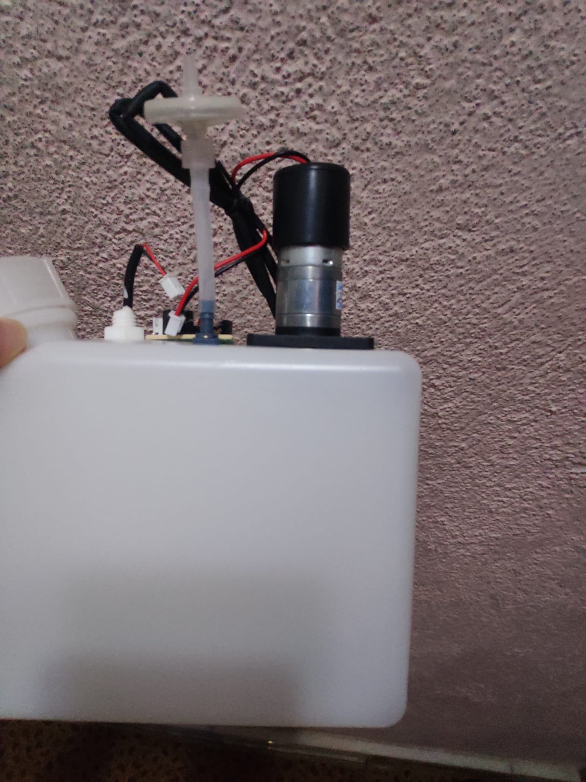

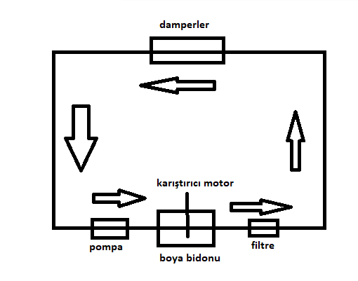

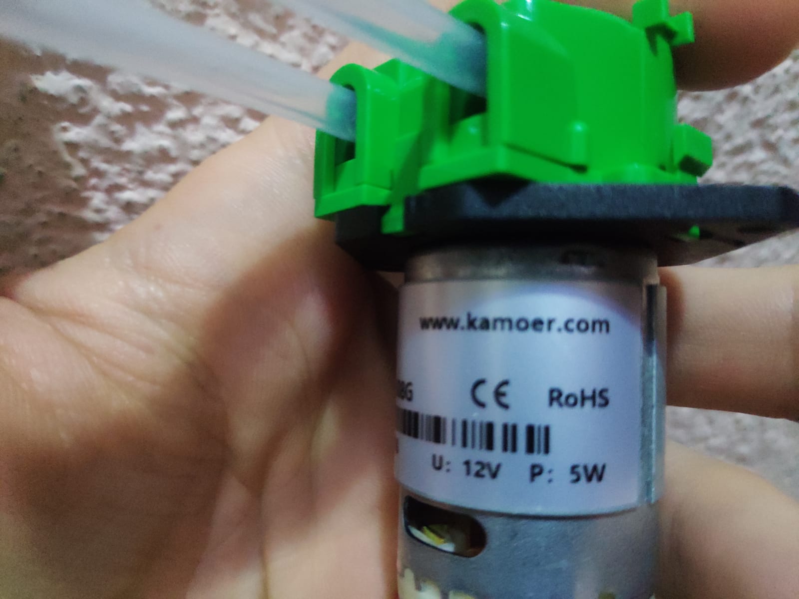

İkisini aynı döngü içerisinde kullanacağım hocam. Motor boyayı karıştıracak, pompa sistemdeki boyayı sirküle edicek. Bidonun hacmi 1.5 litre ama herhalde en fazla 1 litre olacak şekilde kullanırım.
Sistem çok basit şekilde böyle olacak. Bidonda 1 litre boya olacak ama hortum ve damperlerde 10 ml civarı boya olacak. Burada asıl istediğim, makine kapalı iken, hortumlarda ve damperlerde boyayı sirküle etmek. Aslında hızın hiç önemi yok ama yeterki boya sabit durmasın. Karıştırıcı motorun hızının önemi var. Bugün baktım, pompa üzerinde 12v ve 5w yazıyor fakat motorda hiçbir şey yazmıyor. Motorun hızı ayarlanabilir olması benim için çok iyi olur.
Sistemi yarın aktif hale getirmem gerekiyor. Elektrik konusu hariç herşey tamam fakat bu elektrik konusu çok kafamı kurcalıyor. Ne yapacağımı bilmiyorum, hangi adaptör ya da hangi malzeme alacğaım bilmiyorum. En kötü ihtimalle yarın elimde parçalarla İzmir'de gıdaçarşısında elektrikçilere gidip, onların verecekleri malzemeleri alacacağım.

1- Bidon kesinlikle kapalı olmalı. Hava filtresi aldım, filtre takıp havalandırma yapacağım. Hava ile temas ederse donma yapabilir.
2- 12VDC ayarlanabilir örnek bir güç kaynak linki atabilir misiniz? Mesela ben 6V ayarlarsam yavaşlar 24V ayarlarsam hızlanır mı ya da 24V ayarlarsam yanar mı? Motor üzerinde hiçbir şey yazmıyor.
3- Pompa, aslında hortumdaki ve damperdeki boyayı sabit tutmucak. Sabit durunca titanhyumdioksit çökme yapıyor. Çöken kısım baskıkafasını tıkıyor. Baskı kafaları çok pahalı.
4- Motor resmini ekledim.
5- Hocam makine çalışırken karıştırıcı motorun normal çalışmasını istiyorum. Çok hızlı çalışırsa boya köpürür, bu istenmedik bir durum. Fakat uzun süre kapalı kalınca, bir süreliğine hızlı çalıştırmam gerekebilir.
6- Zaman ayarlı priz yazınca birkaç şey geldi 80-100 TL arası. Herhalde onlar iş görür ya da varsa tavsiyeniz açığım.
Yarın gıda çarşısına ya da onurhanına gittiğimde tam olarak ne diyeyim? Motorun kablolarının ucunda, anakarta takılcak şekilde aparat var ama pompada hiçbir şey yok.

2. Kesinlikle 12Volt u geçmemeli. Motor yanar.
Pompa için "DC 12Volt 10Watt ayarlı güç kaynağı" satın alın

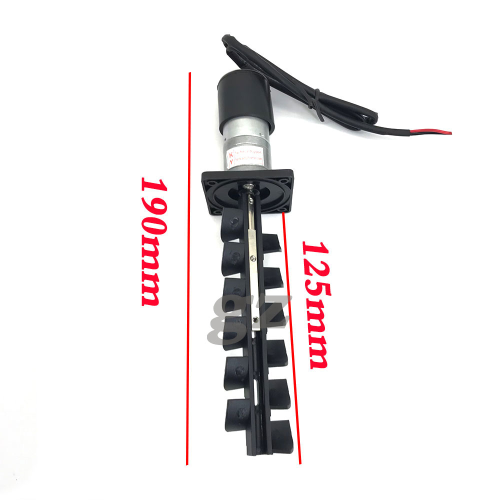

Karıştırıcı motor:
Eğer fotoğraftaki "white ink" sirkülasyon pompası ise bu pompa motorlarının DC 24 Volt olanı da var, AC 220 Volt olanı da. Satım aldığınız yer/siteden voltajını bulun, bulamazsanız bir elektrik/elektronik ustasının yanına gidin, önce motor bir çalışsın, sonra hız ayarı halledilir.

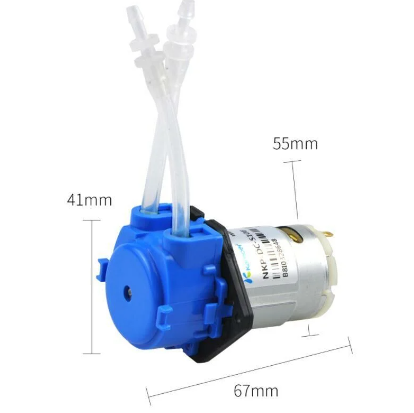

@AG Mehmet ustam, bilgileriniz çok değerli, ama konu sahibi arkadaşa o pompanın olamayacağını söylemek zorundayım. o basit bir akvaryum pompası. sizin de yukarıda belirttiğiniz gibi boyanın viskozitesi çok fazla. yemez yanar işi yarım kalır.

Satın aldığım sitede yazan bilgiler şu şekilde,
Kamoer 12V Peristaltik Sıvı Pompası​
  • Gerilim: DC12V
  • Akış hızı: ≥ 47ml / dak

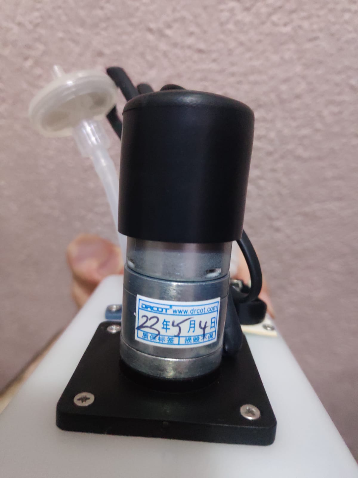

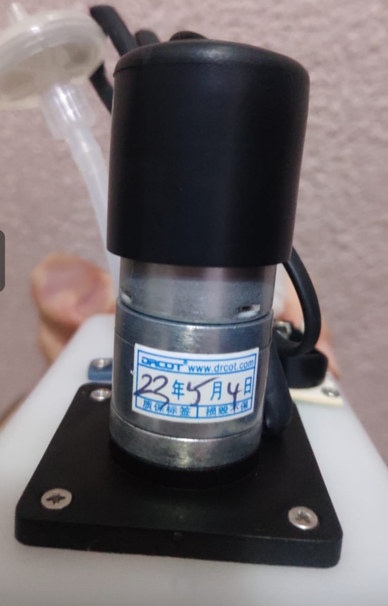

Hayır bo motor değil karıştırıcı dediğiniz motor voltajı?
Ekli dosyayı görüntüle 98951
Motor üzerinde yazan sadece bu
Aliexpress'ten aldım. Oradaki ürün sayfasında 110,220v yazıyor başka bilgi yok maalesef.
