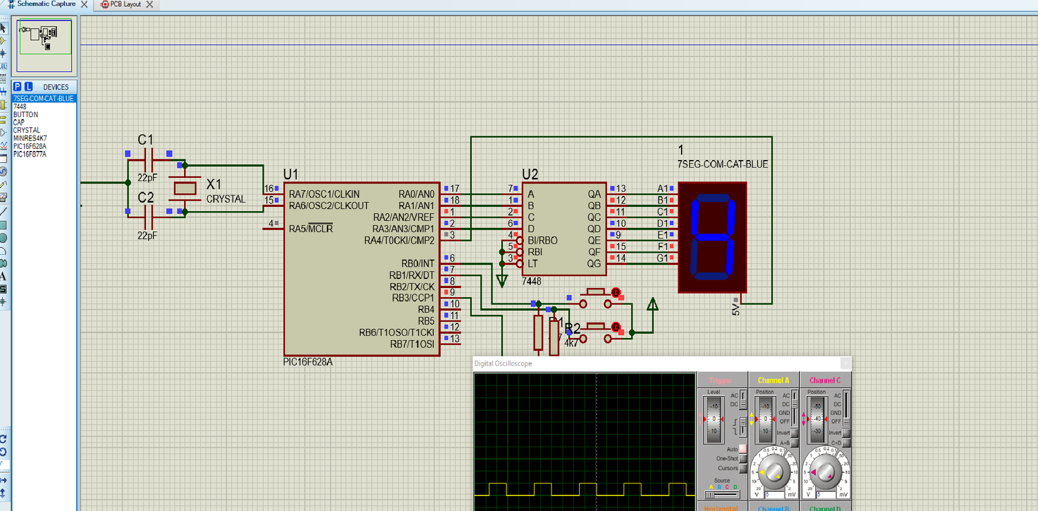

16f628a simülasyonda çalışıyor bread bordda çalışmıyor

C:

bi yardım eden çıkar umarım inada bindi :)
neden çalışmıyor reelde nerde yanlışım var
Ek olarak kristal ne bağladınız?
Kurduğunuz Devreyi gorebilir miyiz ? Kristal yanında kondansator ne kullandiniz?
Uzun zaman oldu piclerle uğraşmayalı bilgilerim eski fakat aklıma kristalin değeri uygunmu sorusu geldi , yada sağlammı?..
Benim başıma gelen durum kristal bacaklarindski kapasitorler kaliteli değilse osilator devresi calismiyor. Bir keresinde 2 adet 22pf paralel bağladım ancak çalıştı devre.
