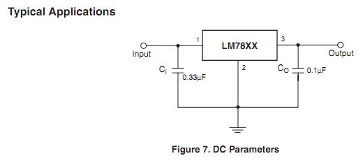

S.a. Hayırlı aksamlar 18.5 voltluk bir adaptörün çıkışına trimpot bağlayarak 12 volta düşürmek sıkıntı olurmu? Trimpot ile Olmaz ise ne yapılabilir?
trimpot ile olmaz. Ancak referans voltajı gibi yada gerilim bölücü mantığı ile gerilim alınabilir ancak güç çekemezsiniz.
12 voltta kaç amper çekmeyi düşünüyorsunuz ve 18.5 volt adaptörünüzün etiket bilgileri akım v.s. nedir?
Bu bilgilere göre cevap verelim.
18.5v 3.5a 65w bir adaptör. 12v ile şerit led yakacak. Ama şerit lerden önce 18.5 v ile başka çok küçük bir motor çalışacak.
Asagidaki ekledigim semayi uygularsaniz 12 voltta 2.5 - 3.0 amper akim cekebilirsiniz. Kac metre serit led kullanacaginiza hesap yaparak karar vermelisiniz. Cekecegi akimi hesaplamalisiniz. Bu semada verilen 2n3055 transistorden iki tane kullanarak 5 ampere kadar guvenli sekilde akim cekebilirsiniz.
Tesekkur ederim yardımlarınız için.
7812'yi şu şemadaki gibi kurun. Ancak 4 tane 7812yi paralel bağlarken bacaklarına lm358 opamp ile akımı eşit olarak paylaştırın.

Serkan_48 ben de tam bilmiyorum. 320volt.com/tasarim-projesi. Linkinde görmüştüm. 2 tane LM317'ye akımları eşit paylaştırıyordu lm358 opamp ile. Dediğine göre opamplar iki taraftaki akımı sabit tutarlarmış.
Yoksa iki regülatör üretim koşulları sebebiyle biri fazla akım çekip biri az akımı üstüne alırmış. Sonra da teker teker yanarlarmış. O linkteki makaleyi okuyabilirsiniz.
Kardeşim sakın lm7812 veya lm317 kullanma. Onun yerine git ucuza iki tane buck regülatör al. 12v ayarla paralel bağla. %90 verimlilik alırsın. LM7812 ile sadece %64 verimlilik elde edersiniz. Bunun sayesinde rahatlıkla 12v 5a elde edebilirsiniz. LM7812 kullansaydınız 3,5a olacaktı. Maliyet max 15 tl olur.
maliyete takıyorsan gerilim bölücü yap. Proteusta deneme yanılma yoluyla bir gerilim bölücü eğeri elde et. Gerekirse direnç yerine pot kullanırsın. En fazla 2 tl eder.
