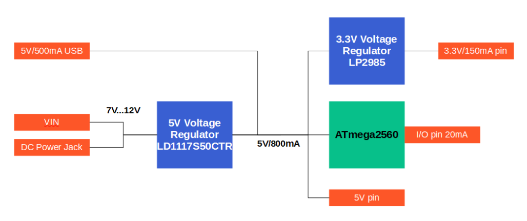

"ardunio nün harici besleme seçeneği var. Yani pilleri direk Arduino ya bağlayabilir siniz" Böyle birşeyin olduğunu sanmıyorum (yada ben bilmiyorum açıklarsanız sevinirim)
Arduino Uno üzerinde izah etmeye çalışayım. Vin girişine 7 ila 12 volt bağlayabilirsiniz.
Arkadaki girişten 7 ila 12 volt ile besleme yapabilirsiniz.
Eğer tam 5 volt veren bir güç kaynağınız varsa 5V girişinden besleyebilirsiniz. Buraya verilen gerilimin 5.5 voltu geçmemesi gerekiyor.
USB kablo :
Arduino'yu USB kablosu ile bilgisayarınıza bağladığınızda, kablo üzerinden 5 volt doğrudan Arduino'ya gidiyor ve 5 volt gerilim düşürücü kullanılmıyor.
Aynı 5V girişinden gerilim verildiği durumda olduğu gibi, Vin ucu kullanılmıyor.

Merhaba hocam uğraşmışsınız çok sağolun ama burda anlatılanları biliyorum. Benim bahsettiğim olay tek pil için değil, ben projemde yaklaşık 10 tane sensör + modül beslemesi yapacağım. Bunun için arduino yetersiz kalıyor o yüzden hariçi olarak beslemem gerekiyor. Arduino mega bile yeterli gücü sağlayamıyor. Şu şekilde açıklamışlar. Arduinoyu usb ile beslersem 5v 500mA, Vin yada Jack ile beslersem 5v 800mA diyor fakat 5v pinlerinden 40-50 mA kullanabiliyoruz. Ben arduinoya özel 18650 pillerinden seri ve paralel bağlayarak 5v, 3A sağlayacak yüksek kapasiteli bir batarya bile yapsam. Bunu Vin, gnd ile arduinoya bağlasam bile regulatorden geçecek ve 5v 800mA e düşecek. Gene yetersiz kalacak.

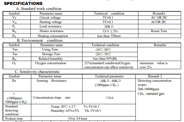

Merhaba bugün uni-t ut33d+ cihazı elime ulaştı. Volt ve amper ölçmeye başladım lakin şöyle bir durum var. Mq-4 sensörü için denemeler yaptım. Arduino (5v) ile bu sensörü beslediğimde sensörün üzerinde 3.30v ve 80mA akım görüyorum. 18650 pil ve MT3608 ile (5v,3A çıkış) sensörü beslediğimde gene 3.30v ve 80mA akım çekiyor buraya kadar herşey normal. Fakat ben sensörü 5v yerine direk (18650 + MT3608) 7v ile beslediğimde ise 5v ve 135mA akım görüyorum. Datasheete göre Vc 5v±0.1 yazıyor(dahasheeti resim olarak ekledim). Ben burda hangi yöntem ile sensörü beslemem gerekiyor. Yoksa 2 türlüde sensör bana aynı değerleri doğru bir şekilde verir mi ?

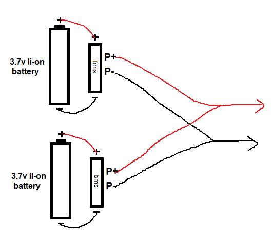

18650 1S pilleri 1S BMS (battery management system) ile şekildeki gibi birbirlerine bağlasam herbir pil için akım vb korumaları sağlamış olur muyum.
Not : Yaklaşık 10 pili bu şekilde bağlamayı düşünüyorum.
sensörleri 5v den aşağı bir gerilim ile beslerseniz ölçtüğü değerler yanlış olacaktır. Çünkü gönderdiğiniz tabloda standart ölçme durumu karşısında +-5v yazıyor.
neden bütün pilleri paralel bağlayıp 1 adet 1s3a bms kullanmıyorsunuz.

Hocam mesela 10 pili paralel bağlayıp 1s 3a bms kullansam tüm pilleri korumuş olurmuyum? yoksa her pil için ayrı 1s 3a bms kullanıp bms çıkışlarını mı paralel bağlamalıyım
