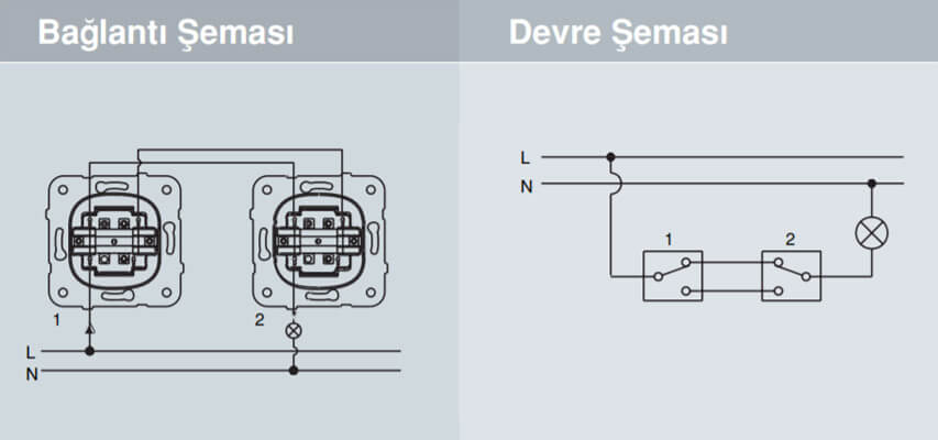

Öncelikle hayırlı akşamlar, İşe yeni başladığım için yavaş yavaş öğreniyorum kusura bakmayın, İki adet 0-1 kalıcı buton ve röle ile 1 lambayı yakmak istiyorum fakat koridorlardaki gibi birinden yakıp diğerinden söndürebileceğim şekilde olmalı, nasıl yapabilirim ?
ekteki resimde yer alan vaviyen anahtar bağlantı şemasıdır bunu pako ile yapacaksanız pakonuz ortak uçlu veya 2 adet no kontak yapısına sahib olmalı kullanmak istediğiniz pakonun resmini yükleyin uygun olup olmadığını değerlendirelim.

Darbeli akım rölesi le istediğin kadar buton kulana bilirsiniz.
