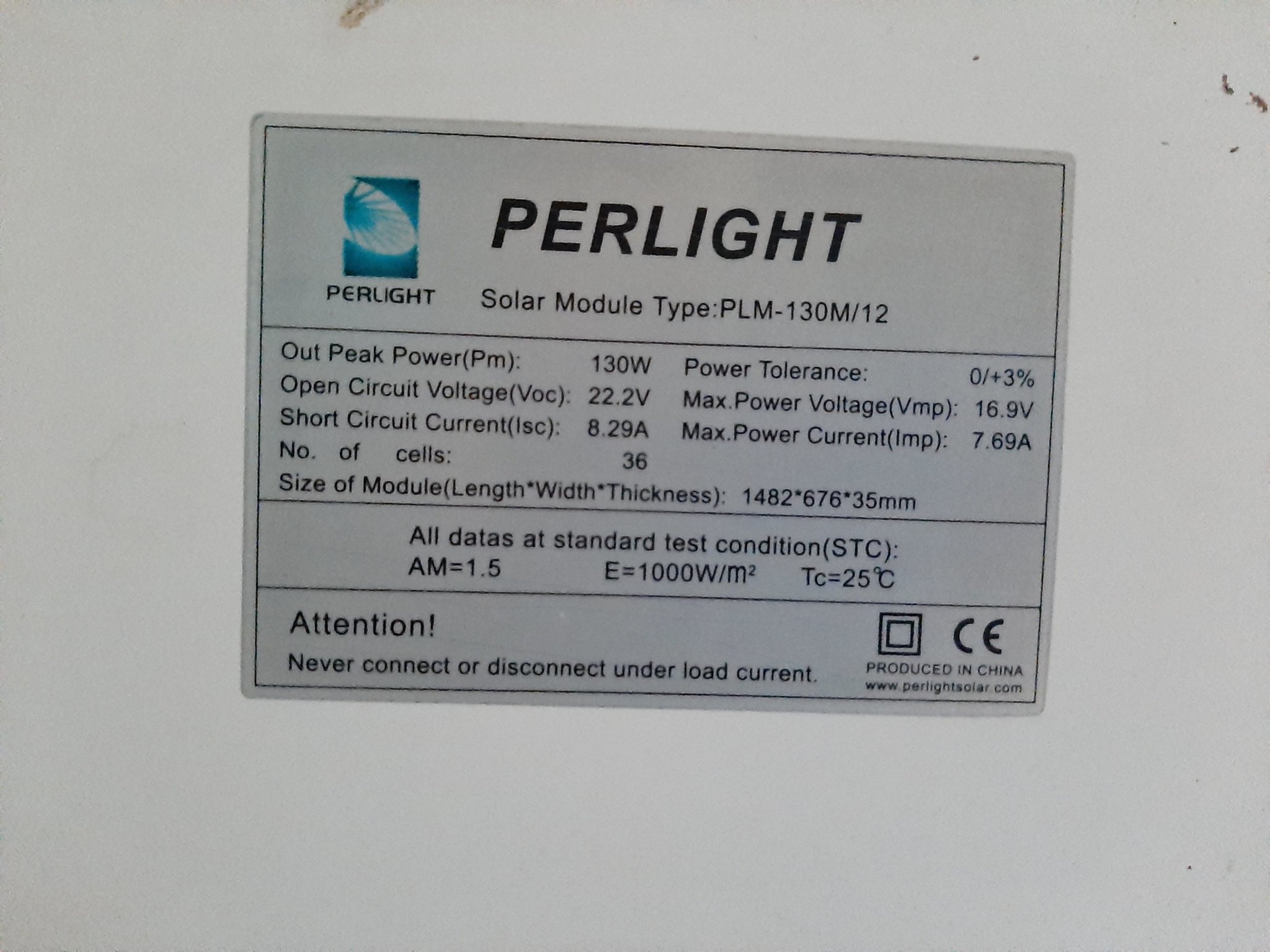

2 Adet panelim var ekteki özelliklerde nasıl bir regülatör ve nasıl bir akü kullanmalıyım. Teşekkürler
    334.8 KB · Görüntüleme: 19
panelleri paralel bağlarsan 20+ amper regulatör ve en az 150 amper 12 volt akü.
seri bağlarsan 10+ amper regulatör ve seri bağlamak için 2 adet 12 volt en az 75 amper akü.
Teşekkür Ederim. Bir kaç gündür forumda filan regülatör araştırması yapıyorum. Ama hangisini almam gerektiğine karar veremedim. Önerdiğiniz bir Regülatör varmıdır....
