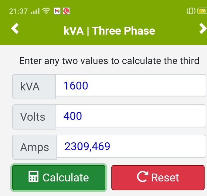

1650kVA (Jeneratör ) ve 2000A 400V 60Hz gücü 50mt mesafeye taşımak için
YVZ3V-R (TSE), NYFGbY (VDE) 5*(3*240+120mm²) uygun mu? Sadece yükün dengelimi-dengesizmi olduğunu bilmiyorum.

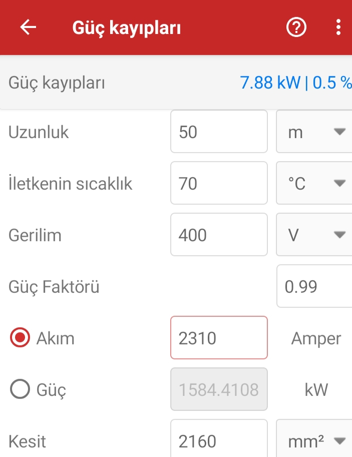

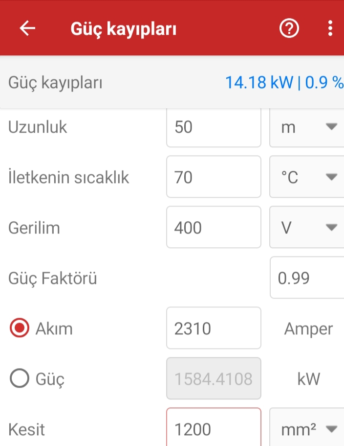

Kabo güç kayıpları ! yönünden,her faz için
9 adet 1x240 mm² N2XH çekmenizde ya-
rar var.
- Akımınız 2310 amp.
- 5 kablo toplam kesit toplamı1200 mm²
- 9 kablo kesit toplamı 2160 mm²
- 5 kablodaki güç kaybı 14,18 kw
-9 kablodaki güç kaybı 8,88 kw
- Güç kaybı kazancı 14,18 - 8,88 = 6,3 kwh
Takdir sizin.
