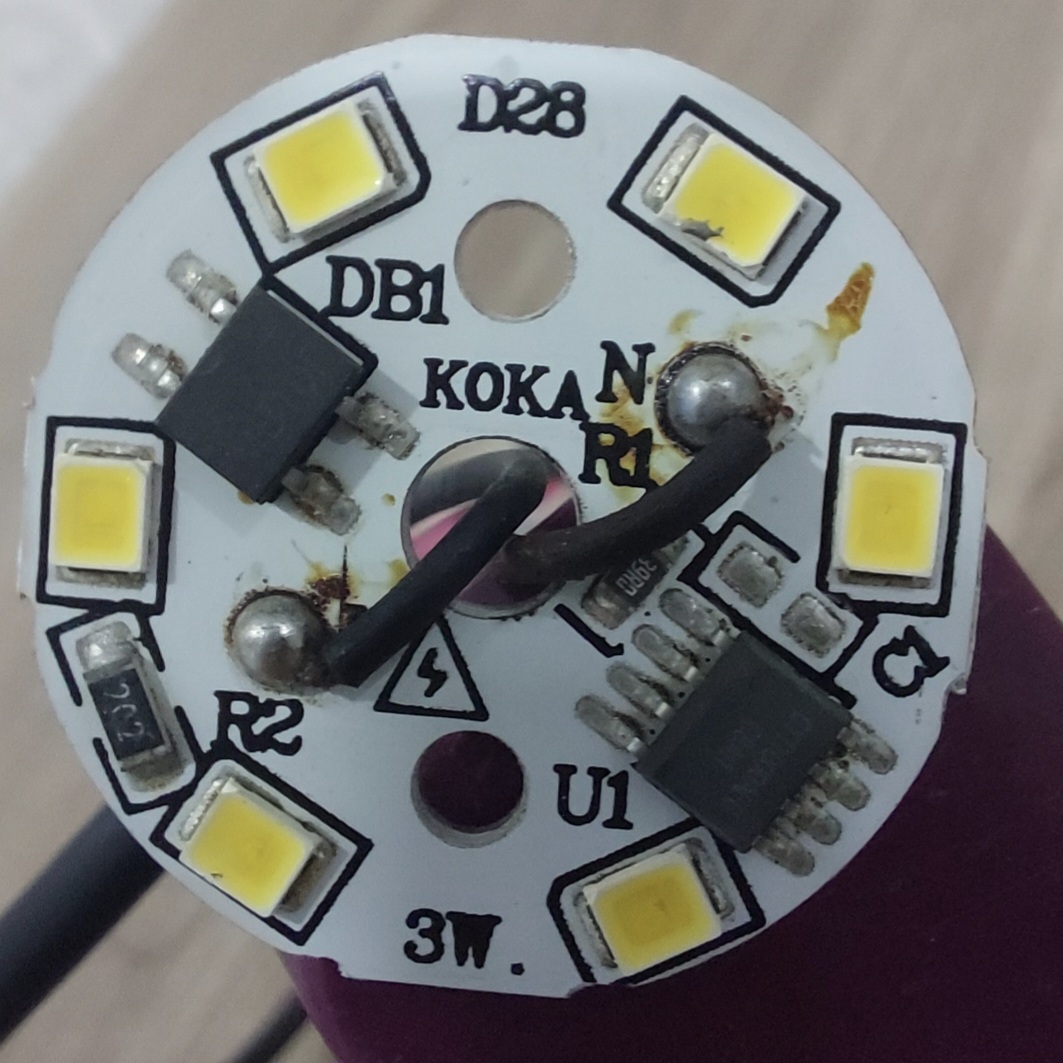

220v 3 w Led lamba cılız yanıyor ne yapmam gerekir
U1 in sağ ve solundaki 2 smd led arızalı.
Led ler çalışma ömrünü tamamlamış.
Led lerin tamamının değiştirilmesi önerilir.

Arıza; değeri değişen dirençte ise direnci de değiştirin.
Değişilmezse; yeni takılacak olan smd led 'leri de bozabilir.

35 mm olan kaç wattlık lambaydı? Muhtemelen 8W-10W arasıdır? Bu lamba 3W bunun kendiside devre kartıda küçük olmalı. Yeni tip led ampüllerin içi sizin paylaştığınız gibi sadece 1 adet köprü diyot ve sabit akım sürücü entegresi kullanılarak üretiliyor. Eski tiplerde birçok farklı komponentte olabiliyordu böyle olursa sizin işinize yaramaz. Bunu anlayabilmek için bir tane alıp feda etmek gerekli.​
Ben marketlerde hiç 3W olanına denk gelmedim açıkcası. Siz bulabilirseniz önce bir ölçüm yaparsanız ölçüsü uyarsa bir tanesini feda edip iç yapısı uygun mu değil mi kontrol etmeye kalır iş.
