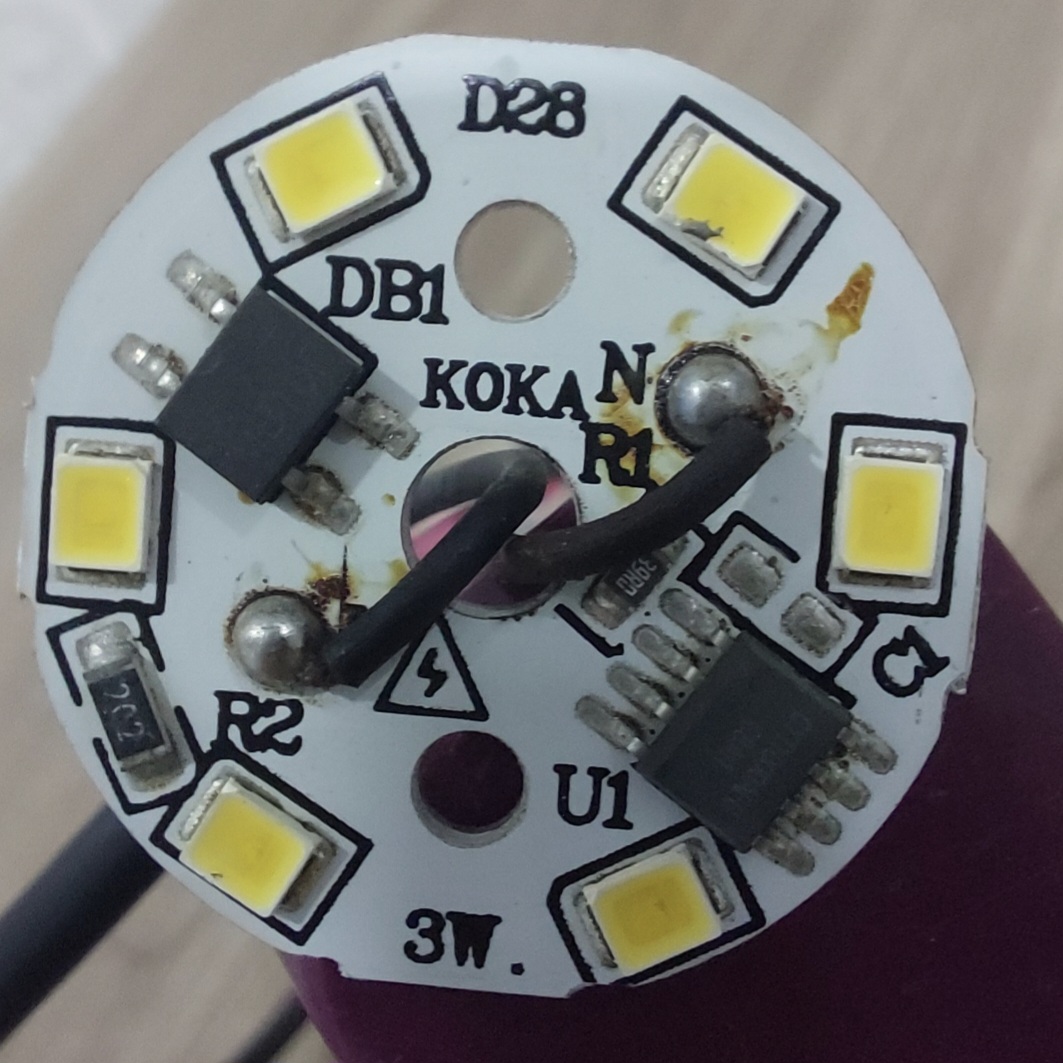

Ekte görüntü de görüleceği üzere aspiratör led lamba cılız yanıyor
Ledler sağlam kontrol ettim
YouTube da bir video da 202 smd direnç değişince düzeleceği anlatılmış
202 smd direnç bulamadım alternatifi var mıdır
Burda benzer tamiri var
Led modül resmini ekledim

Buyrun illa smd olacak diye birşey yok aslında yapabiliyorsanız normal direnç takın. Dayanıklı bir direnç takarsanız sorun tekrarlamaz.
Ben olsam duy falan takar en kötü hortum led takardım oraya bunlar gelip geçici çözümler.
U1 in sağ ve solundaki Led ler ömrünü tamamlamış.
Kısık yanmasının nedeni bu.
Yeni bir led ampulün içini çıkartıp, aspiratöre monte edebilirsiniz.
Ledin çapın 28 mm
Dışarda baktımda 40 mm civarında onlarda büyük geliyor
Bu lambaların yenisi 250 tl
İç düzenekleri ucuz ama yurtdışı sitelerde var
Araştıracaksınız bulamazsanız yenisi alınacak ( 250 tl ye ampul mü olurmuş?)
veya aynı ölçülerde, yeni smd led alın kendiniz ledleri değiştirin.
Aynı ölçü/gerilimler de çalışan SMD led alınıp, arızalı led ler ( tamamı) değiştirilecek.
Tek çare bu gibi görünüyor.
