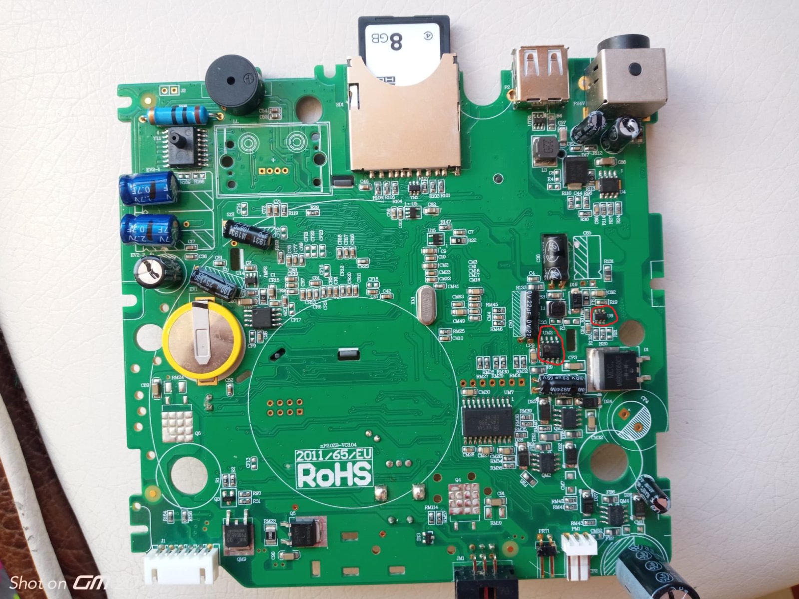

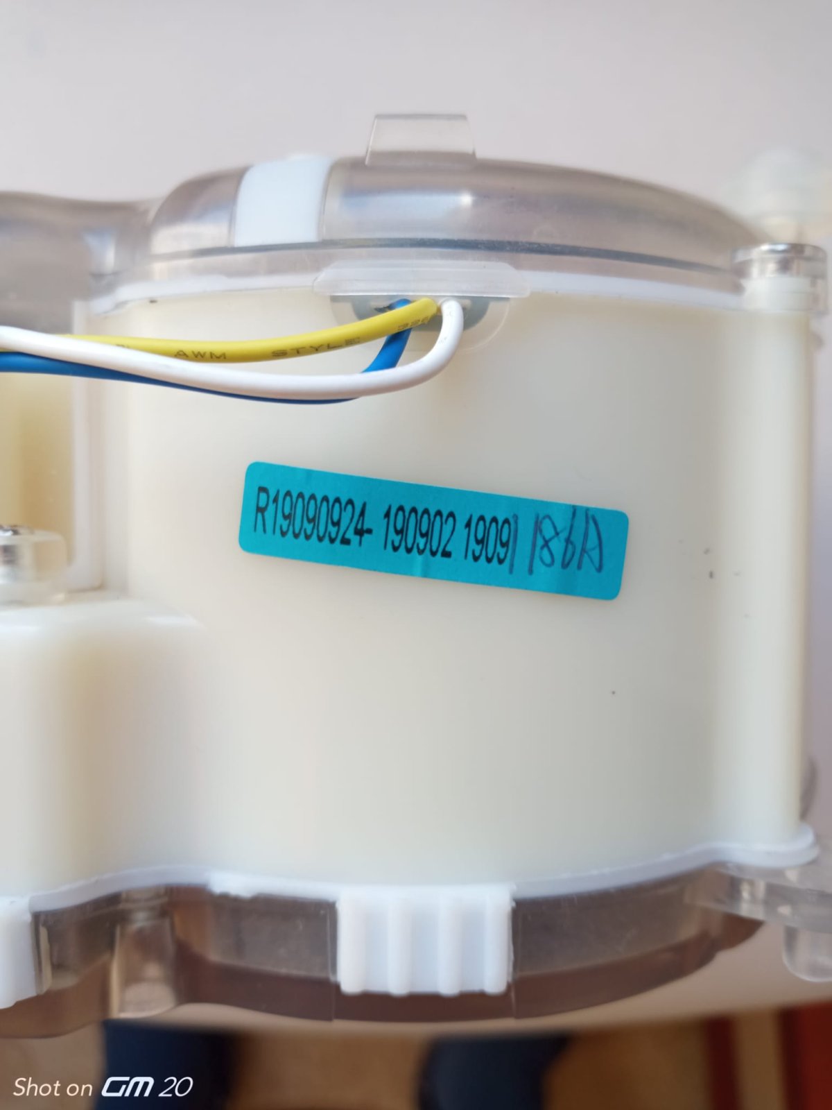

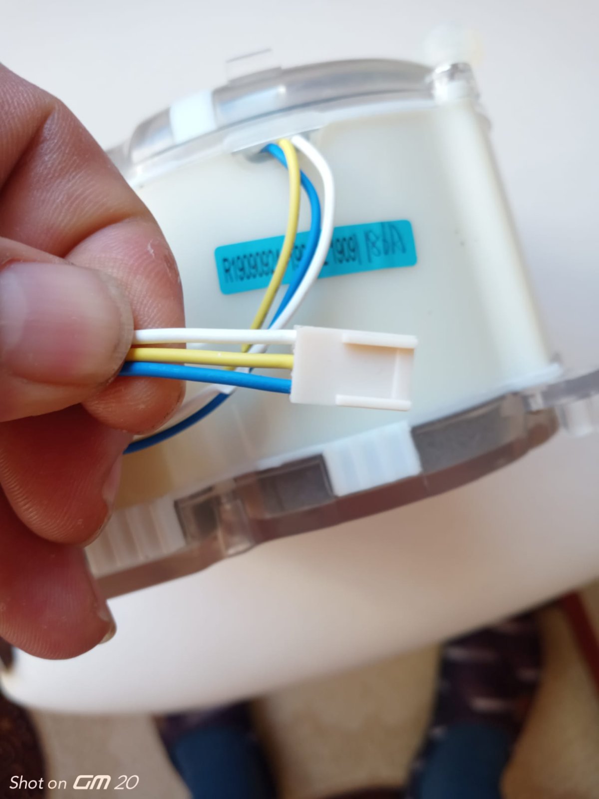

Sanırım BLDC motorlu bir cihaz. Bu motoru sürücüsüz çalıştıramazsınız. Motora uygun harici bir BLDC sürücü bulabilirseniz onunla çalıştırabilirsiniz.

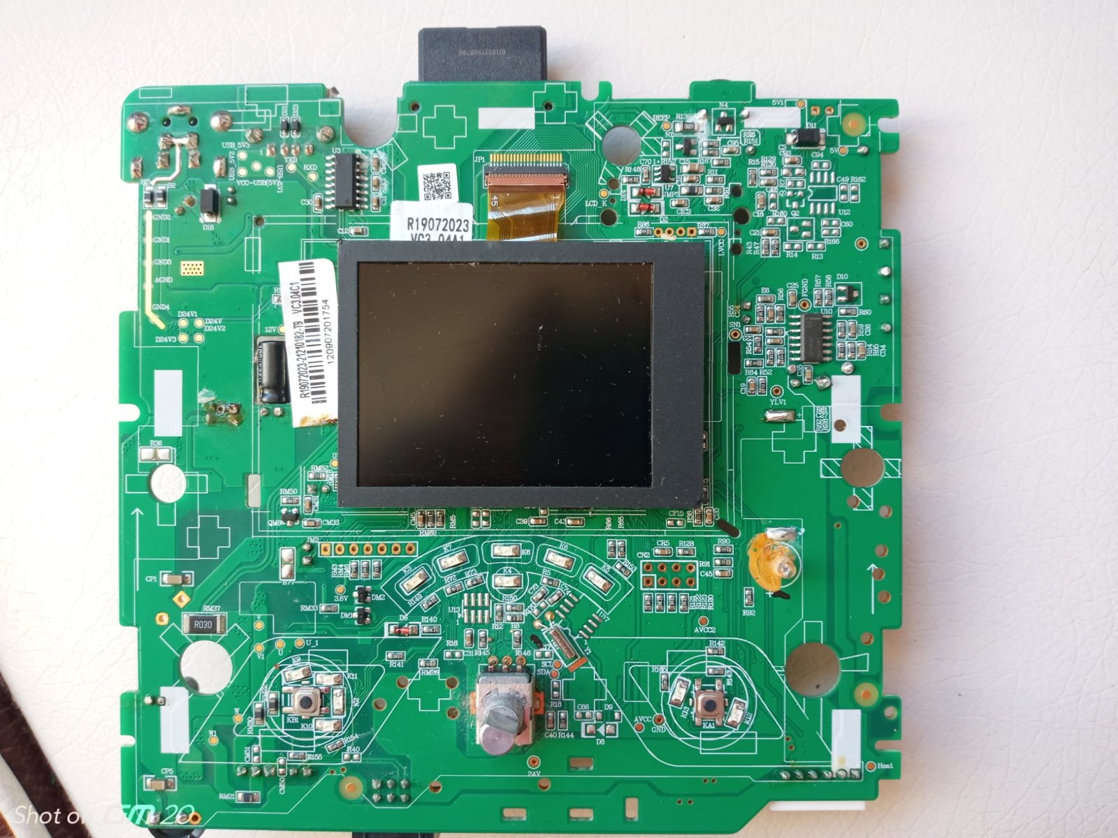

Cok basit bir arizasi olabilir. Iyi bir elektronikci kartin arizasini bulabilir.
Kart yandi derken herseyiyle mi sustu. Yoksa motor mu donmuyor sadece? Ekranda goruntu vs var mi?
ufak bir sürücü yapmak mümkün mü
resimde göründüğü gibi değil hocam sustu komple

4- kart üzerinde eleman söküm işlemi yapılmış, bu kartı kim kurcaladı? bilen bir kişi mi? bilinçsiz bir kişi mi?
5- lütfen kartınızı cihazınızla beraber işi bile bir kart tamir ustasına götürünüz.

sayın abim 3 tane medikal teknik servise ulaştım 2 entegre yanık numaraları okunmuyor yardımcı olurmusunuz dedim hiç biri yardımcı olmadı 7500 tl sıfır kart fiyatı verdi insanlık bitmiş bende yemin ettim yeni makine almak zorunda kalsam da türkiyeden almayacağım ali expres den firmaya ulaştım yeni kart alacağım makineyi yıllardır kullanıyorum ne kadar hava ihtiyacımvar biliyorum motor çalışsın hızı ayarlayım hava mı üflesin istiyorum
güzel insan ne cihazı tanıyorum, ne de motorun çalışma voltajını. şuna göre ayarlama yapılabilir veya şu sürücü uygundur diyemem. sadece sürücü ile mekanik ayarlama yapılabilir mi onu da bilmiyorum. motorun çalışma voltajına göre yaptığım aramadaki uygun bir sürücü seçip sadece motoru çalıştırabilirsiniz.
https://www.google.com/search?q=bld...kgcLMS4xLjEuMS4wLjGgB58_&sclient=gws-wiz-serp
şimdi başlığı okuyunca 24 volt ibaresini gördüm. bu voltaj, kartı besleme voltajı mı? yoksa motoru çalıştırma voltajı mı? her iki durumda da elimize nur topu gibi bir sorun çıkıyor. besleme sorunu. şimdi
https://www.n11.com/urun/brushless-fircasiz-pwm-motor-surucu-6-30v-14685919
böyle bir kart aldık diyelim. mevcut kart üzerinden voltaj vermek benim harcım değil. (işini bilen usta ne kadar becerir onu da bilemem) yani extra bir de besleme birimine sahip olmamız gerekecek. varsayılan 24 volt xxx amper (motorun kaç amper olduğunu bilmiyorum) bir güç kaynağımıza bu sürücüyü girdiğimizde velev ki çalıştı. ekran çalışmayacak, ayarı sadece karta monte pot üzerinden yapılacak ve süre sınırı veya yükte kapatma olmayacak. başka ne gibi ayarlar var bilmiyorum. yani bütün sorumluluk size ait olmak üzere besleme +sürücü devresi ile çalıştırılabilir. tamamen manuel ayar.
