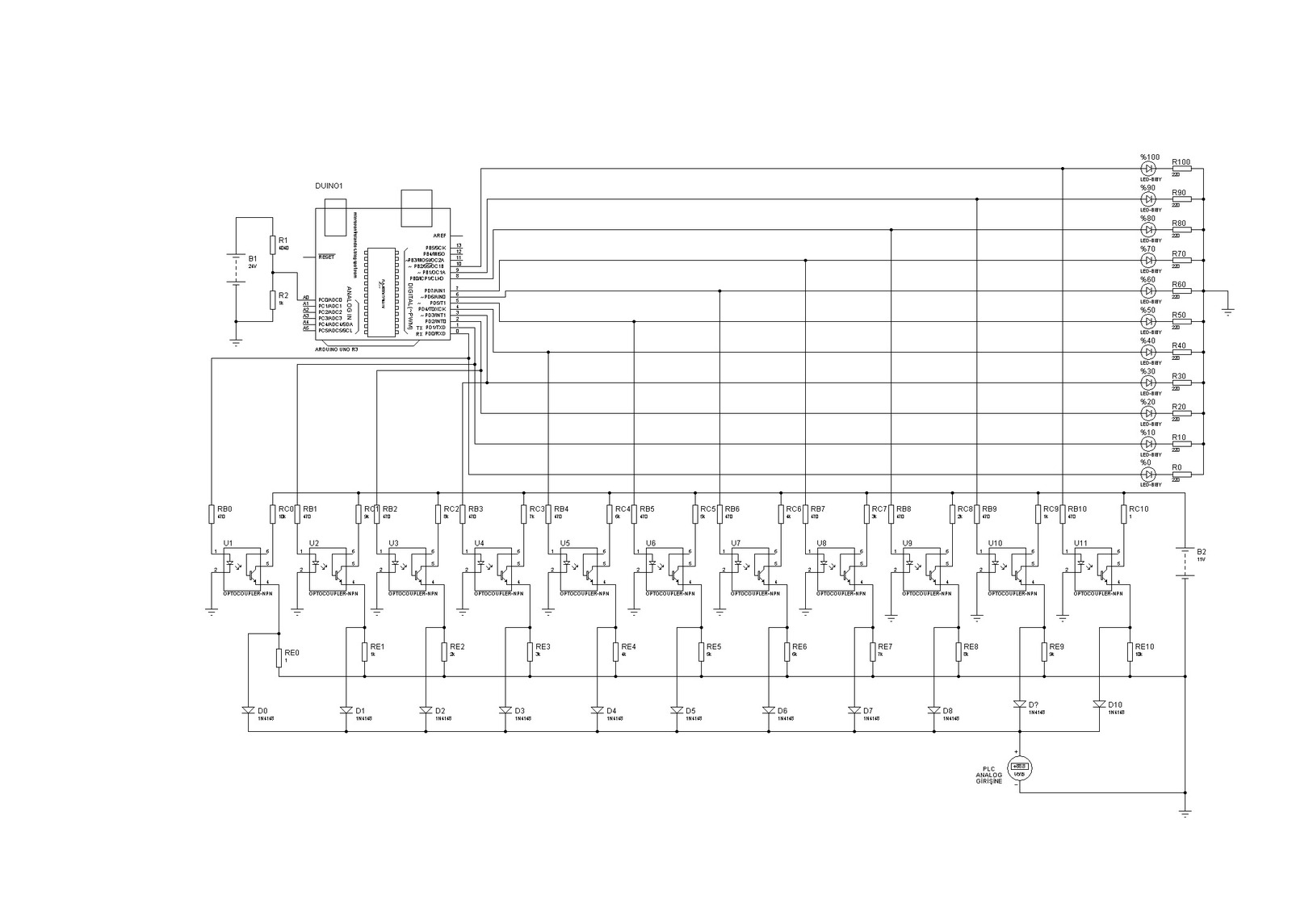

24 Volt Akü voltajından 0-10 volt referans alma
Ayrıntısını hazırlayıp paylaşırım.

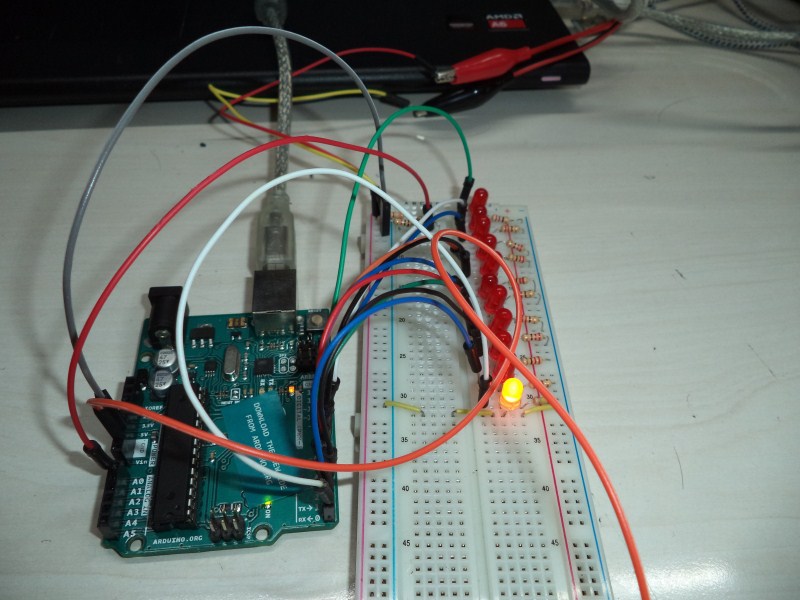

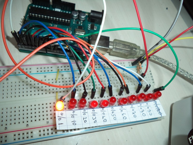

Arduino kodları:
Kod:
int akumulator = 0;
void setup()
    for (int i=0; i<11; i++)
      pinMode (i, OUTPUT);
void loop()
    for (int i=3; i<14; i++){
      digitalWrite(i, LOW);
   int akumulatorRead = map(analogRead(akumulator), 949, 1023, 0, 10);
   int cikis_voltaji = constrain(akumulatorRead, 0, 10);
   digitalWrite(cikis_voltaji, HIGH);
   delay(200);
   digitalWrite(cikis_voltaji, LOW);
Elimde optokuplör olmadığından demo devreye optokuplörleri eklemedim.
Devre isis simülasyonunda çalışmıştır.

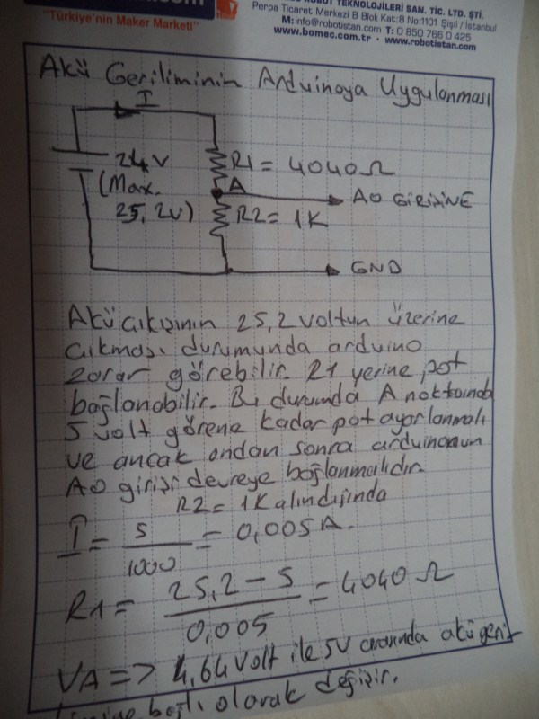

+ olarak plcnizin analog girişine uygulanacak olan 25,2 volt için 10 volt yerine 5 volt, 23,4 volt için ise 0 volt yapsak olur mu? bu şekilde daha kolay olacak. Gerilim 0-10 volt yerine 0-5 volt aralığında değişecek.
Sayın Bolubeyi,
0-5 Voltta işimiz fazlasıyla görür. Görüş ve yardımlarınızı bekliyorum.
