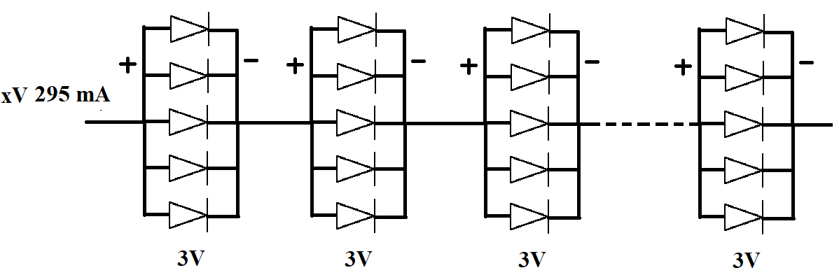

Bunların hepsi aynı ürün sadece renkleri farklı. 3000K, 4000K, 6500K... Sizin orijinal ürünün metresinde 120 led vardı buda 5 erli paralel 24 seri led demek. 1 metresinin çalışabilmesi için 24*3V= 72V a ihtiyaç duyar. Linkteki ürünün metresinde 100 led varmış buda 5 erli paralel 20 seri led demek. Bunun da 1 metresinin çalışabilmesi için 20x3V= 60V a ihtiyaç var. Sizin elinizdeki sürücünün çıkışı bağladığınız led sayısına göre 24V-72V arası ayarlanabiliyor. Yani iki ledide çalıştırır. Metresinde 100 led olan 60V*0,295A=17,7W metresinde 120led olan 72*0,295A=21,24W gücünde olur. Linkteki ürün fiziksel olarak orijinal ledin yerine uyuyorsa ve ışık şiddetindeki azalma sorun değilse kullanabilirsiniz.
2 ayrı led armatürde de 24x5 li seriden 120 led 82 cm lik yer tutuyor. Yani 1 metrede 100 ledden sadece 80 tanesini düzeneğe yerleştirebilirim. O zaman;
5x16=80 led
16x3V=48V
48Vx0,295A=14.16W gücünde olacak.
Yani 21W tan 14W a düşüş çok farkeder mi bilemiyorum ama likteki firma 15mt lik 2 ruloyu 900 tl ye satıyor ki uygun fiyatlı bulmadan önce haftasonu sağlam bir elekrikçiden denemelik ürün alacağım.
