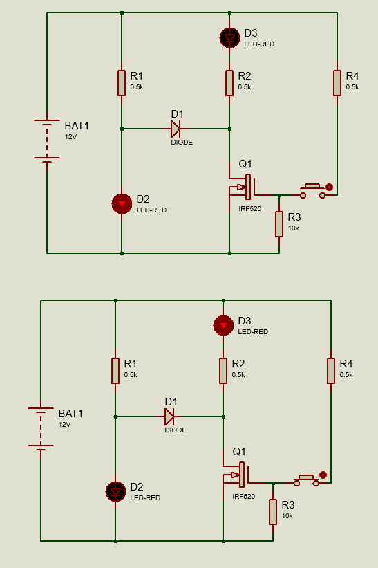

Herkese merhaba. Tek mosfet kullanarak 2 adet ledi anahtarlamak istiyorum. Mosfeti açtığımda 1.led yanacak 2.led sönük olacak, mosfeti kapattığımda 1.led sönecek 2.led yanacak. Proteus üzerinden denemeler yaptım ya her iki ledi aynı anda yakıp söndürüyorum ya da tek bir ledi anahtarlayabiliyorum.
    11.2 KB · Görüntüleme: 227
Paylaştığınız şemaya göre d2 hiç sönmez. Tek mosfet ve iki led ile yapılması şart mı? Başka elemanlar kullansanız?
Gate sürüldüğünde drain source ya da source drain arasında ( P-N farkı ) bir kanal açılarak iletim başlar . O mantıkla bakarsanız sizin ledler paralel olur ya da biri az yanar sadece diğerine göre .
Teşekkür ederim cevaplarınız için 2 adet mosfet kullanarak yapacağım.
