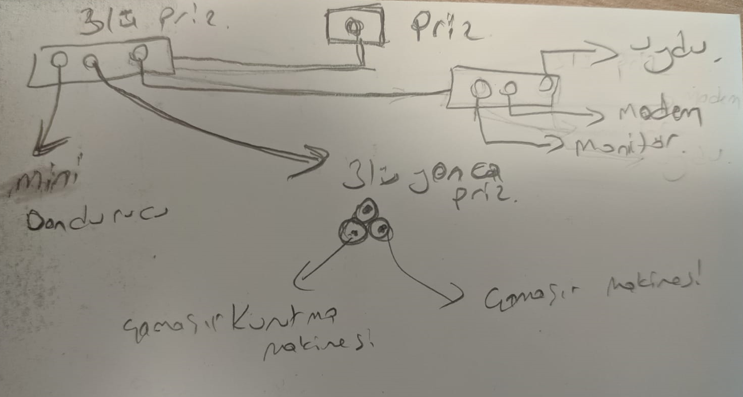

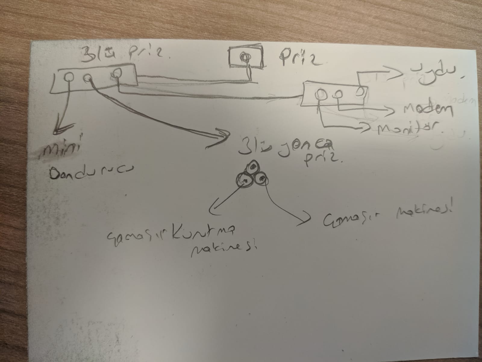

Ustalarım merhaba,
Balkonda tek bir priz var. Bu prize çoklu halde bağlı ;
Çamaşır makinesi (kullanma kılavuzundaToplam akım (A) 10 Toplam güç (W) 2000-2350 değerleri yazmakta.)
Arçelik ısı pompalı çamaşır Kurutma makinesi A++ ( değerleri yazmıyor )
1 adet tezgah altı 3 çekmece mini dondurucu ( kurban zamanlarında kullanıyorum şuan aktif)
1 modem, 1 pc monitörü ve onu çalıştıran uydu cihazı
şu şekilde bağlı
Akım koruma alıp taksam Çamaşır ve kurutma makineleri için ne önerirsiniz ?
çoklu olanlardan mı yoksa teklimi ?
bir prize çok yüklendik biliyorum ama başka bir yolum yok.
önerilerini yazarsanız sevinirim.
Not: ilk üçlü priz 2,5 luk kablo

Akım koruma prizi hakkında bilği vermemişsiniz .
Uzatma üzerine uzatma ve yonca fiş olmaz .
Çok cihaz ürün olmaz sadece biri
Kablo amperi cihaz ürün amper ile hesaplamalarla ...
Böyle sistem tam katliam .
Hesaplama .
Sadece bir cihaz ürün , sadece bir uzatma ile kullanımı
Tavsiye sadece ( modem , uydu , monitör ) grup
Akım koruma prizi ( Ne kadar korur ? bilinmiyor )
Diğer yonca fiş ve diğer 2 .uzatma da kullanılmayacak .
1 - Mini buzdolabı çalıştırma
2 - Çamaşır mak .
3 - Çamaşır kurutma makinası
4 - Modem ,monitör , uydu

sistem kötü evet. Ama müteahhit efendi tek priz koymuş çamaşır ve bulaşık makinesi için. monitör uydu ve modem herzaman açık değil ordan mutfak için çekmiştim. Dondurucu şuan açık ama kapatıcam kurban bayramına kadar. Akım koruma prizi vardı tunçmatik 5 li olan. Onu aldım başka yere lazım oldu. Yerine başka alayım diye düşünüyorum. Yonca fiş şuan geçici takmak zorunda kaldım.
Normalde olacak olan , çamaşır makinesi, kurutma makinesi, dondurucu ( kurbanda sadece)
modem, monitör ve uydu için başka yerden çekerim
Priz sigortası kaç amper? 32 ihtimal 40 plase . Derin dondurucu üzerinde nazar boncığu varsa sorun olmaz.

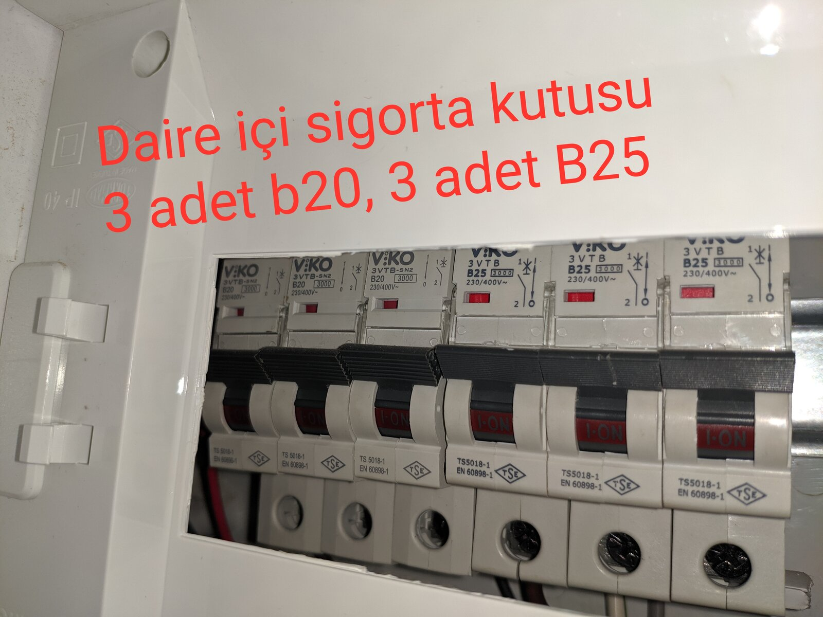

sigortalar B20 3 tane var , b25 3 tane var sigorta panomda
Sigortalarınıza düzenleme lazım. 10-16-20 olmalı kombinasyon. Şu çoklu prizi acil müdahale 20 yaptırın ilk önce. Trabzonlular gözü kara olur ama sizinki biraz yangın modu olmuş.

Bu priz uzatma olsada olmasa da bu yüksek değerli siğortaları acilen değiştirmeniz .
Daire içi panodaki doğru dimi ?
b20 leri 16 ile, b25 leri de 20 ilemi değiştirmeliyim
bu benim daire içi panom.
Kaçak akım rolesi
bina panosuna koymuş onuda bunla değiştim. Schneıder.Iıd 2P 40A 30Ma Si Kaçak Akım Rölesi A9R61240
