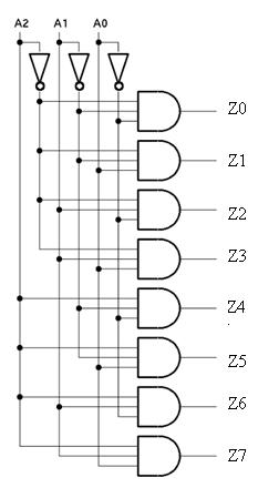

AppMan Üye Katılım 9 Ara 2020 Mesajlar 1 Puanları 1 Yaş 28 9 Ara 2020 #1 3 buton ile 8 lambayı nasıl yakabilirim ? Devre tasarımı için yardımcı olabilecek var mı ? Moderatör tarafında düzenlendi: 26 Eki 2021

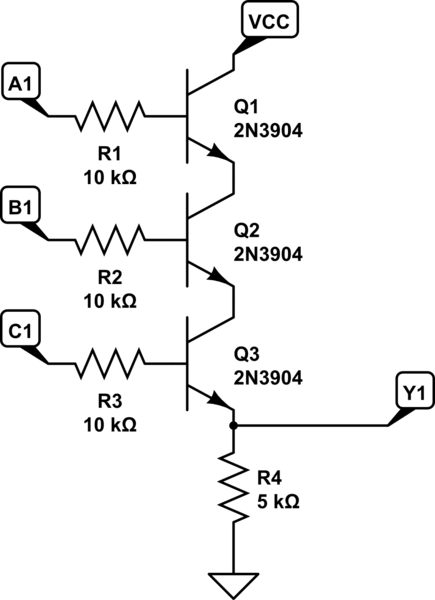

silvestir Profesyonel Üye Katılım 10 Ağu 2011 Mesajlar 2,769 Puanları 656 9 Ara 2020 #2 Entegrenin iç yapısını tranzistorlerle yapabilirsin ama kafayi usutmeden.. 8 adet 3 girişli and gate 3 adet not gate

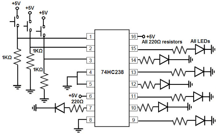

elektronikmuh Yönetici Yönetici Yönetici Katılım 13 Ocak 2007 Mesajlar 2,370 Puanları 1,866 Yaş 49 1 Eki 2021 #3 f.ozturk41' Alıntı: 3 buton ile 8 lambayı nasıl yakabilirim ? Devre tasarımı için yardımcı olabilecek var mı ? Genişletmek için tıkla ... Transistör kullanmadan: https://www.kontrolkalemi.com/forum/konu/10-anahtar-kullanarak-1024-adet-lambayı-ayrı-ayrı-yakma.141787/#post-919317 Son düzenleme: 26 Eki 2021
