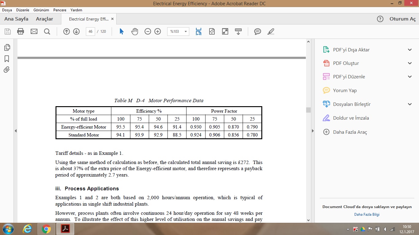

Sami Hocam; 15 kW lık 3fazli yildiz/ucgen tek motor için (su pompa) en pratik yöntem ne olmalıdır.Teşekkürler.
Matematik 10 kvar diyor.Cetvele göre 5 kvar.
Evet hocam, Hocam devir ile Cos fi arasında nasil bir ilişki var?
Aynı güç için,düşük devirdeki Cosq daha dü-
şük olur.Motor üretici dokümanlarından gö-
rebilirsiniz.

Hocam , çok tesekkur ederim. Sagolun. Güc formulleriyle , devir sayisi formülünü arasındaki ilişkiyi teorik olarak kuramiyorum. Cos fi devirden nasıl ( hangi etkenler sayesinde ) etkileniyor. Burayı merak ettim.
Bunu sami baba paylaşmıştı bir ara .
