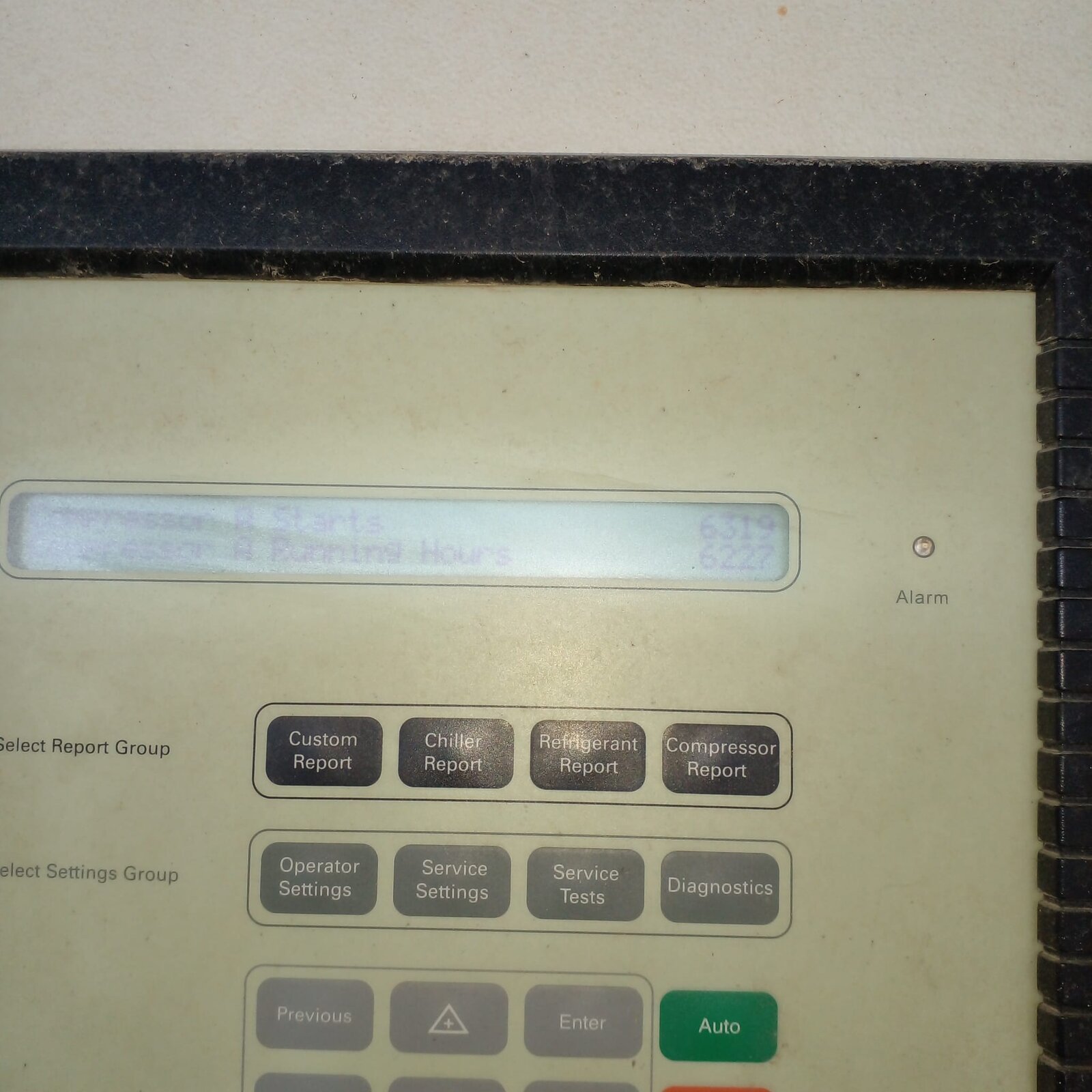

öncelikle mehrabalar bir konuda bana yardımcı olurmusunuz sizlerden rıcam 2 adet 160 kw chillerimiz var bunun biz saate kaç kw çekmesini ögreneblirmiyiz sizlerden rıcam

mevsimsel ve çalışma şartlarına göre güç tüketimi değişir. analizor bağlayıp yaklaşık bi değer yakalamanız mümkün.

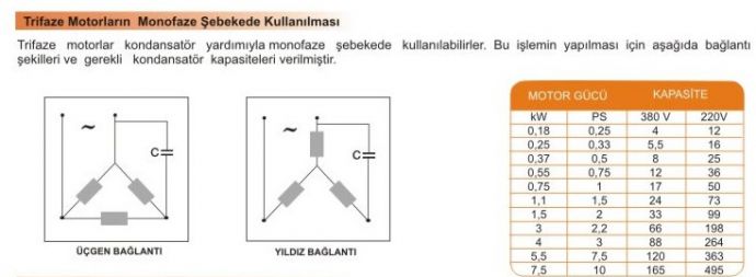

kondansatör seçimi

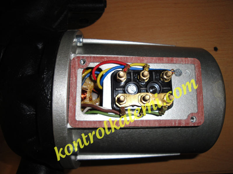

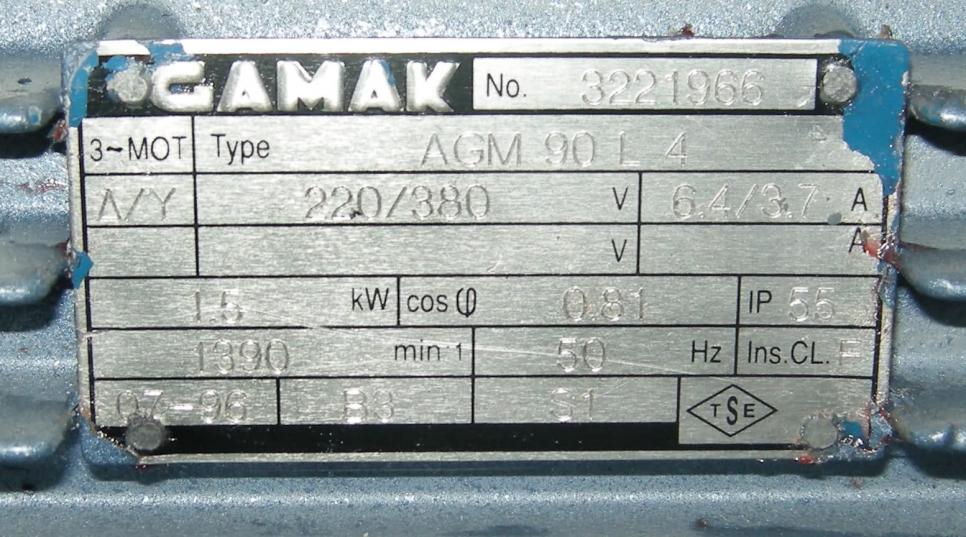

elektrik motorumuzun etiketine bakıyoruz etikete göre elimizdeki motor üçgen 220/yıldız 380 voltluk
öncelikle motorun klemens toplosundaki yıldız köprüsünü söküp üçgen bağlatı yapıyoruz

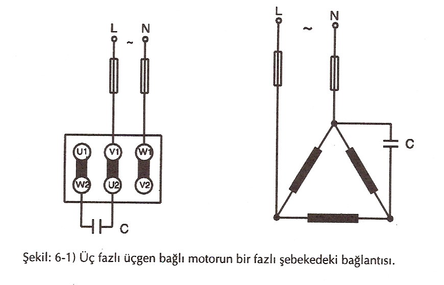

Ekli dosyayı görüntüle 28364

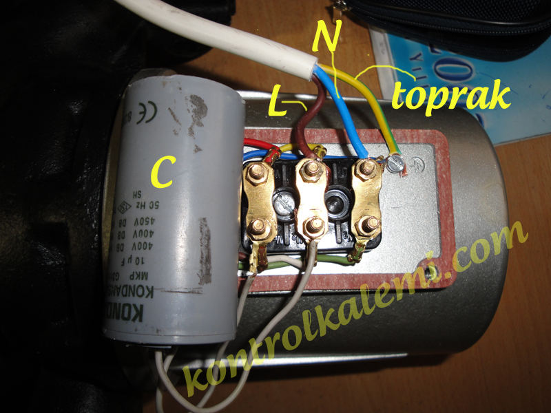

üreticinin belirlediği kondasatör kapasitesine göre veya taplodan motor gücüne kondasatör kapasitesini seciyoruz
kondasatörün bir ucu faz kısmında olacak diğer uc ise boşda kalan kısıma bağlancak
Ekli dosyayı görüntüle 28363
bu yöntem de motorda verim düşüklüğüne neden olur 3 fazlı motoru 1 fazla çalıştırmanın diğer bir yolu ise sürücü bağlayarak yapabilirsiniz
Yıldız bağlarsanız olmuyor mu? sema da yıldız da görünüyor
sizin elinizde ki motorun etiketi YILDIZ 220V ise yıldız bağlayacaksınız.
Elinizdeki motorun etiketine bağlı ,şöyle bir durum var küçük güçlü motorların neredeyse hepsi yıldız 380v bağlıdır.
