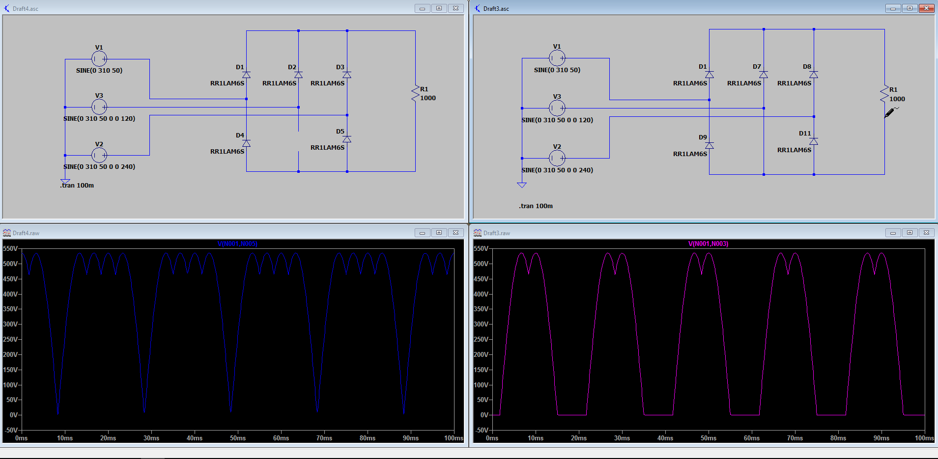

İyi Forumlar arkadaşlar,3 fazlı Kontrolsüz T.D.D. devresinde D6 diyodu kısa devre olduğundaki ve sonrasında açık devre olduğundaki devrenin çıkış geriliminin çizimi nasıl olur acaba?

Devreyi proteusda çizip istediklerinizi yaparak sonuçları gözlemleyebilirsiniz .
D6 açık devre olduğunda diğer fazlardaki gerilimin yarısı kırpılır.
D6 kısa devre olursa yükteki gerilim ac olur.
Diye tahmin ediyorum.
Herhangi bir diyot kısa devre olduğunda kaynak kısa devre olur.
Açık devre olduğunda yük gerilimi aşağıdaki gibi olur.
