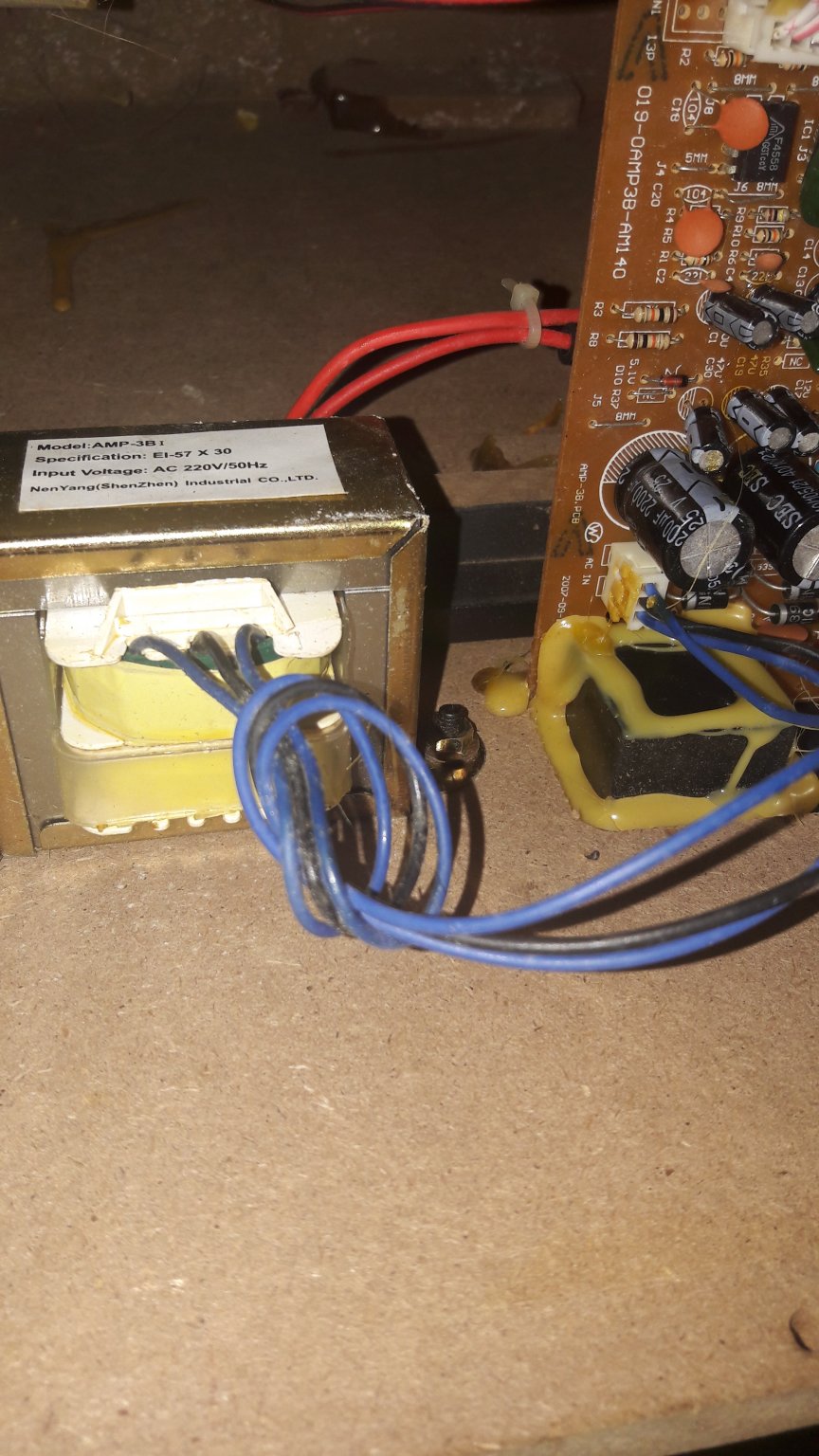

2.el aldigim bi 2.1 hoparlor sisteminin trafosu cok asiri ses cikartiyo ve hoparlor olmasi gerekenden az ses cikartiyo 3uçlu bir trafo var icerisinde. Kablolarin ikisi mavi renk biri siyah mavi ile maviyi olctugumde 25Volt olctum. Siyah ile mavileri olctugumde 12 şer volt olctum. Hoparlorum markasi Mikado modeli MD-C1 ama internette hic bulamadim
Bu amfiye nasil lityum pil baglarim lutfenn ACİLLL
Resmini çekip yüklerseniz yardım açısından daha sağlıklı olur.
Trafo bu 3 çıkisi var bende baska trafo olmadigi icin lityum pille veya dc adaptorle besleyebilirim kac volt ile nereden beslemeliyim

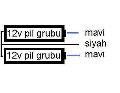

devrede köprü diyot var ac yi dc yapıyor fakat pil ne kadar dayanır tartışılır.birde sürekli şarj sorunu olacak sorun trafoda ise (trafo çok ses çıkarıyor ise) 2x12v Volt 20-25watt arası trafo ile değiştirin derim. ayrıca trafo dan karta gelen kabloların bağlı olduğu yerde 4 adet diyot var cızırtı hoparlörden geliyorsa onlarında sağlam mı kontrol edin ayrıca pil bağlansısı da resimdedki gibi olacak kolay gelsin.

trafo değiştırmekle pille olmaz devre byuk ihtımal simetrı besleme ses yukseltıcı örnek tda2030 entegre gıbı olabılırde
bahsettiğim özelliklerde trafo değiştirmekle neden olmasın ???
Hoparlor uzerinde 38watt goc tuketimi yaziyor ses sadece trafodan geliuor hoparlor sapasaglam cevaplar icin tesekkurler sizce kac amper pil ve kac volt takmaliyim yaklasik 1 saat pil ile kullanmak icin
40 watt / 24 volt =1.66 amper saat eder pille uğraşma kardeş yukarda dediğim gibi sorun olur şarjdı vs idi derken kolay gelsin.
