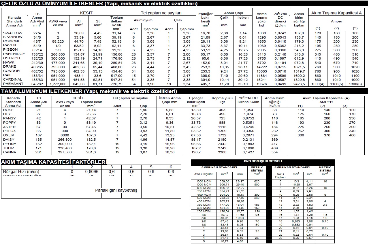

34,5 kv pigeon çelik özlü alüminyum iletken ile 2 bölgede maksımum ne jar güç taşınır kabaca hangi formül ile işlem yapılır.
3/0 iletken 300 Amper akım taşıma kapasitesi varmış. (kaynak emo ajandası)
A = 1.73 x U x I x Cosfi
A = 1.73 x 34500 x 300 x 0.8
A = 14324400 W => 14 MW
cosinüs değerini 1 alırsan maksimum değeri yakalarsın. ama teorikte pek mantıklı değildir.
