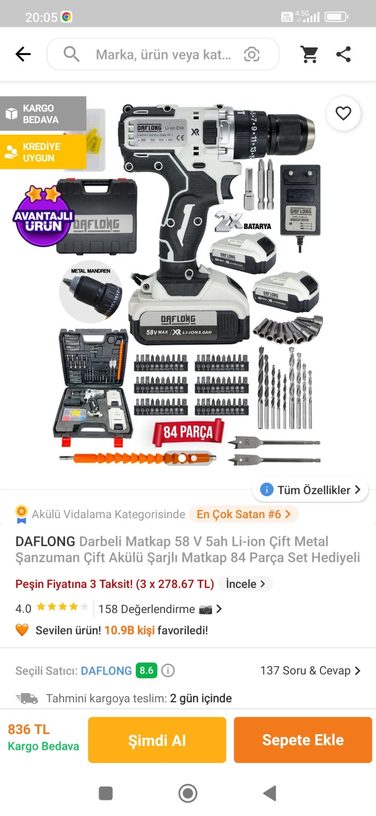

Bu cihazlardaki Voltaj ve ah değerleri gerçek mi ? 58v bataryalı mesela gerçek değeri mi ?
Kullanıcı yorumlarını okuyun.
Piyasadan satın alacağınız adaptör ve motora vereceğiniz paraya çok daha güçlü şarjlı vidalama alırsınız.

84 parça 836 TL.( Kargo dahil)
Peşin fiyatına 3 taksit
Parça başı 10 TL.
10 liraya hangi hırdavat ürünü var ?
Çok kaliteli olmadığını biliyorum. Ancak iş görür. Bir kaç onarım işini yapsanız zaten parasını çıkartır.

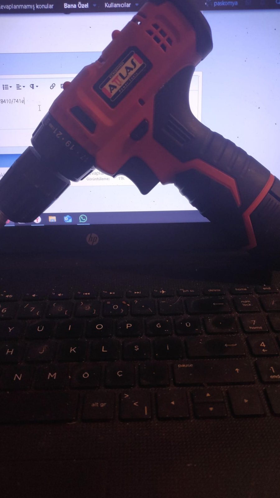

ev kullanıcısı iseniz, ağır iş yapmayacaksınız (duvar delmek gibi) böyle bir şey tercih edin. birincisi batarya 10,8 volt, yani makine 12 voltta çalışıyor. başınız ağrımaz. kullanın kullanmayın ayda bir batarya şarjı yaparsanız çok uzun ömürlü olur.

Evet güzel duruyor. Evde ufak tefek işleri rahatlıkla yapar. Aslında benim niyetim içindeki o motoru güçlendirmekti. 12v ile çalışacak şekilde ama işte ona da amperi yüksek güç kaynağı gerekiyor.
güzel insan, resim eklemeyi unutmuşum, özür dilerim. şimdi bu aletlerin aşağı yukarı hepsi f/p olarak amatör makinelerdir. hani onu da yapar, bunu da yapar demek yanlış olur. 10,8 volt tercihim. hani batarya ölürse, yenileyemezsem, 7 amperlik minik bir akü ile çalıştırma şansımın olması. adaptör olayına sıcak bakmıyorum. ya çok yüksek amperde smps veya trafolu bir güç kaynağı lazım. seyyarlığını nerdeyse kaybediyor. küçük aküyü istersen cebine bile koyabilirsin. (lan akü cebime girmez) dersen, ki haklı sayılırsın seyyara en yakın kullanım için benim tercihim. bunu alalı 3 yıl filan oldu, saç gemide kamera montajında kullandım, epey yoruldu. alüminyum gemide/feribotta yorulmadı bile. çalışırken kaç makine söktüm bilmiyorum. kaç tamirde kullandım (evde gardrop kurulumu, dolap ayarı filan) parasını kazandı. artı bana da kazandırdı. batarya hala çalışır vaziyette. bu arada evde kek yapmışlığım bile var, terbiye olayını saymıyorum. gerçek diyorum mikserden daha iyi çalışıyor. profesyonel olanları iyi para. adam benim sökemediğim redresörü söktü, ağzım açık kaldı torku çok yüksek ama dediğim gibi iyi para.
