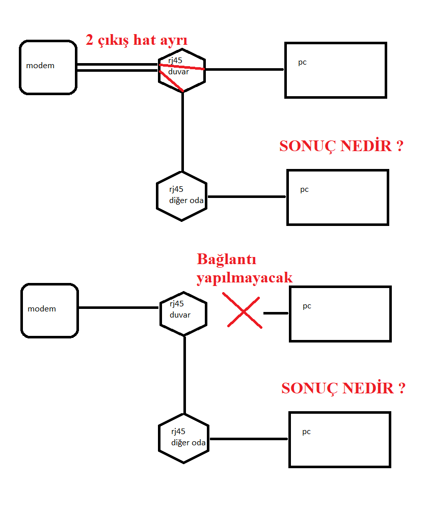

Merhaba yaşadığım sorunu çizmeye çalıştım. Yardımcı olabilir misiniz ?
kablolarda ters bağlantı olmasın !!! ( sizin fotonuzda durumda )

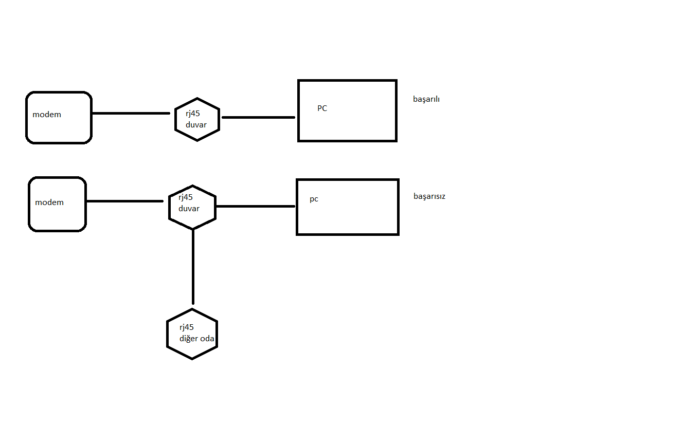

1. durumda modemi duvara LAN 1 den taktım diğer odaya pc yi taktığımda bağlandı. Aynı zamadan lan2 yi doğrudan diğer pc ye bağladım çalıştı sorun yok.
2. durumda de sorunsuz bağlandım.
Hocam odalar arasında tek hat cat6 kablo var ve her prize uğruyor. Uğradığı prizden diğer odadaki prize aynı hat üzerinden ek olarak bağlı.
Sorunu tam olarak ifade etmem gerekirse salona modemi takıyorum. Diğer odaya gidip gelen uca keystone takınca bağlanabiliyorum. Aynı keystone kablosuna diğer odaya giden eki bağlayınca bağlantı gidiyor.

Elektrikçi şöyle bağlamış :
8 kablodan mavibeyaz ve mavi olanı dsl telefon hattı için kullanmış. Kalan 6 taneden 1236 şeklinde turuncubeyaz+turuncu+yeşilbeyaz+yeşil şeklinde ek kablosu ve gelen kabloyu aynı renkler bağlamış. Keystona bağlantısını ise yeşilbeyaz+yeşil+turuncubeyaz+turuncu şeklinde yapmış. Doğru mu bu şekliyle nasıl olmalı ?
benim anlatmak istediğim duvarda kısmı ile ilğili diğer oda rj 45 kısmı ters kablo olabilir .
Tek hatla birden fazla bağlantı olmaz! Her odada ayrı ayrı çalışıyor olmalı. Her odada da çalışsın istenirse her odaya birer hub swich çoğaltıcı takıp hub swich üzerinden bağlantı yapılabilir.
