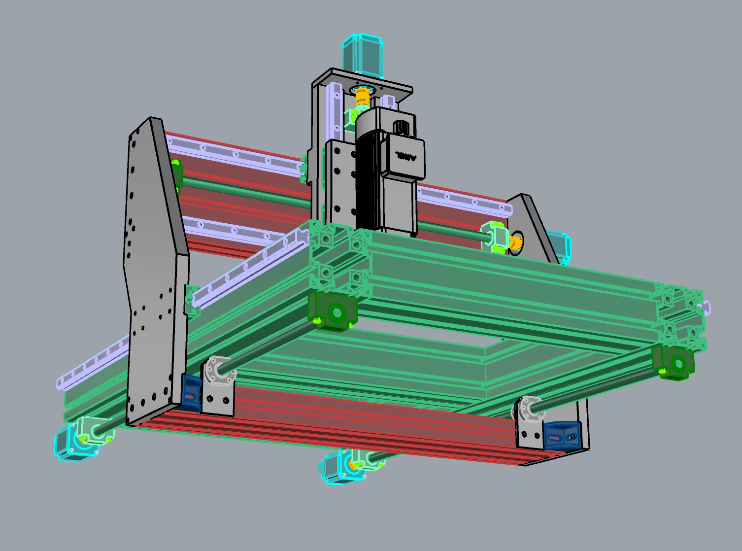

40X40X12 cm, Sabit Köprülü CNC Yapımı

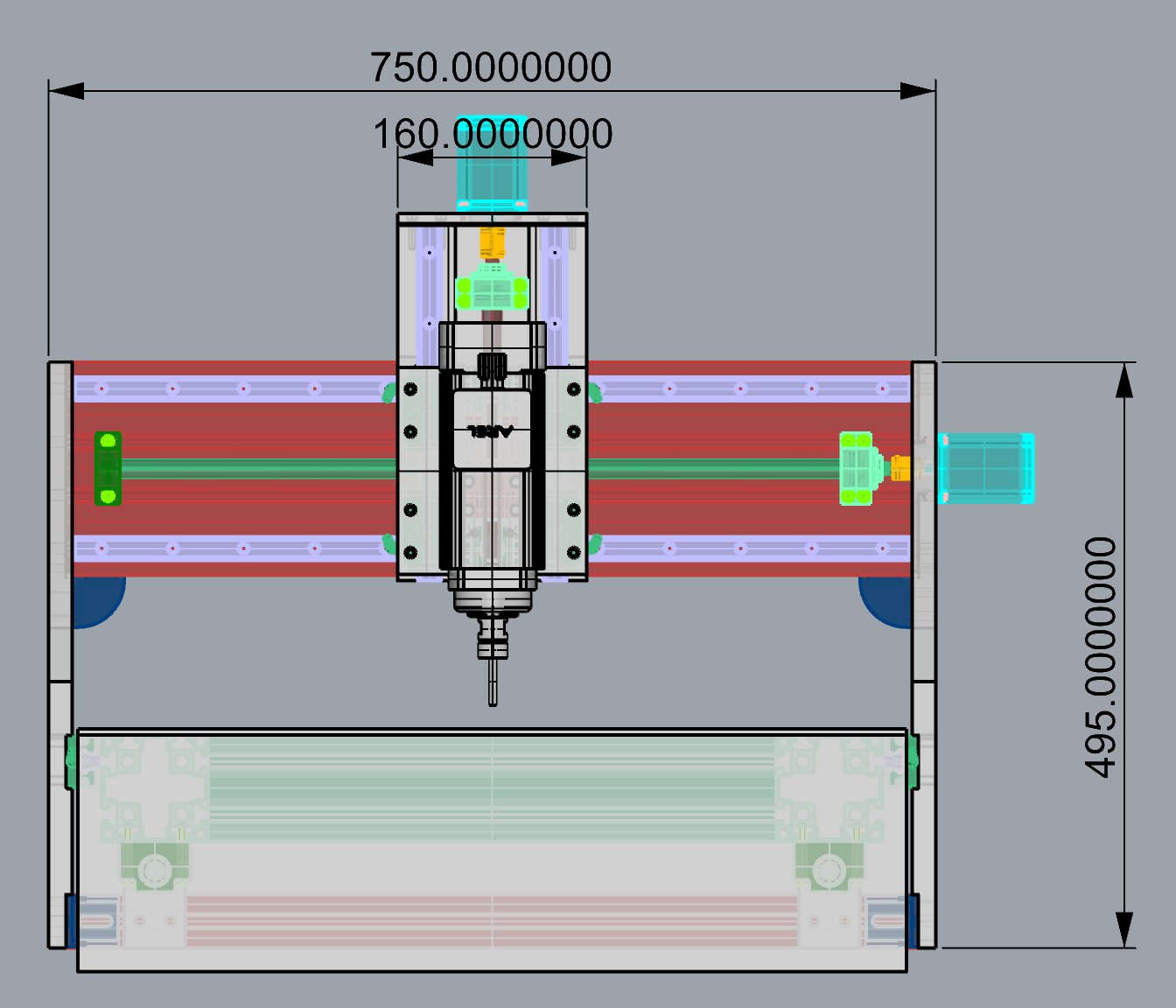

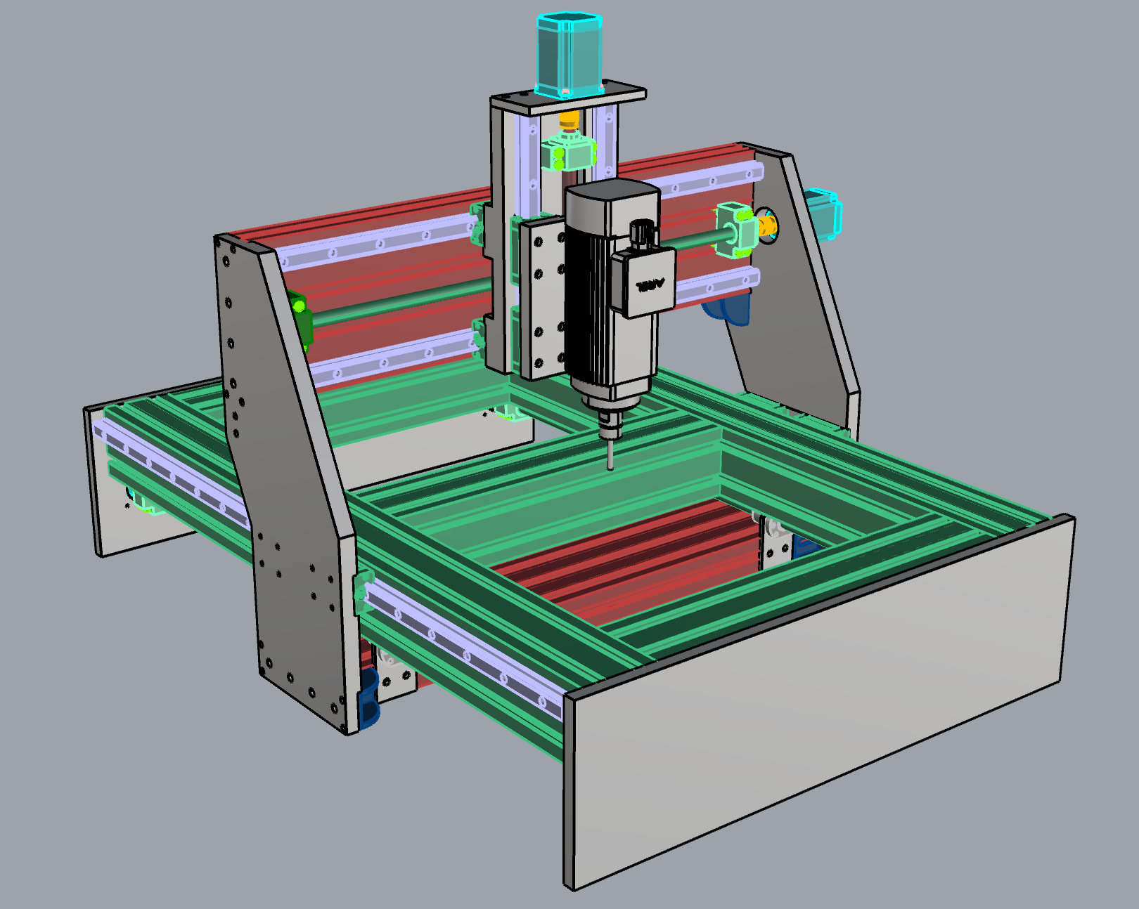

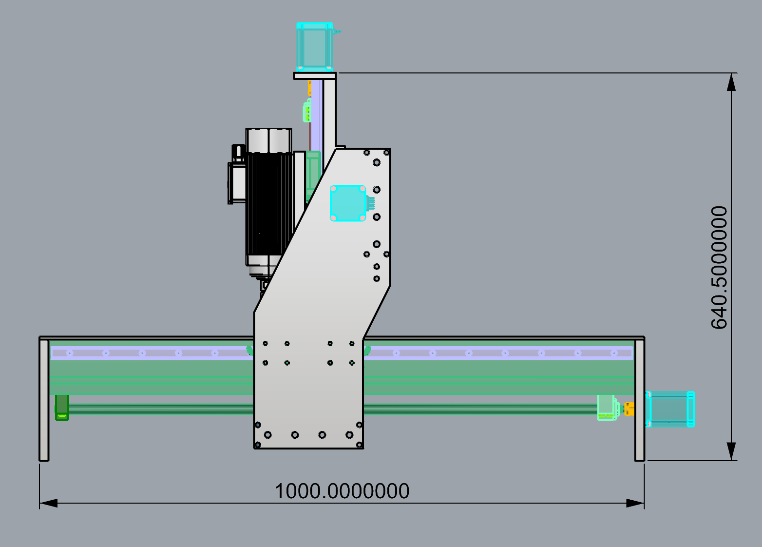

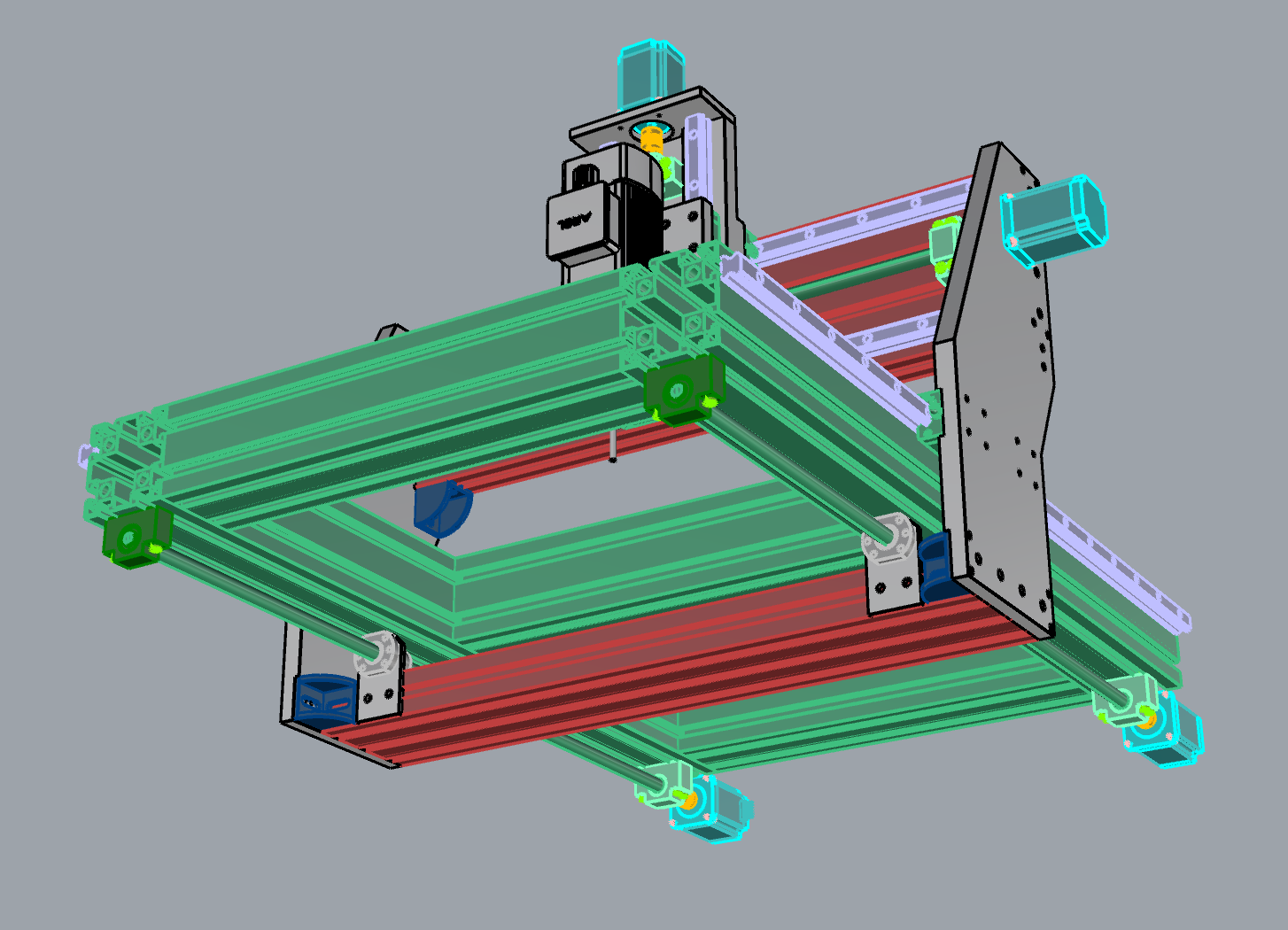

şuara bende bunla savaşıyorum :) can sıkıntısından para yok tasarım çok.. 160mm Z eksenini 20lik araba çözdüğüm için mutluyum.
750mm genişlik, 550mm işleme alanı ile 200mmlik kayıp.
1000mm uzunluk, 750 mm işleme alanı 250mm kayıp.
makul ölçülerde gözüküyor. az yer tutsun çok alan işlesin, sağlam olsun diye çırpındım.
buarada çift motorlu olsun istedim. yekpare köprüyü hareket ettirebilecek.

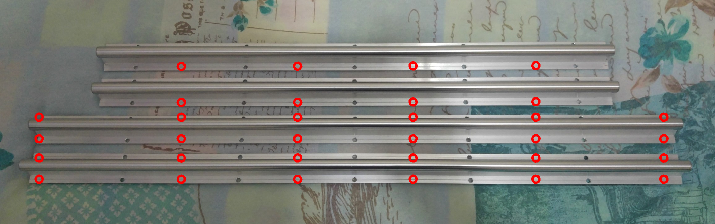

Bugün alt destekli milleri, montaj delikleri tam ortada olacak şekilde ayarlayıp kestim. Mil başlarını taşladım.

Harika bir tasarim olmuş elinize sağlık. Köprüdeki iki kare kızak arasındaki mesafe nedir.bu hesapları nasıl yapıyorsunuz hazır bir hesaplama yöntemi varmı. Spindle kaç kv.
nacizane tavsiyem, burlarada delik delip montaj yapın. hele hele, uzun ve uç noktalara. görüntü açısından eşit görünsün derseniz, bütün aralara 1er adet daha civata deliği açın.

selamlar, bende bir cnc var mdf'den burda paylaşarak yapmıştım. ordaki spindle 1.5 kw arel marka. çok memnunum. beni yarı yolda bırakmadı. arabalar arası mesafe, tamamen sizin tasarımıza kalmış. herhangi bir ölçüm ve istatistik yok. fakat denge var. nekadar çok açıklık okadar çok rijitlik ve mukavvemet, nekadar çok dar alan okadar çok işleme alanı. aradaki ince çizgiyi yakalamak gerekiyor ki, bunlar 4 noktadan temaslı arabalar. bazı arkadaşlar, bir eksende 2 arabada kullanıyor, 4 arabada.. çünkü bazı arabaların boyları uzun olandan var. o da gayet güzel iş çıkarıyor. bence bu biraz ne istediğinize bağlı. yorumlarınız için teşekkür ederim. bitirdikten sonra cad dosyalarını burda paylaşıcam. daha önce imalatını gerçekleştirdiğim bir çok tasarımında grabcad.com'da mevcut. inceleyebilirsiniz. :)
Ekli dosyayı görüntüle 35379
Tavsiyeniz üzerine 2 civata deliği arası olan yerlere değil de, uzun a.d. millerin uç noktalarına civata deliği açacağım. 2 civata deliği arasına delik açmak gereksiz olur benim için. Ağır iş yaptırmayacağım çünkü. :) Aslında uzun a.d. milleri bir miktar kaydırarak kessem 2 civata deliği daha kazanırdım ancak keserken tam ortaya civata deliği denk getirmeye odaklanıp başka bir şey düşünmediğim için bu şekilde olmuş oldu.
