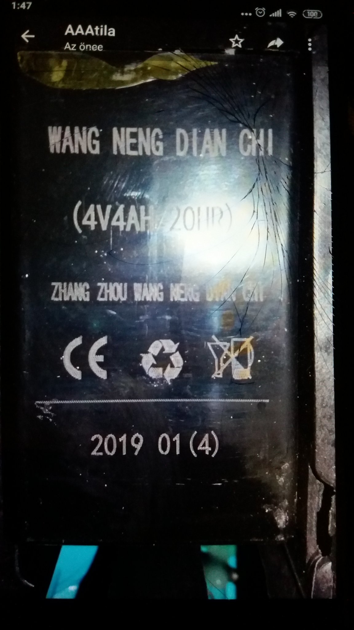

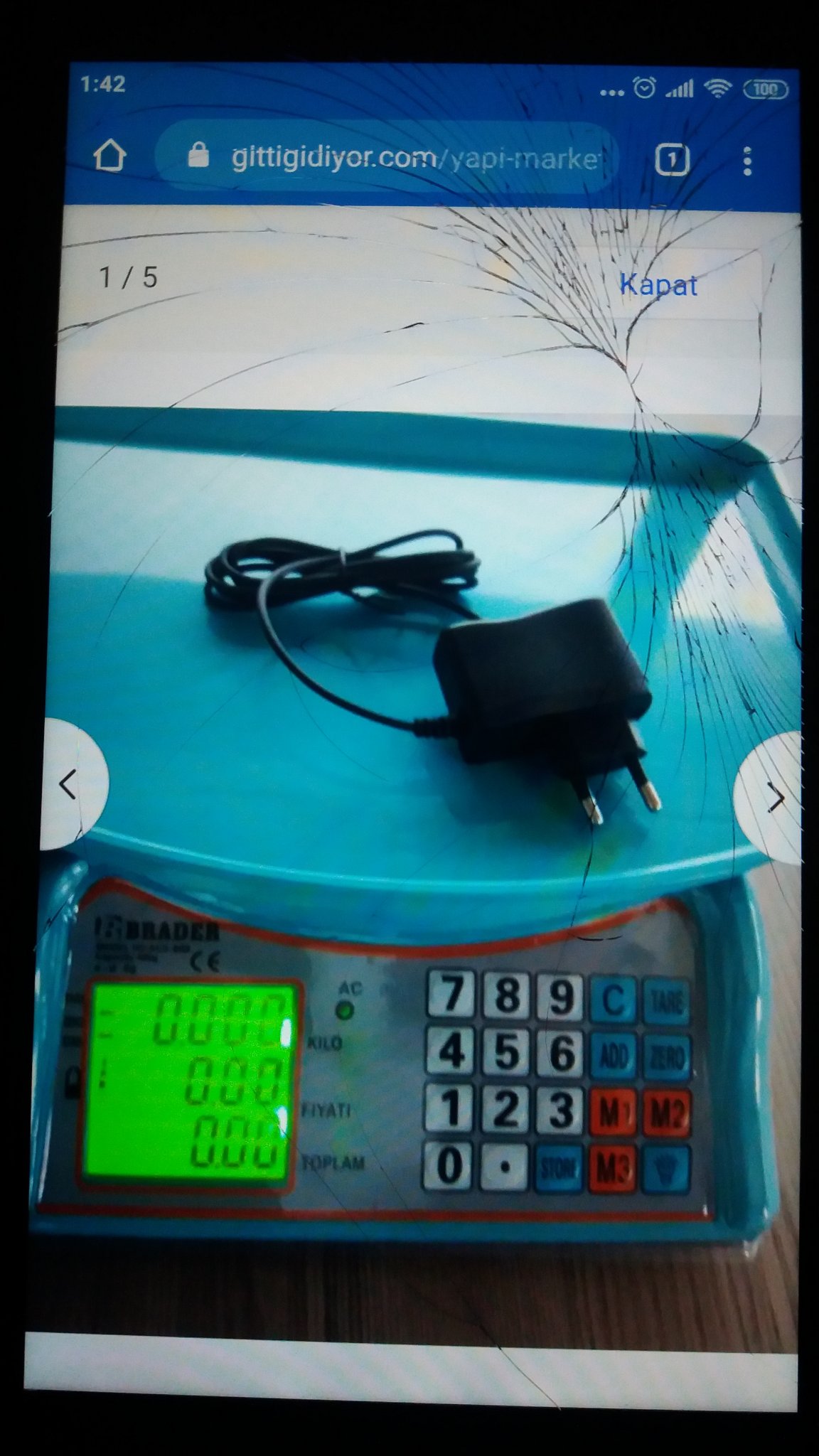

Arkadaşlar elektronik terazinin şarj aletini kaybettim. İçinde 4v 4Ah akü var. Elimde 12v 500ma şarj cihazı var onu bağlasam şarj eder mi? Veya 5v 0.7A telefon şarjını bağlayabilirim. Bir arkadaş 12 v olmasının sorun olmayacağını söyledi ama bu konularda çok bilgim yok sonuçta 4v akuye 12v şarj aleti bağlamaya korktum. Yardımcı olursanız sevinirim
Terazinin adaptörü nasıl bir şeydi? Veyahut bir yerlerinde nasıl bir adaptör kullanılması gerektiğinin yazması lazım. Direkt aküyü şarj edecek olsanız 4,80 volt ve maksimum 10'da 1'i yani 400 ma (veya daha az olsa iyi olur) ile şarj edin derdim ama adaptörlerin durumu cihaza da güç verdiği veya devre yapısı farklı olduğundan değişebiliyor.
Terazi ve şarj aleti bu. Ucu laptop bilgisayar şarj ucu gibiydi. Terazi üzerinde sarjla ilgili hiç bilgi yok maalesef.
Bu da içindeki akü

Arkadaşlar 4v 4ah akuye 12v şarj aleti bağlandığında yakar mı yoksa yapılabilir mi denesem olur mu sorduğum konu çok karışık bir konu mu inanın onu da bilmiyorum.Şarj aleti sipariş vereceğim ama uygun değerler nedir. Arkadaşın tavsiye ettiği 4.80v 400ma cihaz bulamadım hiç.

Ben tekrar cevap yazdim sanıyordum ama yazmamisim. Satıcılardan birinden rica edin adaptorun degerleri söylesin size.
Terazinin adaptor takilan yerine ve terazinin uzerindeki etiketlere dikkatli baktiniz mi? Adaptor girişinde hicbir sey yazmiyor mu?

1. si bu akü 4.4 volt 4.6 volt civarında voltajla şarj olmalı. Çok standart değil.
2. durum siz teraziyi bu voltajla beslerseniz teraziniz çalışmayabilir çünkü standart voltajların altında. ( strandart nedir derseniz islemciler 5 voltla çalışır röleler 12 voltla gibi )
Bence bu cihazda 5 yada 12 voltla besleniyor olup içerisinde aküye ayrı bir devre konulmuş olabilir. Normalde olması lazım. Yoksa çok dandik bir ürün olabilir.
İçini açıp görebilme şansımız varmı akü bağlantısı nereye yapılıyor devre kartı nedir nasıldır nerden besleniyor v.s.?
Terazi üreticisinin etiketinde bilgisi teli yazmıyor mu, onlara sorun satıcı 12v öneriyor deyin ...
Terazi üreticisini araştırayım o zaman ama muhtemelen çinden geliyordur bunlar. 170 tl civarı satışı var.
Ureticiye ulasamazsaniz da n11, gittigidiyor, hepsiburada gibi sitelerde de satılıyor. Oradaki satıcılara da sorabilirsiniz.
