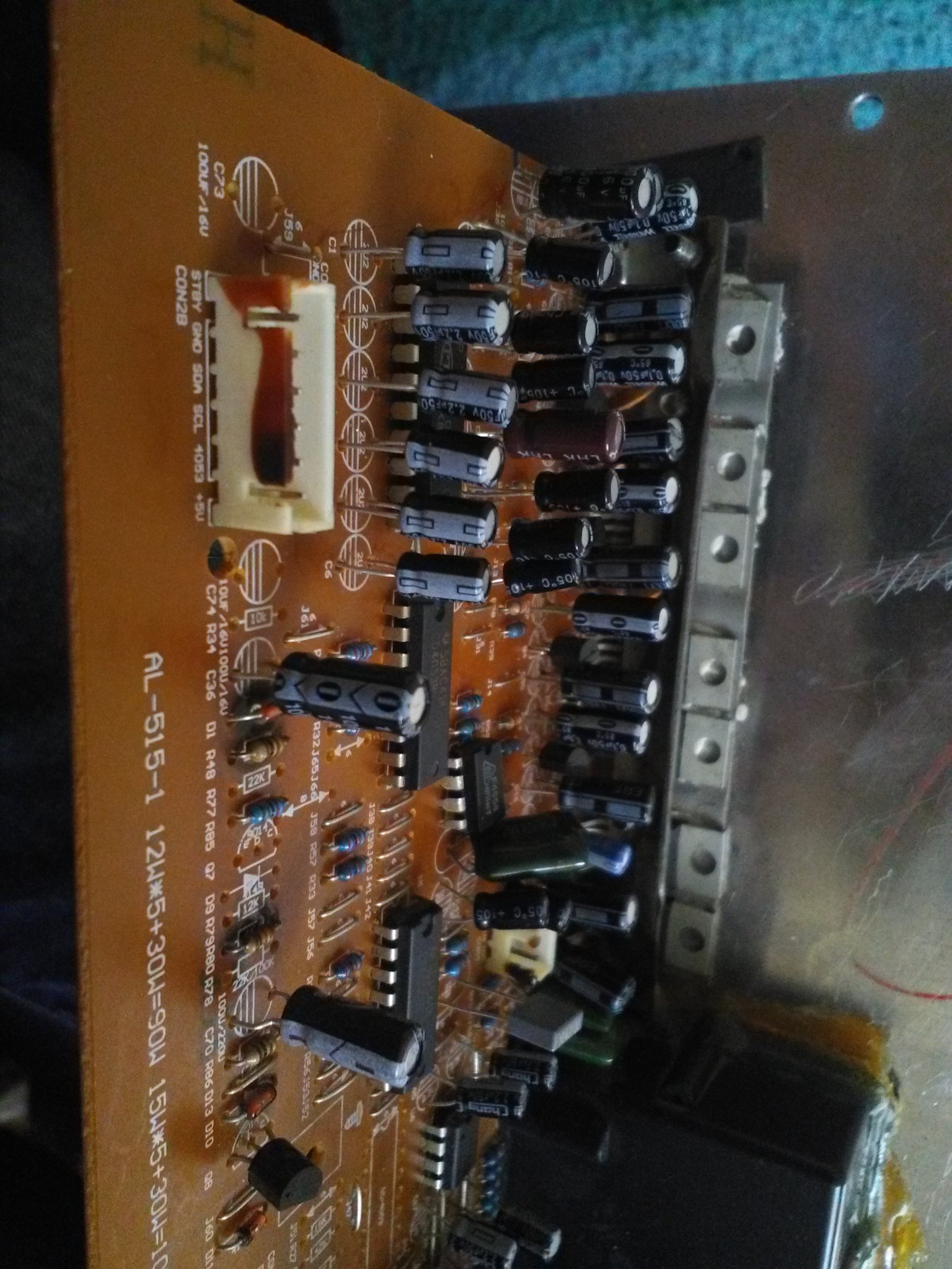

Başlatma ses ayari tuşlari çalışmıyor yardmci olacak varm
Ön tuşlar sub + - power tuslari calismiyor yardmci olacak varmi

Oncelkle ilgilendigin icin eyw elektronikciym ama sadece bilgi olarak amfidevresini kontrol ediyorm fotograf atabilirm detayli konusursak sevnrm ayrica kucuk kondansatorlein hepsini deistim 2 tanede mercimek kondansator
    509.7 KB · Görüntüleme: 104
En soldan yan yana duran 3 adet entegrenin adlari nedir sirasi ile.
Bu tip devrelerde bir adet input sellector entegresi yani giris secme entegresi birde dijital ses kontrol entegresi kullaniliyor.
Once hangisi hangisi oldugunu tesbit etmemiz lazim. Entegrelerin isimlerini yazabilirmisin PT ile basliyor olmali.
Yanlis anlattm heralde sorn ses kisma acma tusunda deil sorun on komut tuslarinin hicbiriinin calismamasi oyuzden 5+1 e ayarlayamiyorum ve power tusuna bastimda elektrik geliyor aceba +5 v gelmiyormu ?

Evet PT2258 YANİNDA 5BAC41K VE YİNE 5BAC41K PT2258 TOPLAM 20 BACAK YANİNDAKİ İKİ ENTEGRE 16 BACAK
O zaman once beslemeden kontrol etmeye baslayalim.
Trafo ve cikislarini olcelim. Tranformatorden kac kablo cikiyor nereye gidiyor bakalim ve olcelim.
Yanlis anlattm heralde sorn ses kisma acma tusunda deil sorun on komut tuslarinin hicbiriinin calismamasi oyuzden 5+1 e ayarlayamiyorum ve power tusuna bastimda elektrik geliyor aceba +5 v gelmiyormu ?Ekli dosyayı görüntüle 51582
Birtane faz direk öndeki tuşlara gidiyor trafodanda 3 tane kablo plakete giriyo

Ekranda isiklar normal ise bu cihazlarda input sellect entegresi var. Girisleri secen bir entegre.
Bu entegre arizali ise giris seçmiyor mode degistirmiyor olabilir.
Elektrik elektronik ogrencisiym entegre pt ile baslayan entegremi onu degissem sorun hallolurmu
