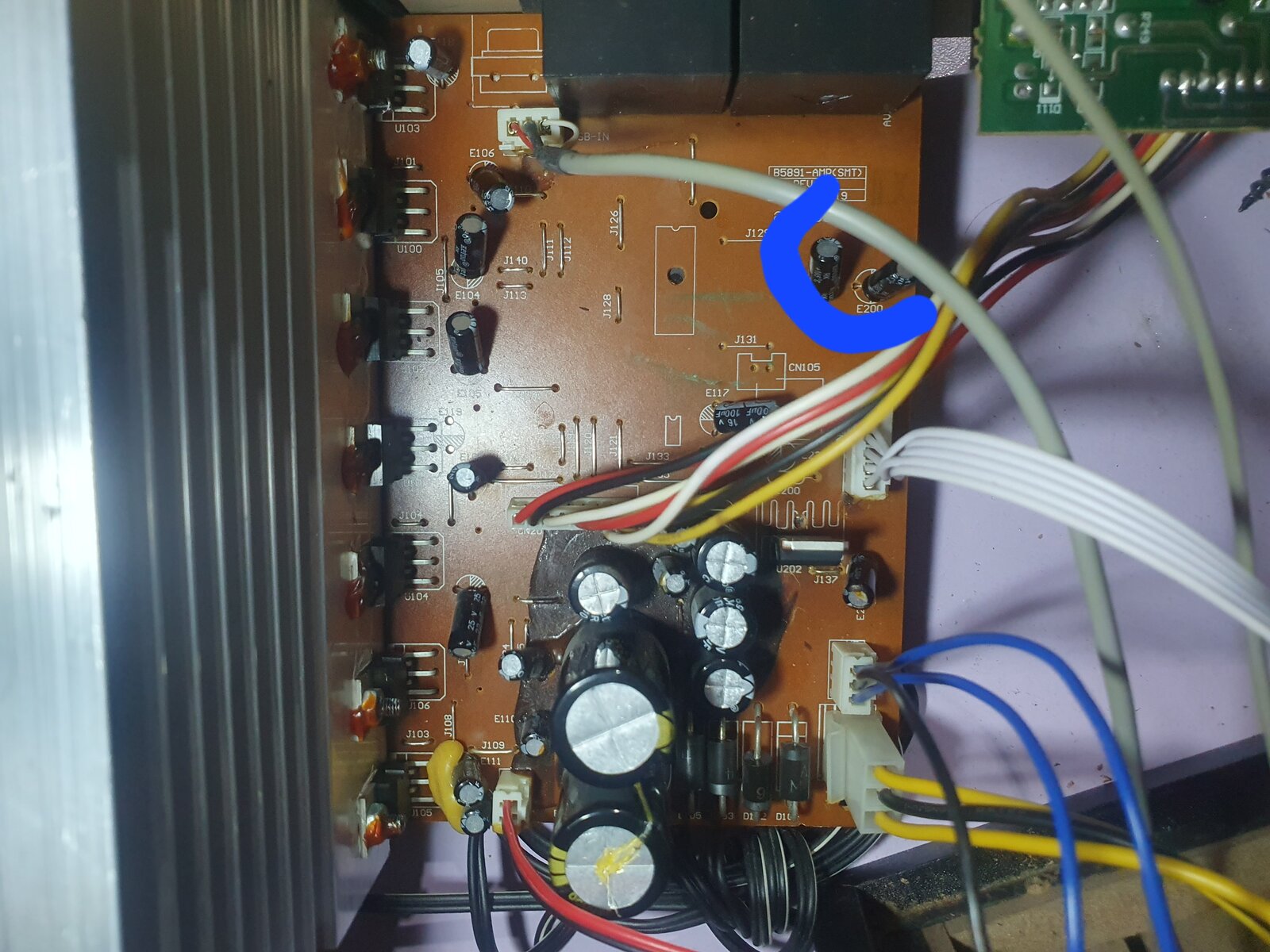

Entegreye gelen voltaj bu kondansatörden geliyor.
Voltaj kondansatorden çıkmaz. Kond. voltajı kararlı hale getirmek için stabilezor görevi görür. Pil değildir.

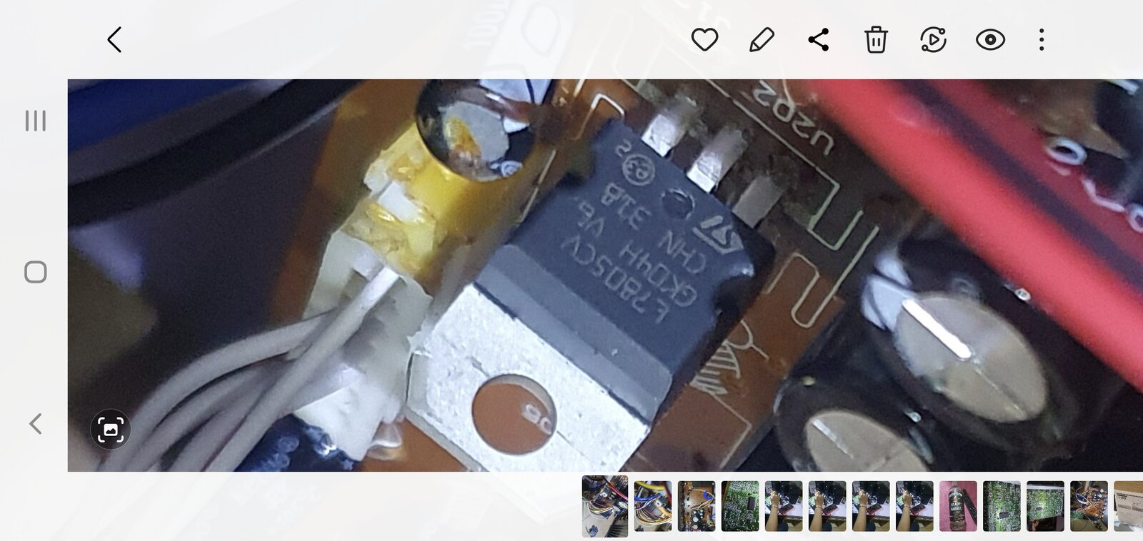

Resmin sağ alt kisminda, mavi-siyah-mavi soket var. Bu AC voltajı dogrultmak için diyotlar olmalı. Filtre etmek için kond. olmalı. U202 diye entegre görüyorum. Bu parça, 78xx serisi bir regülatör olabilir. 7805 regülator ise çıkışında (3 nolu uç) 5v olcmeniz gerekir. Sanıyorum bu da ...2358 in besleme ihtiyacını gideriyordur.
Ek: Lehimlerde bazi sorunlar görüyorum. Havya kullanabiliyorsaniz düzeltiniz. Elektronik devrelerde en çok çıkan sorunların başında lehim sorunları gelir. Klasik elektronikciler bunu "Soğuk lehim" diye isimlendirmistir.
3 bacaklı kenar ve orta bacak 4.97
Diğer kenar ve orta 13 küsür, uçlardaki ayaklar arası 8 küsür

Bunun orjinalini bu arızayı ararken kırmıştım. Üzeri okunmuyordu malzemeciye kartla götürdüm bunu verdi ben takmıştım.

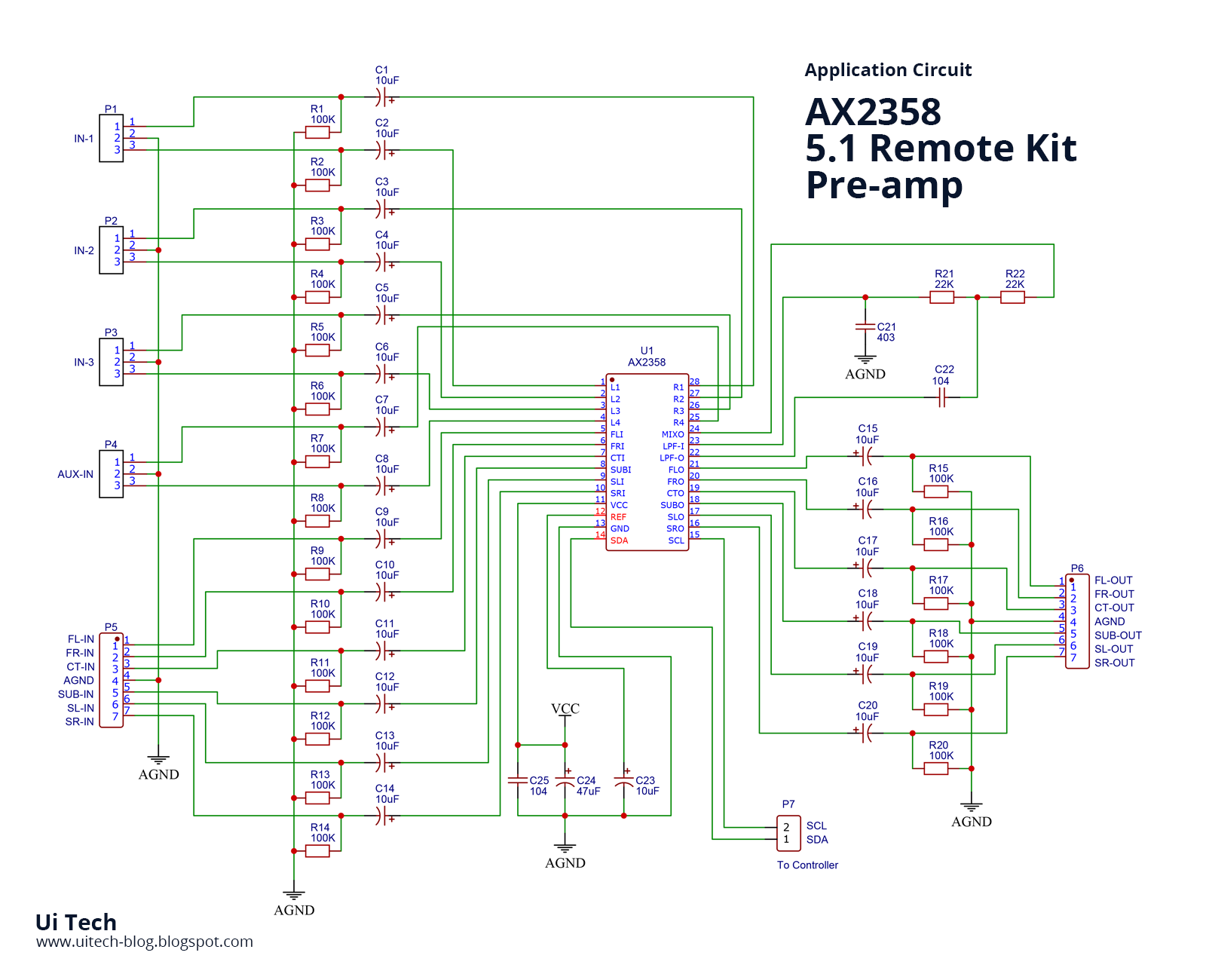

U202 nin sağ taraftaki ucu yani 3. ucu ile toprak ucu arası 5v a yakın bir değer olculuyorsa bu normal. O 5 volt u ölçerek takip ediniz. Yol boyunca bir takım elemanlara bağlı olabilir. Ucu 2358 e ulaşıyor mu? Yoksa araya giren (seri bağlantılı) elemanlar mı var.
Ek: Örnek bir uygulama devresi (bir Arduino projesinden).
Üzeri okunamayan parçayı nasıl okudu da yenisini verdi. İlginç bir durum. Yönüne dikkat edilerek lehimlendiyse, bir sorun çıkmaması gerek.
Evet aynı yön taktım. Olumsuz bir durum oluşmadı

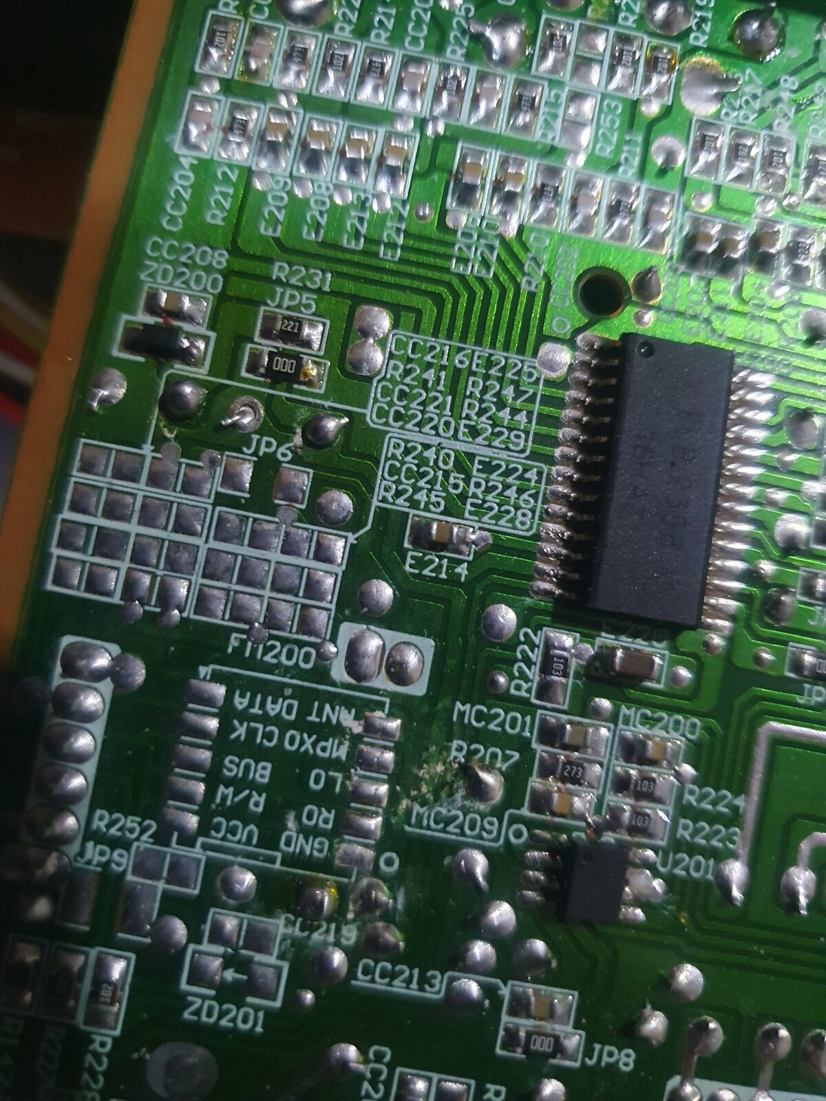

Entegrenin 11 nolu ucundan geri takip edilerek besleme ucu kontrol edilmeli voltaj neden düşük bunun sebebi araştırılmalı.
Uzaktan ancak bu kadar tarif edilebiliyor.
