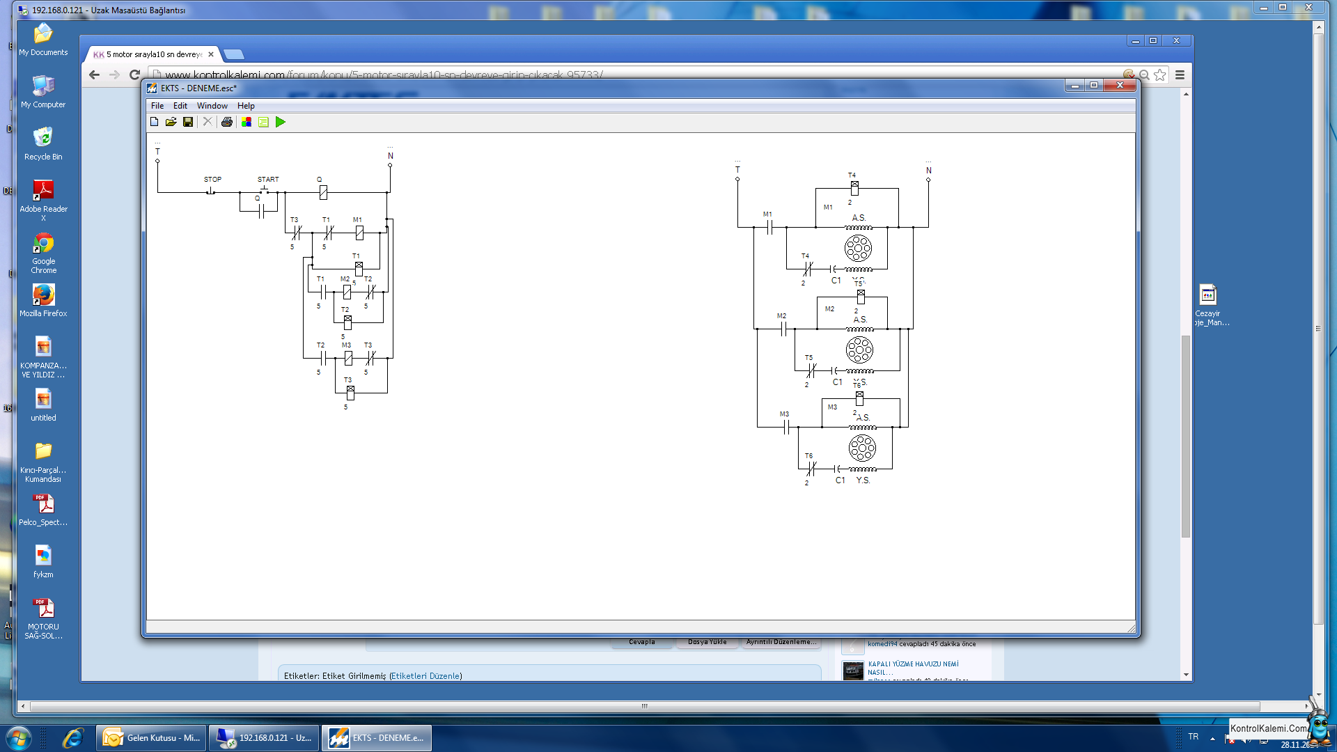

Merhaba arkadaşlar,
Bir sorum olacak.Elimde bir adet zaman rölesi var(On delay timer), beş adet motor var (Tek faz)Bu motorları sıra ile çalıştırmak istiyorum yani birinci motor 10 sn çalıştığında 2. motor devreye girecek aynı anda 1. motor devreden çıkacak. 3. motor devreye girdiğinde ise 2. motor devreden çıkacak.Bu şekilde her motor 10 sn çalışıp-devreden çıkacaklar ve bu sürekli olacak.Devreyi çizmemde yardımcı olur musunuz?
TEK ZAMAN RÖLESİ OLMUYO DEDİM,3 RÖLE İLE 3 MOTORU ÇALIŞTIRDIM.
Slm 5motoru 10saniye aralıklarla çalıştırmak istiyorsan 5adet zamanlı falaşur devresi lazım o zaman istedigin. Saniye ayarlarsın
