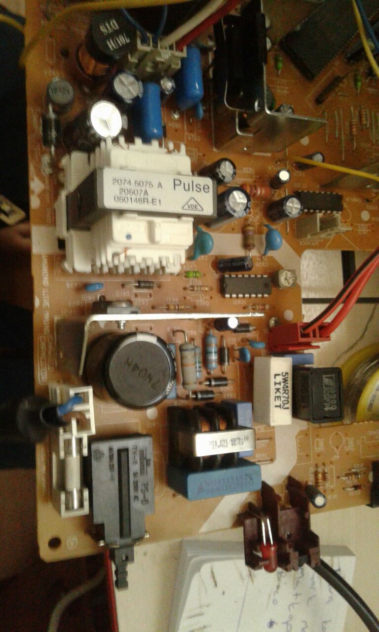

slm ustalarım kolay gelsin herkese 55 Ekran beko marka bir tv arızası var tv da hiç görüntü ses yok stanby ışıgı filan yanmıyor
blok kondansatörden voltaj gelmiyor diyotları ölçtüm saglam taş direnç arızalı çıktı onuda degiştirdim gene blok kondasötürden voltaj cıkmıyor yardımcı olursanız sevinirim herkeze kolay gelsin
4.7 Ohm taş direnç yanık (açık devre) olduğuna göre,soğutucuya bağlı mosfet kısa devre,veya diyotlardan biri veya birkaçı arızalıdır.Diyotları ommetrenin yüksek kademesinde ölçün.Arızalı elemanı bulup değişmeden taş direnci taktığınız için hemen tekrar yanmıştır.Kolay gelsin.
