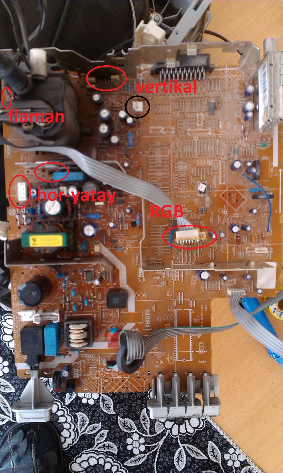

Philips 55 ekran standbye ışığı var TV açılmıyor.

Bülent abi bu yatay düşey katların vermiş olduğum beslemede nerelere denk geliyor sana zahmet verdiğim fotolarda paintte çizebilir misin?

ne alaka tüp kartı tamirciler biraz kaprislidir arıza sormıcan olduysa senin problemin stby dan çıkmıyor sistemden olabilir çeşitli nedenleri var tabiki en sık rastlanılan kronik arıza but 12 veya 3795 yanması ve o bobinin açık devre olması

Vallahi uçak ustam mofset transistör sağlamdı. BUT11A arızalıydı değiştirdim sorun düzelmedi. Ayrıca o bobini hem devrede hem de devreden söktüm ölçtüm sağlamdı. Acaba dedim kumanda yok düğmeler mi arızalı onları da ölçtüm sağlamdı. Bana da çok saçma geldi tüp soketi. Ama nihayetinde siz daha iyi bilirsiniz bu işin içinde olanlar sizlersiniz.
