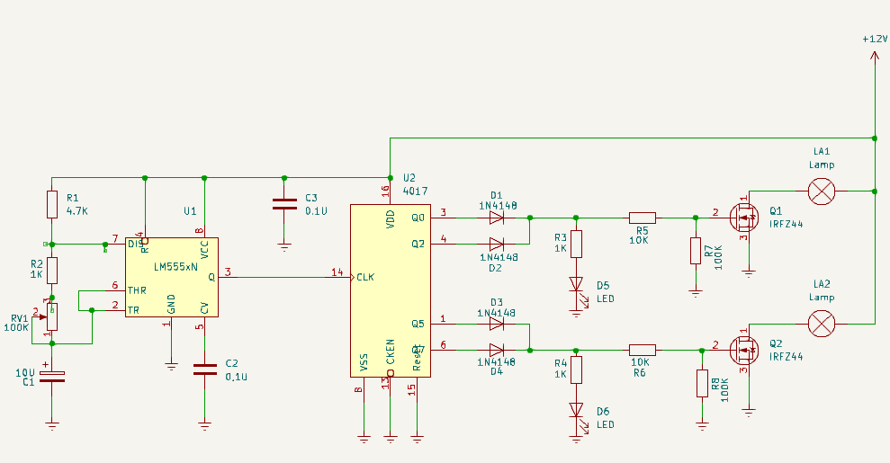

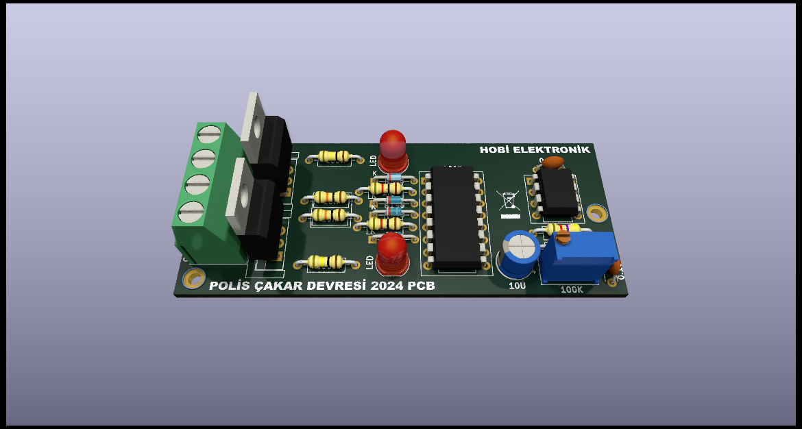

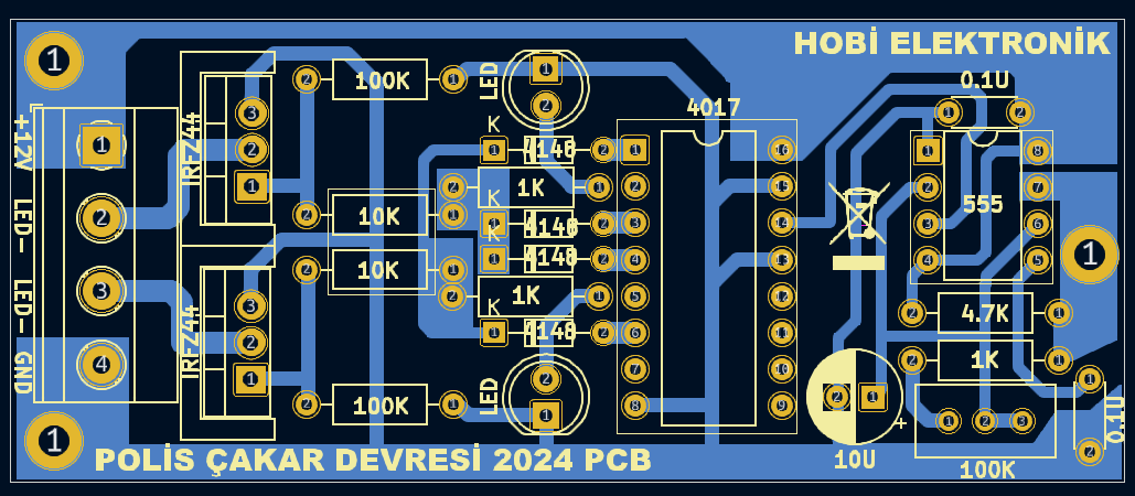

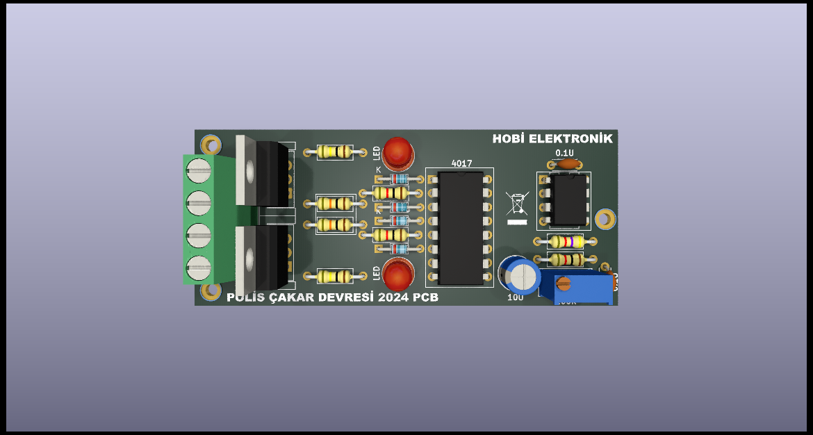

Herkese merhaba; hafta sonuna özel olarak tasarlamış olduğum ve aynı zamanda beni deli eden devreyi sonunda bitirdim ve çalışır hale getirdim.
Devreyi öyle uzun uzun açıklamaya gerek yok diye düşünüyorum altı üstü çakar devresi ve birazda zevk meselesi. Kısaca açıklamak gerekirse eğer; bu devre 2 çakar olarak çalışır yani 4017 sayıcı entegresinin sadece 4 çıkışını kullanarak bu çıkışları bölüp, iki sinyal sağ iki sinyal sola olarak düşünebilirsiniz yani iki kere kırmızı led yanar iki kere mavi led yanar tabi bunlar çok hızlı bir şekilde... Ek olarak trimpot üzerinden bu hızlı yada daha yavaş yanıp sönme hızınıda ayarlayabilirsin..
Devrenin tüm bilgileri aşağıda yer almaktadır ve sorunsuz çalışmaktadır...
