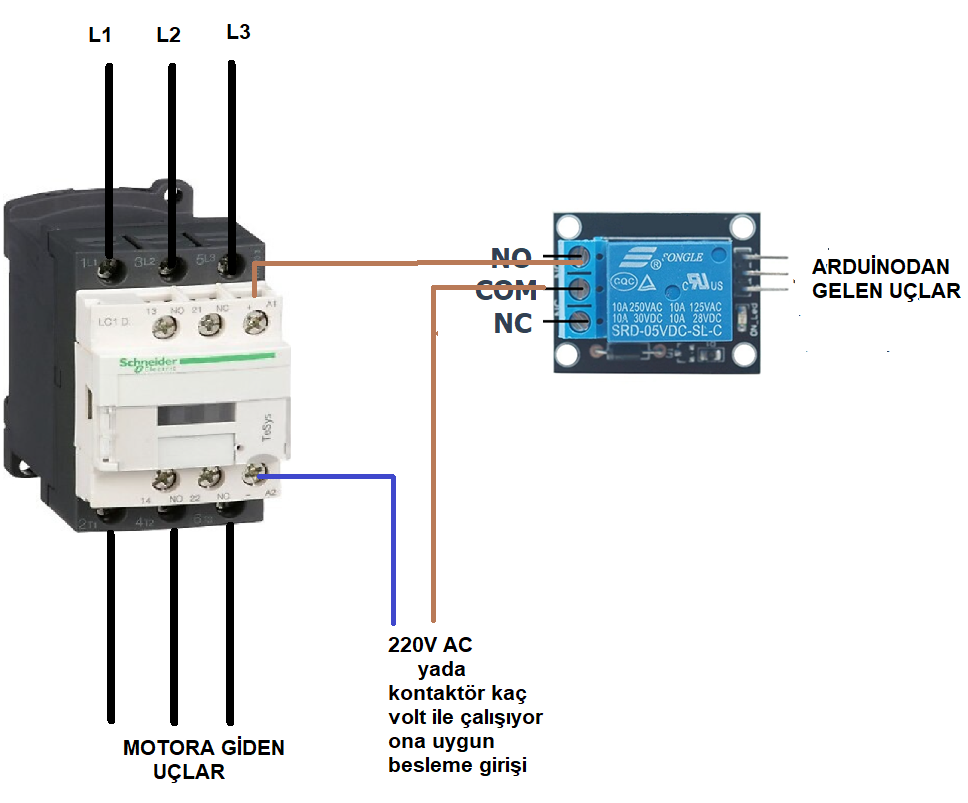

Merhabalar biz şimdi Arduino ve hc-05 Bluetooth modülü asenkron motor kontrol edeceğiz işin Bluetooth kısmı tamam ama 5v röle kartı ile kontaktör için yapılacak bağlantıyı bilmiyorum röle Arduino'ya bağlı olcak kontaktörde röleye kafam karıştı şema halinde biri anlatabilirmi teşekkür ederim şimdiden.
Motora giden uçlara termik röle ondanda motora gidecek değilmi çünkü projede termik rölede kullanılacak
