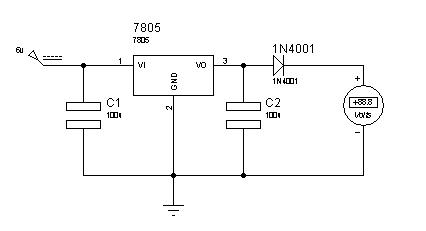

6 voltu 4,5 volta düşüren devre
Devre için teşekkür ediyorum Sormak istediğim 7805 isimli transistörün LM317 ile ilgisi var mıdır yoksa tamamen bağımsız farklı bir devre mi ?
Bu devreyi inceleyebilirsin.
7805 çıkışından 5 volt veriyor, LM317 ise çıkışını potansiyometre ile kendin ayarlayabiliyorsun. Temelde ikiside aynı görevi yapıyor.
Ayrıca bu malzemeler transistör değil voltaj regülatörüdür. Aşağıda bir kaç örnek verdim.
LM317 : 0-30 V ayarlanabilir.
7805 : +5 volt
7812 : +12 volt
7815 : +15 volt
7905 : -5 volt
7912 : -12 volt
7915 : -15 volt
78xx serisi çıkışı (+) -- 79xx derisi çıkışı (-)

6 volt akü çikişina silisyum 2 dıyot serı bağlarsan 4.6 volt çikiş alırsın silisyum dıyotlar .7 volt kırpar ikitane bağlarsan 2x.7=1.4 volt kırpmış olur
bir led çalıştırmak için voltaj regülatörü yapmana gerek yok. seri direnç bağlayarak 100ohm gibi yada 220ohm gibi (ledin akımına çektiği akıma göre değişir) akımı sınırlayınca ledin bacaklarındaki drop voltajı kendiliğnden düşecektir.
7805 pozitif regulatordur! sase ile arasina direnc, diyot zener koyarsaniz voltaji artar. 7905 kullanilmali.
