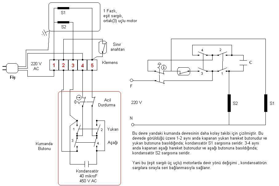

Mesleğim oto elektrik ancak rica minnet bir arkadaşıma bir yük asansörü yaptım. kullandığım vinç 600/1200 kg fakat Şeması bir arkadaş vermiş sağolsun 125/ 250 kg ile aynı.
ben bunu 2 kanal rf ile uzaktan kumandalı yapıp 3 adet kumanda tanıtıp birini yukarı birini aşağı birini asansör içine koyacağım.
ancak DC elektrikte halledecemeyeğim şey yokken AC ile ilgili hiç tecrübem yok. biraz araştırdım çıkamadım işin içinden.
sadece kontaktörü nasıl alacağımı bulamadım. ne tip bir kontaktör almam gerekiyor marka modeli nedir ya da tipi nedir?
vincin üzerinde motor için 1800 watt yazıyor. hiç birşey yapamazsam tetiklemeleri 12 volta çevireceğim komple valla :)
    59.9 KB · Görüntüleme: 559

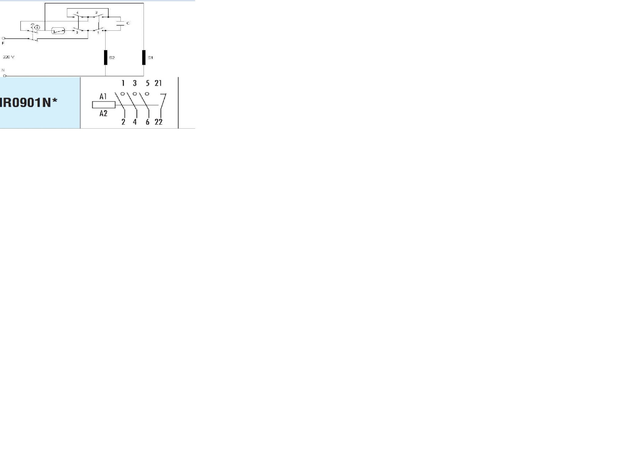

motor sağ sol döneceği için 2 adet almam gerekiyor değil mi?
    71.1 KB · Görüntüleme: 226

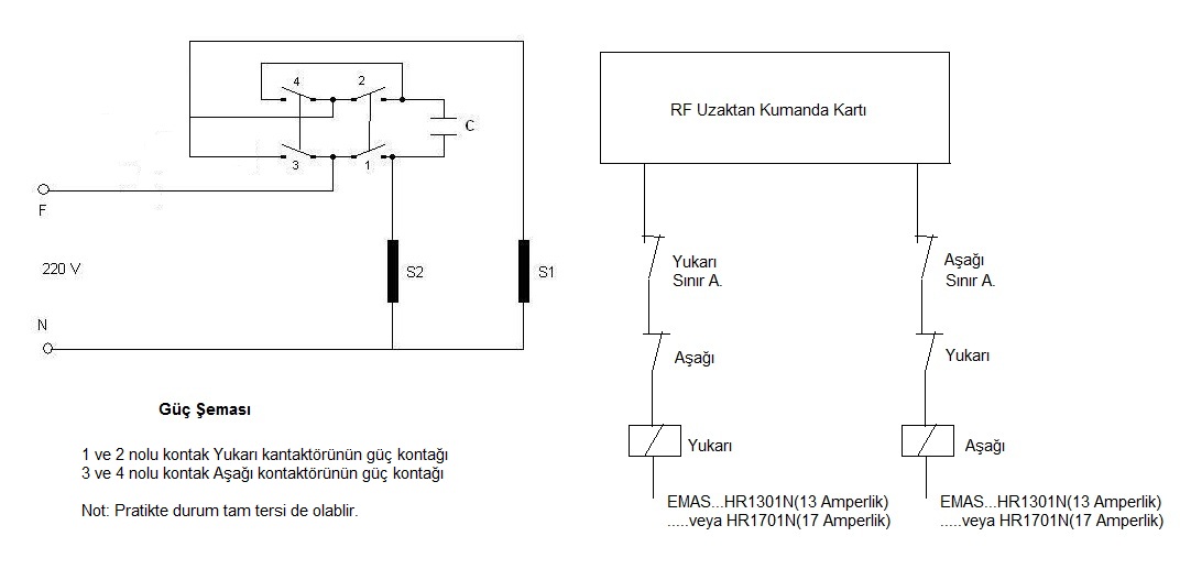

Kabaca şema yukarıdaki gibi olacak. Fiyat çok fark etmiyorsa, 17 amperlik olanı alınabilir. Gerilim için 220 V olan X'e tekabül ediyor.
Acil stop, termik koruma vs gibi güvenlik önlemleri de eklenmesi doğru olacaktır.

bu kontaklar çift tetikli mi peki yoksa iki adet mi alacağım?
acil stop butonu koyacağım ancak termik koruma nasıl bişeydir? kontaktörün içinde mi oluyor yoksa ayrı bişey midir?

Şemada göründüğü üzere 2 adet olacak kontaktörden. Termiği doğru seçmek için motor üzerinde yazan akımı belirtirseniz iyi olur. Ancak tahminim 10-12 amper arasında gibi. Bu nedenle JA250 termik olarak sanki uygun gibi.
Not: Aslında şimdi fark ettim. Akım 2 kola ayrıldığı ve kontaktörler bu kolda olduğu için sayın @devil190795 'in de belirttiği şekilde 9 Amperlik kullanılabilir. Ama bir üstünü seçip 13 A'liği kullanırsanız daha iyi olur.
