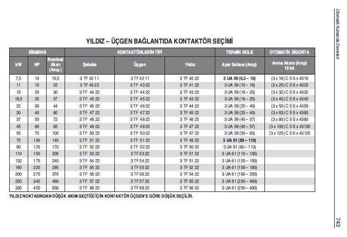

Merhaba Arkadaşlar,
7.5 kw ve 11 kW motorlar için kullabileceğim kontaktör ve motor koruma şalterlerinin akım değerlerini nasıl belirleyebilirim.
Üçgen-yıldız yol verilecektir.
Cevaplar için şimdiden çok teşekkür ederim.
Ben Emo'nun ajandasındaki cetvelden bakarak yapıyorum genelde . Oradaki cetvele göre 25 ve 35 A'lik sigortalardan seçmelisin. Kontaktör değerlerin ise se her 2 motor için de
Ana Kontaktör: 12
Üçgen Kontaktör:12
Yıldız Kontaktör: 9
Şebeke=3tf4211(sıemens)
üçgen=3tf4211
yıldız=3tf4022
termik=3ua 59(6.3-10a)
sigorta=3*16
Cevabınız ve ilginiz için çok teşekkür ederim.
Bu soruyla ilgili formalizasyon var mıdır?
