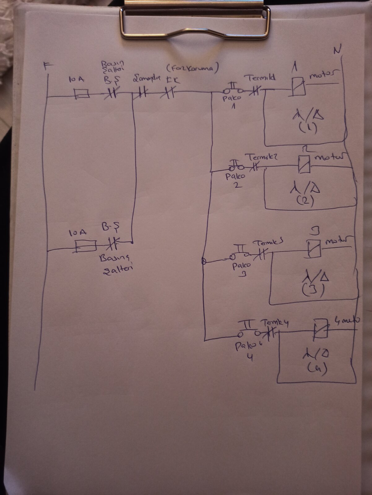

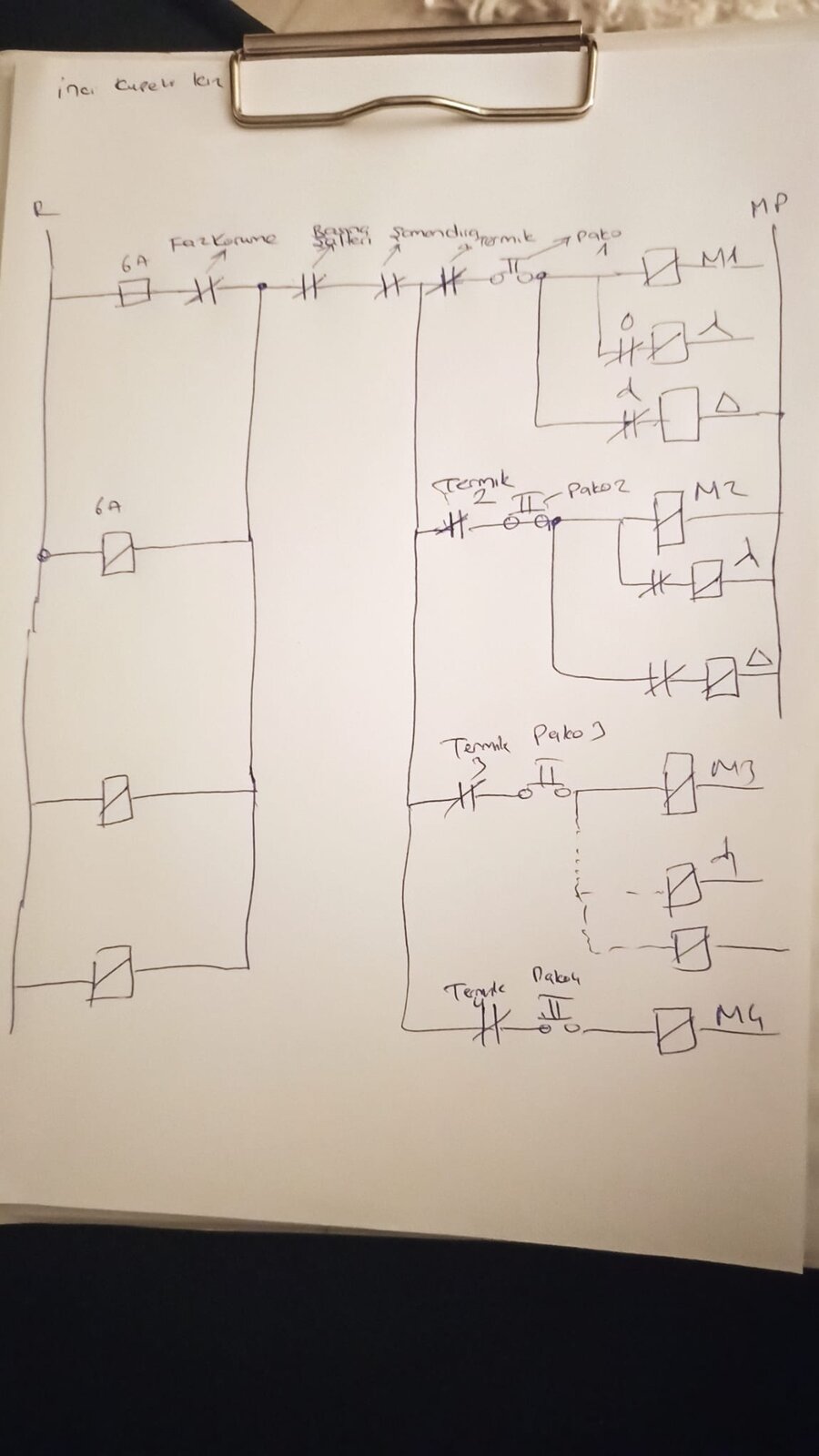

merhabalar 4 adet 11 kw motorum var bunlara yıldız üçgen yol vereceğim .depo var içerisinde sadece tek şamandıra kullanılıyor alt seviye şamandırası alt şamandıra seviyesine indiğinde motorlar çalışmayacak .(üst seviye şamandırası var ama bu devreyi ilgilendirmiyor.. depoyu dolduran motor üst seviyeye geldiğinde depoyu dolduran motoru kapatıyor)..parantez içi bizi ilgilendirmiyor..devremde iki adet basınç şalteri ve 1 adet şamandıra var .4 motoru yıldız üçgen bağlamak istiyorum sormak istediğim .4 adet 6 amp sigorta kullanıp 1 adet faz koruma rolesi uzerinden şamandırayı nasıl bağlamam gerek çizim olarak gönderen olursamemnun olurum..ben aşagıdaki gibi bir çizim yapyım ama hatayınerede yaptım...yıldız üçgen kısmı temsilidir oraya takılmayın 4 motora 1 ŞAMANDIRAYI NASIL bağlarım.şamandıra açtığında hiç bir motor çalışmayacak... tek motor olunca sorun yok burada kafamı karıştıran basınç şalteri ve şamadıra nasıl bağlamam gerekir ..şekilli olarak anlatırsanız memnun olurum teşekkür ederim.

Dostum şekilden bir şey anlamadım benim şeklinde 3 lamba Rst yıldız üçgen calistiracagim benim şekilde nerede hata yaptığımı yazarsanız yada o şekil üzerinden anlatırsanız sevinirim Samandıra ve basınç şalterini 4 pako saltere nasıl dağıtırım
Bu şekilde hata varmi

Bu devrede zaman röleleri nerede . Eğer flatör motorların hepsinin çalışmasını engelleyecekse flatorun kontağıyla bir kontaktör sürüp bunun kontaklarini her motor kumanda devresine seri girmelisin. Böyle hepsini birleştirip karman çorman bir devre kurmak akil karı iş değil. Söylediğim şey basınç şalteri için de geçerli.
Yıldız üçgen yazan yerde zaman roleleri ve yıldız ve üçgenin devreleri var onları karıştırmak istemedim buradaki sıkıntı varmı varsa nerede
Motorların 4unu aynı anda çalıştırmıyoruz 1 ile 2 .motoru bu hafta çalıştırıyoruz.3 ile 4 dinleniyor.haftsya 3 ile 4 çalışıyor 1 ile 2 dinleniyor

Böyle çala kalem çizilmiş plana aslında kusura bakmayın yorum bile yapılmaz. Güzelce e plan ya da muadili bir programda tamamı çizilmiş bir proje eklerseniz yanlış ya da eksik gördüğümüz yerleri belirtiriz . Bir ilave daha 2 motor çalışıyoruz her seferinde diyorsunuz . Flatör ile alt seviyede 4 adet kontaktörü anahtarlamak sizin yaptığınız gibi elektriksel olarak uygun değil. Benim dediğim gibi bir çözüm üretmelisiniz .

Uygun olmayan yerini söylerseniz memnun olurum.
Evet en mantıklısı bu bence ekstradan bir kontaktor daha gider en fazla
