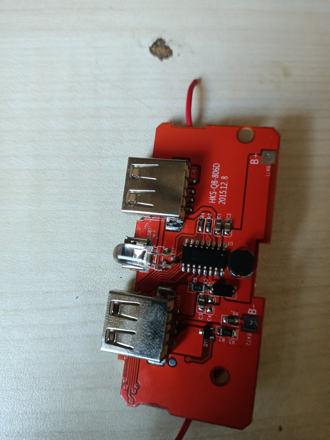

9 voltluk şarj edilebilir pilimi powerbankten söktüğüm devre ile şarj edebilir miyim? Elimde DC 5 volt çıkışlı şarj adaptörü var. 9 voltluk pil şarj cihazlarına baktım çok pahalılar. Ekli dosyayı görüntüle 73288
İkinci el şarj cihazı bakının.
Malum satış sitelerine bakın. Hiç kullanılmamış, ikinci el 50 tl ye almıştım.
Geçmiş olsun. Peki pil şart mi bu islemler için? Adaptör olsa olmaz mı?
