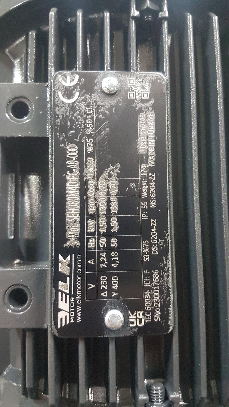

selamlar. Dikey eksen olarak sürdüğümüz 1.5kw asenkron motorumuzu Siemens v20 ile kremayer dişli ile iki limit switch arasında yukarı aşağı olarak hareket ettiriyoruz. Motoru yukarı aşağı yönde test ediiyırum. Motor aşırı şekilde ısınıyor fakat sürücü o kadar ısınmıyor motor nomınal akımında akım ekmeye devam ediyor. motor dc mil frenli. bunu çözmenin yolu bir üst motor mudur yoksa asenkron motorun genel olarak 10 sn de bir yön değiştiği için ısınması genel bir davranış mıdır? Teşekkür ederim.

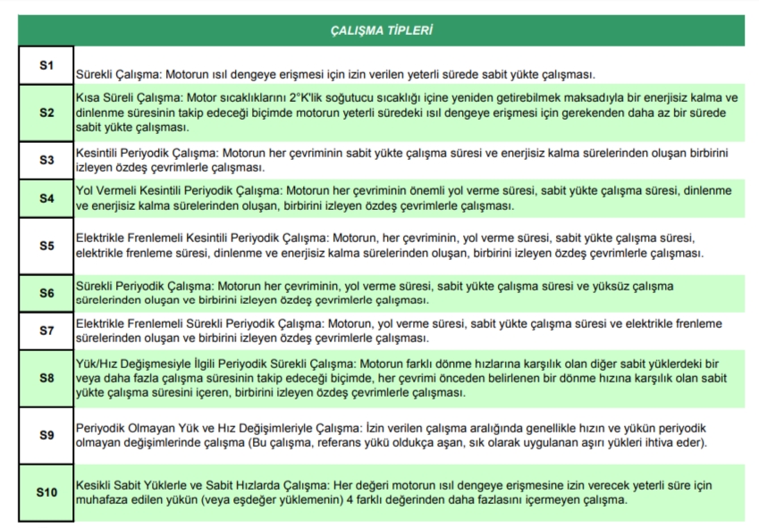

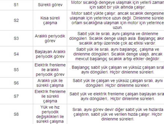

Motorun,gövde sıcaklığını ölçtünüzmü ?
70-80°C normaldir.Motorunuzun seçim sı-
nıfı ( S1,S2, vs ) doğru ise,sorun yok de -
mektir.Süreyle ! ilgili olarak,V20 içinde
( şalt / saat ) tahkik yapmanızda yarar var.

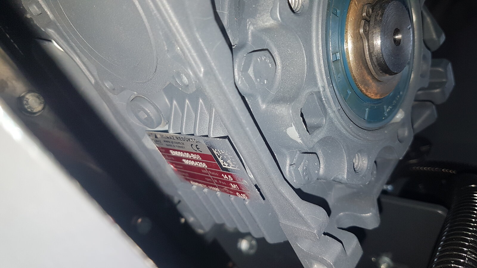

Motor calisma sinifi ne olmali yukari asagi olarak kullaniyoruz. Motor nominal akimina ulasmiyor bile. Reduktorlu. Surucu 400V 3 fazli siemens v20
Malzemeyi bi konveyorden alıp diger konveyere birakiyor (mdf vakumla). Calsima sinifi tam olarak ne olmali onerisi olan varsa memnun olurum
Çalışma devriniz nedir . Sürücü üzerinden çalıştığı için herhalde motor nominal devrinde dönmüyor . Sürücü üzerinden düşük devir ile sürülen motorlar için olağan bir durumdur bu . Cebri soğutma belki düşünülebilir. Arkadaşların bahsettiği motor çalışma sınıfı da önemli . S5 sınıfı sizin için daha uygun gözüküyor Bence bu hususta motor imalatçısı firmalarla fikir alışverişi yapmanız daha faydalı olur .
45 hzde calisiyor
