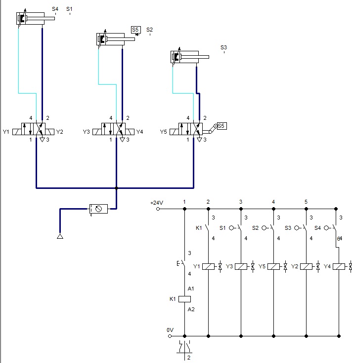

kdrcngiz Üye Katılım 31 Tem 2013 Mesajlar 17 Puanları 1 Yaş 30 31 Tem 2013 #1 A+B+C+A-B-C- Arkadaşlar bu devreyi pnomatik ve elektropnomatik olarak tasarlamam lazım bana yardımlarınızı beklıyorum kolay gelsin

aliuykun42 Üye Katılım 27 Kas 2006 Mesajlar 22 Puanları 1 Yaş 39 23 Ağu 2013 #2 Çözüme hala ihtiyacın var mı?
yigitefe_03 Üye Katılım 6 Ocak 2009 Mesajlar 5 Puanları 1 Yaş 40 31 Eki 2013 #3 kardeş buyur istediğin devre burada beğen tuşuna basmayı unutma
